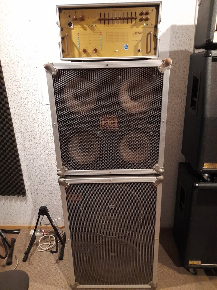

Was noch mehr kesselt als die Eli i Serie war der Gladiator. Das war der Vorgänger von den Eliminatoren. Ähnliche Bestückung aber die Gehäuse hatten mehr Volumen. Die fkt. sogar passiv an einer Endstufe! 😊

Muss es unbedingt ein Subwoofer mit großem Speaker sein? Für den genannten Proberaum würde ich eher an einen 12er denken, insbesondere an den RCF 702, der eine eingebaute Frequenzweiche hat und außerdem ein sehr geringes Gewicht. Für den kleinen Raum würd ich sogar einen Sub mit 10ern in Betracht ziehen.

Aktive Trennung zwischen Bass und Mitteltöner. Sowas z.B.
