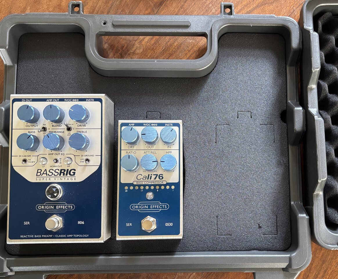

Ich baue mir gerade ein ganz simples kleines Board zusammen für die Funkband.
Da wird jetzt irgendwie noch ne MXR Mini Isobrick, ein kleiner Octaver und ein Tuner reingewürgt und dann kann für eine Band das Helix zu Hause bleiben und mit dem Köfferchen kann ich mich auch in gestellten Bassanlagen klemmen oder wenn das Monitoring gut ist in die Anlage.
Verkabelt wird mit flachen Kabeln zum selbst konfektionieren für so wenig Salat wie möglich.
