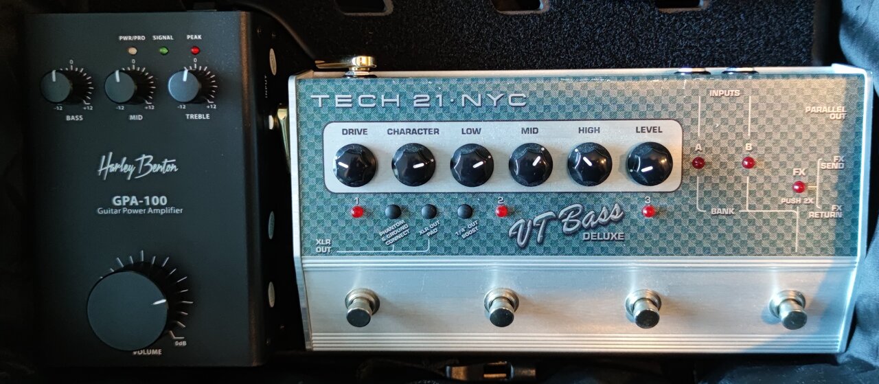

Da ist was dran. Den VT Bass finde ich als "Einer-für-alles" und "always on" besser als im Gewimmel auf'm board.
total unsexy, schnöde Tech21 VT Bass Pedal zurück.

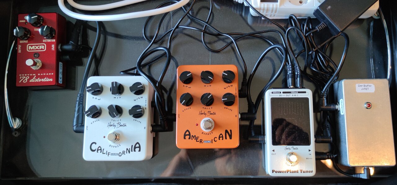

Die Dinger von Tech21 funktionieren halt irgendwie echt gut. Habe ja den Joyo American, ein Klon von vom Tech21 Blonde, der funktioniert einwandfrei für den Bass. Macht ja auch leicht angeknusperte Fender Blackface bis komplett drüber Tweed Sounds. Klar, der 64 macht das noch geiler, aber für meine Zwecke reicht es. Wenn ich mal was höherwertiges brauche kommt der klar in Frage. Bis dahin tret ich weiter das billige Kistchen 🤣
Hab auch den American, von Asmuse zwar, aber das ist der gleiche Treter, wie der Joyo, oder HB oder Caline. Ein Chinaböller, der unter verschieden Brandings vertrieben wird. Den als Alternativsound vor meinen SV, der dann ausgeschaltet als Cab Sim werkelt. Hatte beide BassRigs getestet, konnte mir aber nur einen leisten. Der SV ist geblieben und Fendersounds macht jetzt ein 30,- Pedal. Passt!

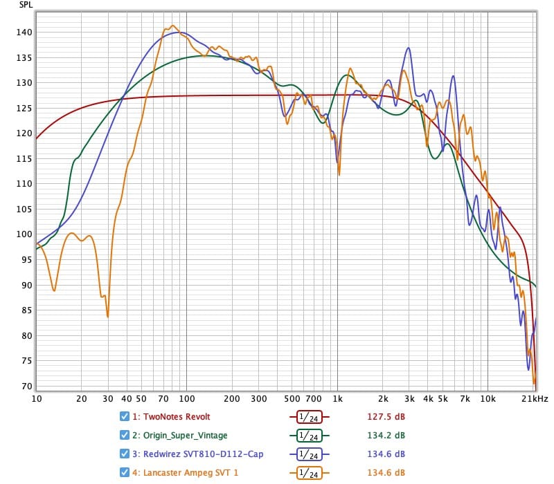

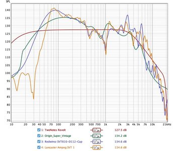

Die Cabsims machen den Höhenbereich auf jeden Fall ordentlich schlank, der Bassbereich ist beim '64 deutlich schlanker als beim SV. Ich hatte die beiden Cabsims, die Ratterbass mal als IR erstellt hatte, durch rosa (oder weißes? - gesprochen wie ein echter Pfuscher) Rauschen gejagt, da sah man das gut. Aber es ist natürlich nicht das selbe wie ein Vong, der mehr Kontrolle bietet, aber nicht den EQ-Verlauf der Cabsim abbilden kann. Ganz anderer Anwendungszweck.
kannste auch direkt als Datei in REW importieren, is nich so n Hickhack mit Rauschen. Und man kann gut vergleichen, so wie hier:
