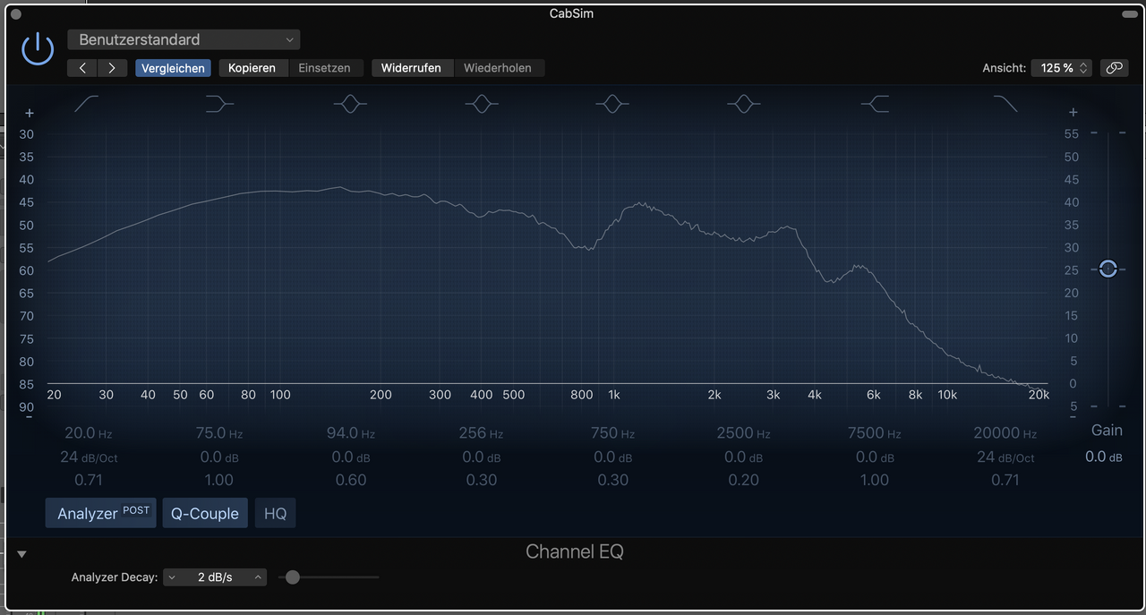

Als der SV bei mir war, hab ich mal den Frequenzverlauf der Cab Sim gemessen (mit white noise - bin nicht sicher, ob das die amtliche Methode ist).
Und das Bild entspricht im Großen & Ganzen den Kühlschrank-Cab Sims, wie sie auch in DAWs und digitalen Modelern zu finden sind; mit der Betonung auf dem oberen Bassbereich und dem Dip bei ungefähr 1kHz - vielleicht mit etwas weniger Höhen als bei den meisten digitalen Simulationen.
Übrigens ist der Frequenzverlauf des Preamps selbst tatsächlich schnurgerade bei mittig eingestellten Klangreglern (den hatte ich bei der Messung hier aber ausgeschaltet).
