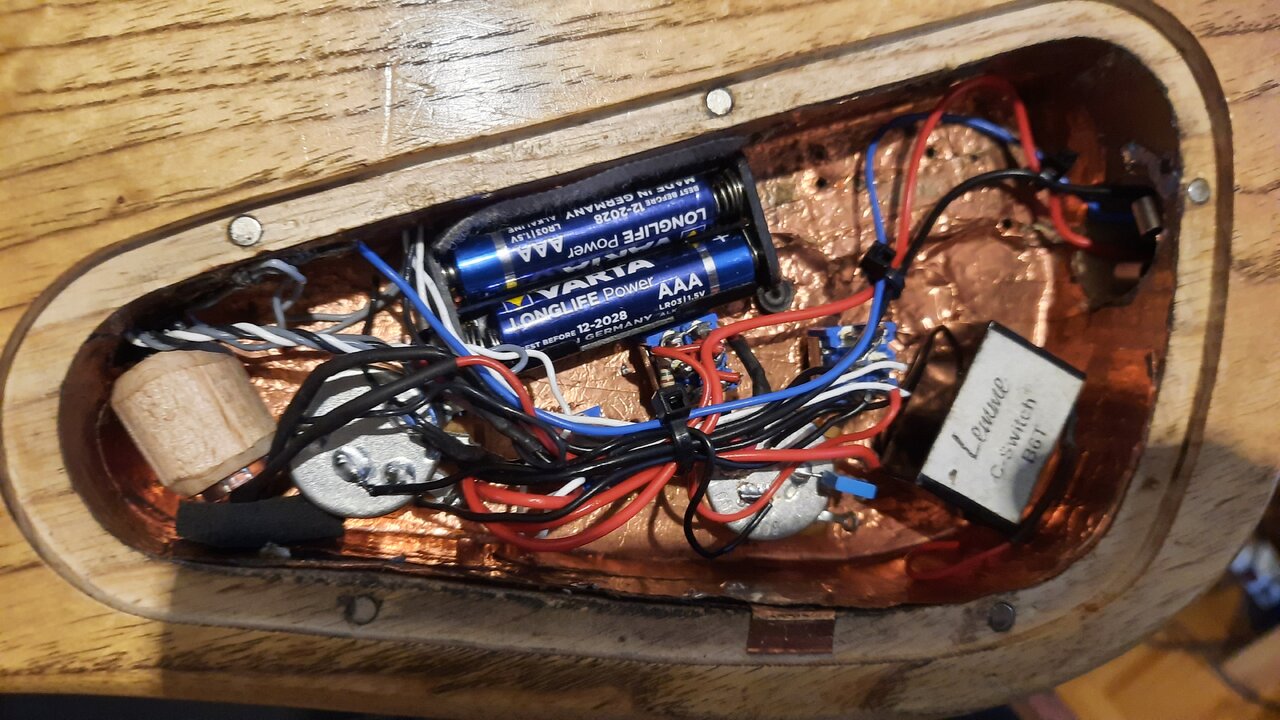

Hallo Leute,
Hab jetzt mein Arbeitsgerät elektonisch komplett entkernt und wieder mit einer passiven Schaltung versehen.
Weil alle Regler bei mir sowieso immer auf Mitte stehen egal ob Balance, Bass, Höhen, Mitten usw... Mache diese Einstellungen am Pedalboard und Amp.
Keine Batterie mehr, nix ;-) ok die Batterien im Bild sind für die beleuchteten Sidedots.
Hab einen Splitcoil am Hals und einen Humbucker bestehend aus 2 Nordstrand Big Singels am Steg. Diese kann ich mit einen Schalter seriell, parallel oder auf Singel schalten. Hals und Steg mit einen Toggleswitch schalten. Hab auch das Balancepoti entfernt da es auch auf den Klang Einfluß hat. Das Tonepoti ist ein No Loadpoti welches ganz aufgedreht, sich komplett wegschaltet. Dann habe ich noch einen C-Switch für verschiedene Sounds. Auch der schaltet sich komplett weg an einer Stufe.
Also bleibt in der Signalkette neben den Kabeln, nur ein 500K Volumepot welches einen helleren Sound macht als ein 250k Poti - eh schon wissen.
Hab schon ziemlich alle Onboard Preamps durch. Und viele verändern mehr oder weniger recht stark den ursprünglichen Sound.
Hört sich gut an, reiner Klang für Studiosufnahmen, aber auf der Bühne will ich schon nachregeln, mehr Höhen oder Bässe um mich im Bandsound durchzusetzen, oder um die Raumakustik auszugleichen, Sound und EQ anpassen ob ich funkig spiele oder einen kontrabassähnlichen Klang haben will, das geht am Besten und Schnellsten am Bass, ohne zum Amp laufen zu müssen.
Ja schon. Ich habs halt nie gebraucht.
Edit:
Für das habe ich den Sansamp am Pedalbrett aber wie gesagt während dem Gig regle ich da nicht herum. Muss alles beim Soundcheck passiert sein.
