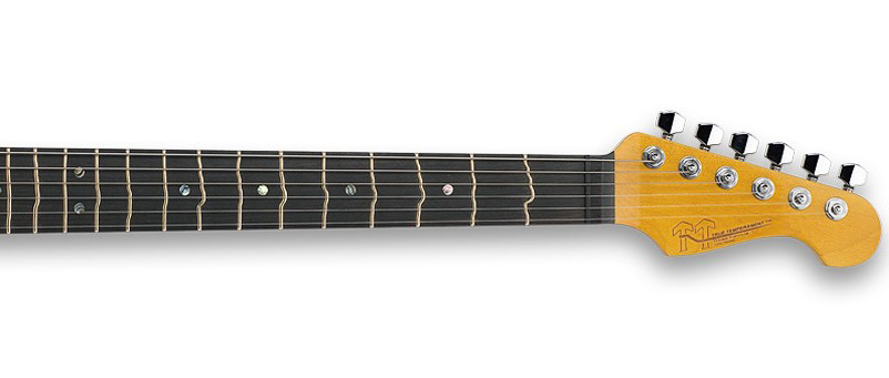

Es gibt sogar "bundierte" Instrumente für reine Stimmung. Die sehen allerdings ein bischen seltsam aus:
