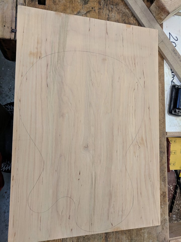

Body: Erle (mit leichtem Riegel) hatte mega Glück beim naheliegenden Tonholzhandel einen einteiligen Erlebody mit Riegel ohne Aufpreis zu bekommen.
Bodyshape: Singlecut à la Les Paul

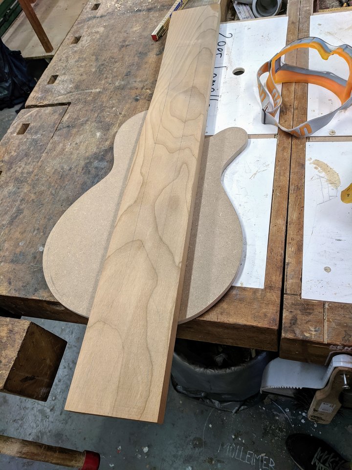

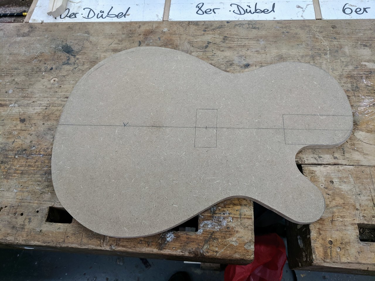

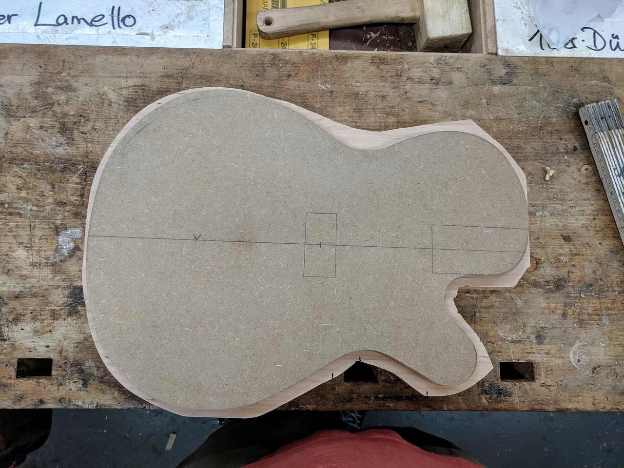

Als erstes stand der Bau der Schablonen für Body und Hals an. Plan war es den Body und Hals damit auszufräsen. Zudem sollte die MDF Platte als Übungsstück dienen, falls es verbocke, ist nicht viel verloren... Zudem schadet es nicht die Schablonen zu haben, wer weiß schon, was die Zukunft bringt...
Wie sich dann leider herausstellte, ist der Body für den Frästisch der Werkstatt zu dick.

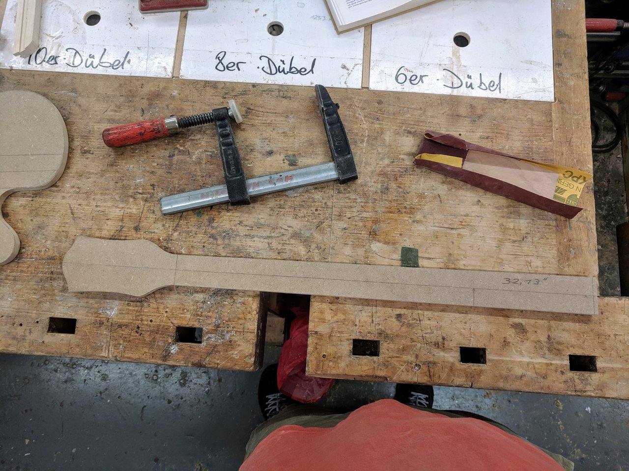

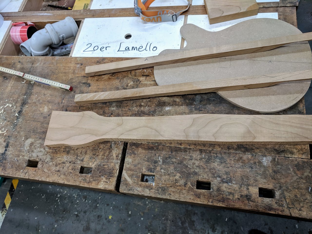

Auch die Schablone für den Hals wurde als erstes herausgearbeitet:

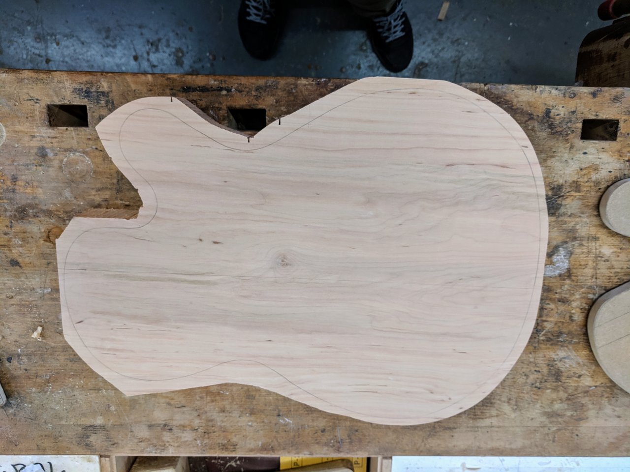

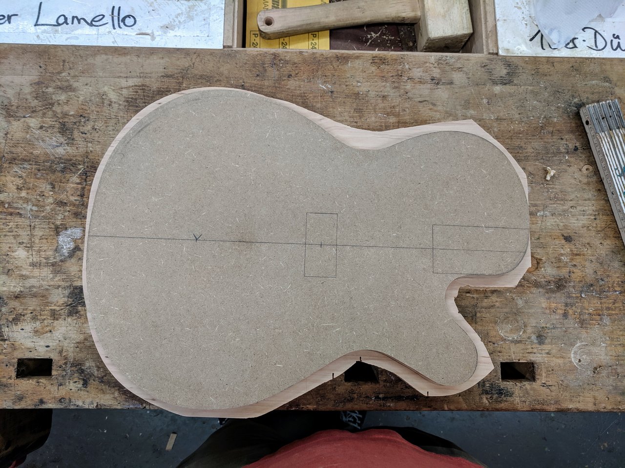

Weiter ging es dann mit dem Body, Form anzeichnen und mit der Bandsäge grob vorarbeiten:

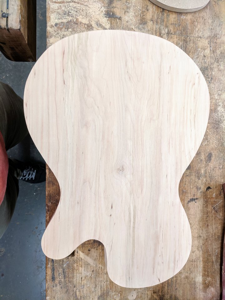

Gab nochmal einen zweiten Durchgang an der Bandsäge, wo der Korpus auf 1-2mm genau ausgesägt wurde. Da Der Plan mit der Fräse nicht klappte, musste der Band- und Tellerschleifer herhalten und die Form wurde frei Hand geschliffen:

Den Hals wollte ich erstmal nur grob ausschneiden und etwas liegen lassen, falls er sich verzieht hätte ich nochmal Spielraum zum Nachbearbeiten:
Wie mir leider erst danach auffiel, wollte ich eigentlich die Truss Rod Fräsung davor anbringen, ist jetzt leider zu spät und muss eben so gehen... wird schon klappen :bier:

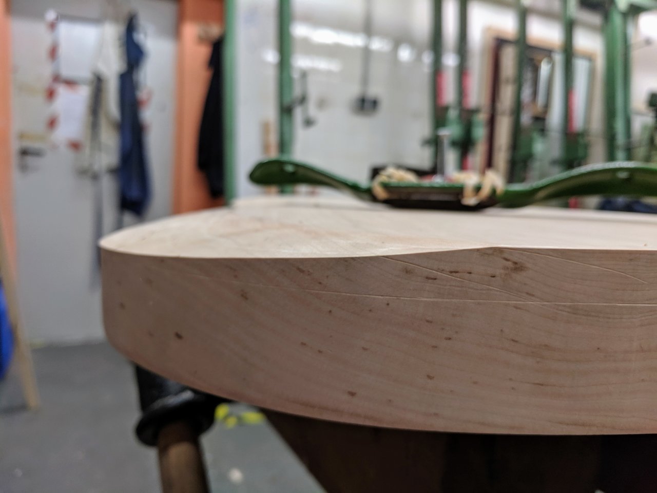

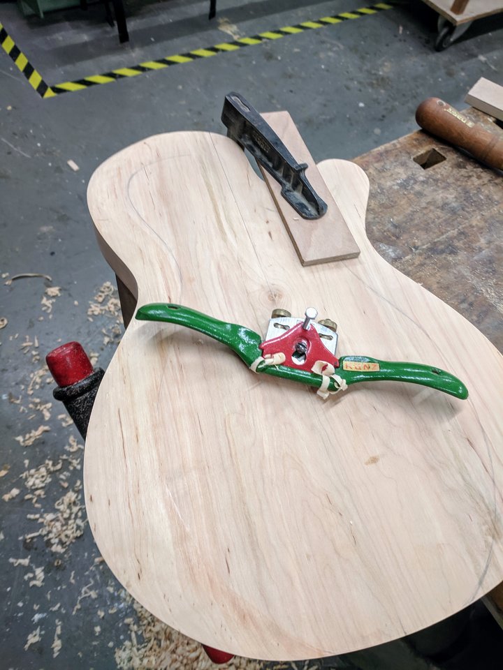

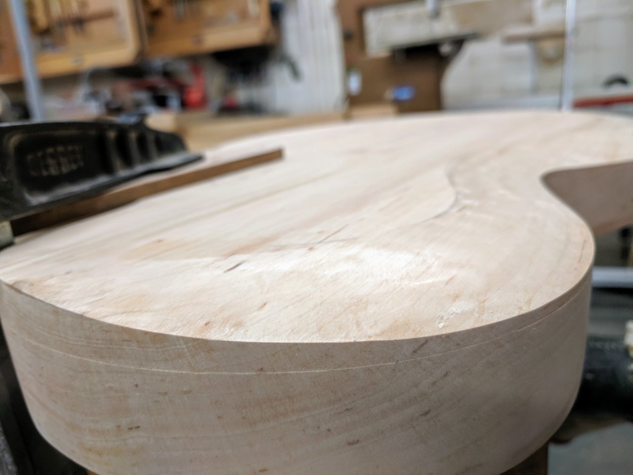

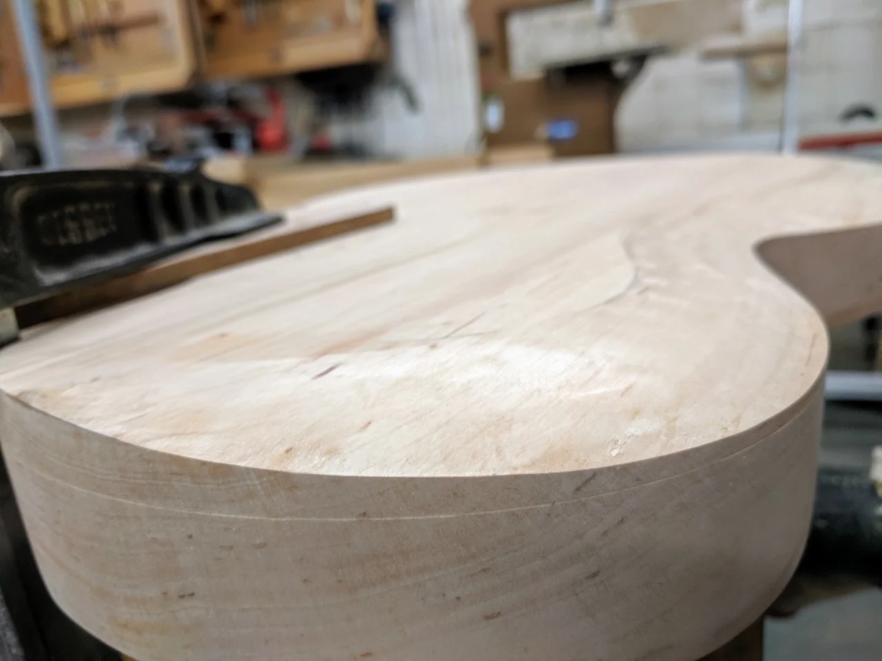

Da ich ich so in fahrt war, wollte ich sogleich mit dem Body weitermachen und etwas an dem Shaping arbeiten:
Erstmal genug geschafft heute, jetzt heißt es leider etwas gedulden, da es eine offene Werkstatt ist und erst nach den Herbstferien wieder geöffnet ist. Kann das Holz etwas entspannen und ich auch. Ist echt anstrengen mit hand und Hobel das Holz abzutragen :D
Faule Mädchen sägen den wegfallenden Teil erst mal quer zur Maserung ein. Dann müssen sie nicht mehr so viel mit Stecheisen, Bildhauerfeile und Hobel wegnehmen.
Den Hals hätte ich vermutlich zweiteilig gemacht. Erhöht die Wahrscheinlichkeit, dass er grade bleibt.
15mm Saitenabstand? Am Steg? Wäre verdammt eng. Oder soll das ein Fünfsaiter werden?
Ansonsten: spannendes Projekt.
Der Tipp mit dem Sägen ist gut, werde ich für den rest ausprobieren. Würdest du dann mit Stechbeitel das holz ausarbeiten?
Zum Hals: Hoffe er verzieht sich nicht, aber bei den alten Klassikern klappt das ja auch irgendwie. das Halsprofil wird relativ dick, mag die alten Fender Prügel, hoffe das hilft gegen Verzug auch ein wenig.
Ich mag geteilte Hälse von der Optik nicht so, daher der Versuch mit einteiligem Hals.
Die Überstände kann man fast schon mit den Fingern abbrechen. Ansosnten: stell Dir nen Stechbeitel als nen groben Hobel vor oder andersrum den Hobel als sehr feinen Beitel mit Führung für die Klinge. Will heißen, dass es einen Übergangsbereich gibt, in dem beide Werkzeuge passen. Fürs Feine oder dort, wo weder der Hobel noch der Beitel hinkommen, dann die Ziehklinge. Und alles hängt vom jeweiligen Stück Holz ab.
Danke für die klasse Beschreibung! :-)
