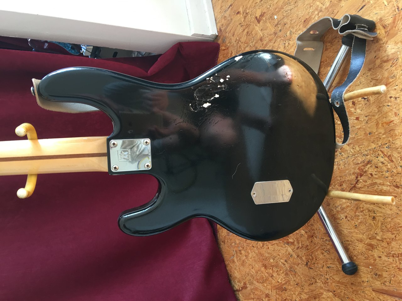

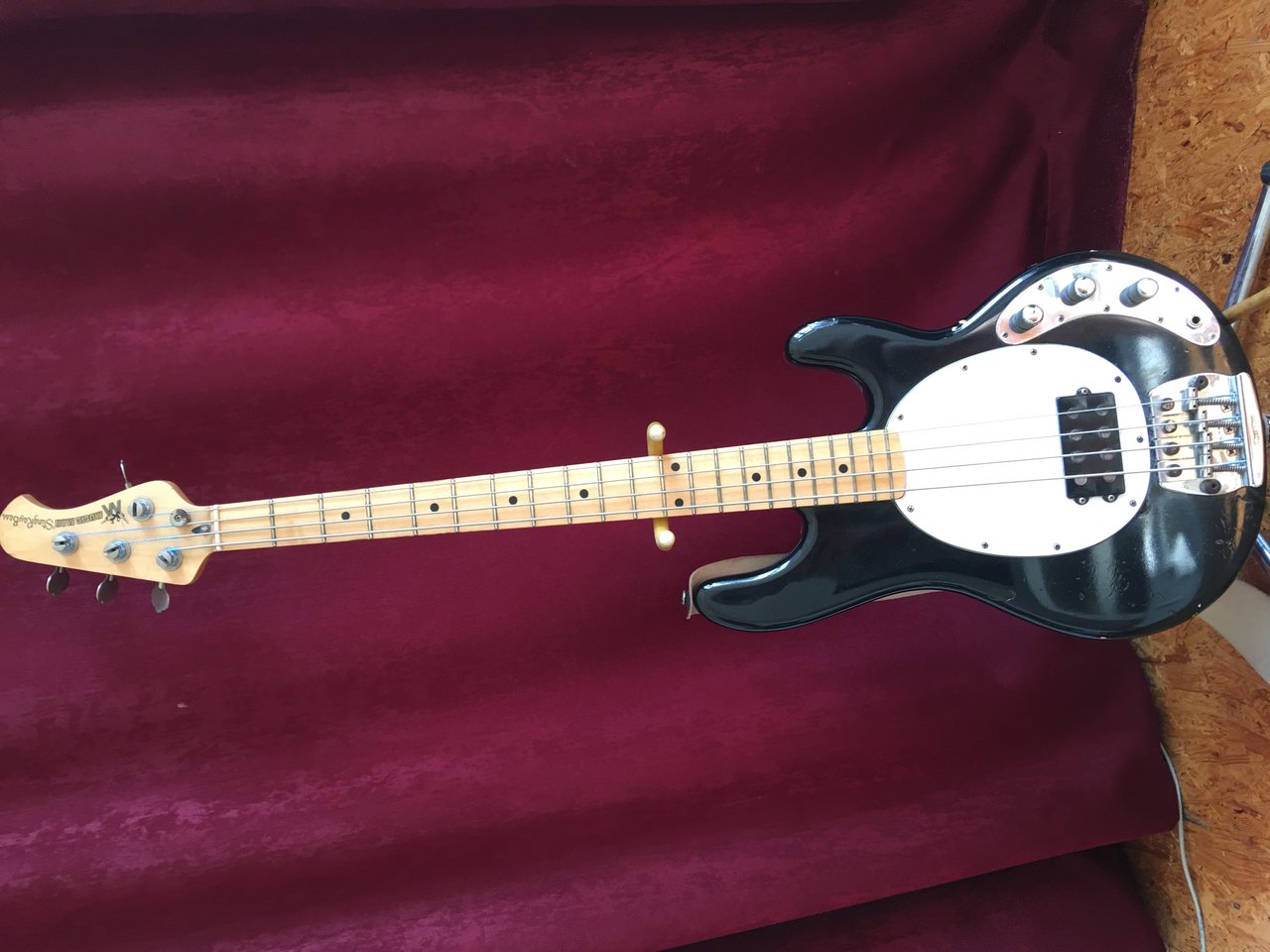

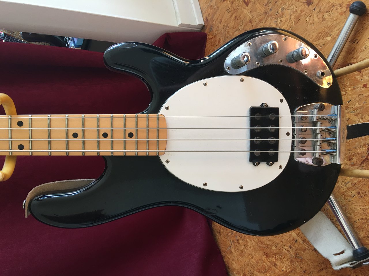

Dieser Bass ist mir mehr oder weniger vor 30 Jahren zugeflogen, wollte immer anfangen Bass zu spielen, habs nie gemacht. Danach war er fast 20 Jahre im Koffer, dann holte ich ihn aus seinem Schneewittchensarg und fing an, genau mit diesem Bass:
Wenn ich richtig informiert bin ist das ein später Pre-EarnyBall Musicman von wahrscheinlich 1982. Soundmäßig denke ich, Stingray pur, fast das ganze Mojo hatte der aber schon als ich ihn damals bekommen habe. Outfit, halt auch klassisch, wie Simon Gallup von The Cure den damals gespielt hat. Dieser Bass hat den dicksten Hals aller meiner Bässe und ich habe echt kurze Finger. Dennoch ist es genau dieser Bass von dem ich sage: der spielt sich wie Butter. Was ebenfalls interessant ist: ich spiele mit sehr viel Pedalen und entsprechenden Zerrsounds. Es ist der einzige aktive Bass den ich kenne der dabei wirklich eine gute Figur macht. Dann ist der Höhenregler natürlich komplett runter geregelt, der Bassregler wird je nach Bedarf aber genutzt, und das läuft auch auf C-Standard. Weiterhin kenne ich keinen meiner Bässe, vielleicht mit Ausnahme meines Mustang, mit dem man mit dem Volumeregler derart effektiv in die ganze "Gainstruktur" meiner Signalkette eingreifen kann. Da steckt auf dem halben Regelweg alles drin, von High-Gain Fuzz bis Old-School Sound mit nur ein bißchen Dreck, und das mit nur geringer Abnahme der Lautstärke, schon erstaunlich. Der Bass wird mich auf jeden Fall erst dann verlassen wenn beide Arme ab sind.

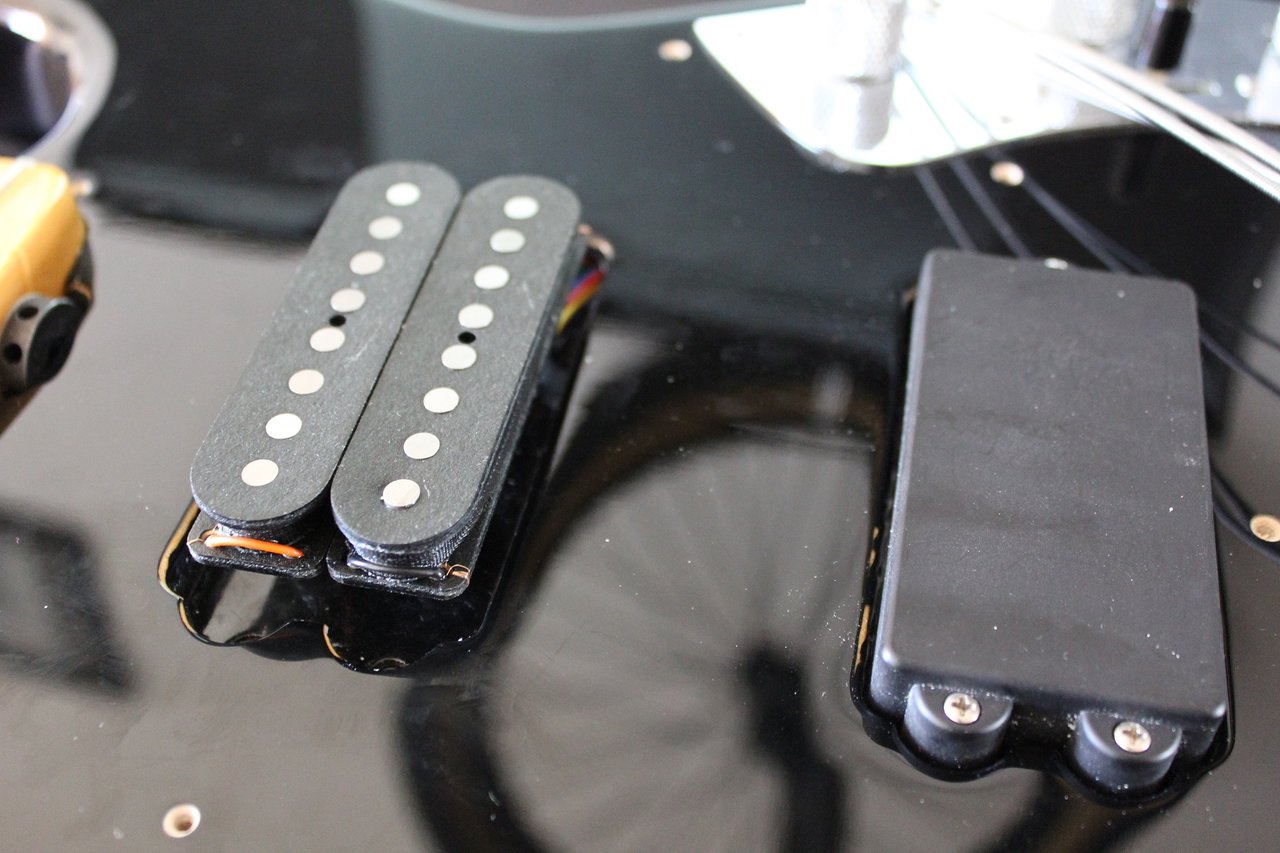

Ich habe mich gestern mal mit meinem kleinen Rassel-Problem der A-Saite auseinandergesetzt und die Elektronik und die Mechaniken kontrolliert. Im E-Fach ist außer unglaublich vielen Kabeln nichts, was groß vibrieren kann. Den Hals-Tonabnehmer habe ich mit zwei Moosgummi-Streifen unterfüttert, da die dort verbauten Federn im Gegensatz zum Steg-Tonabnehmer recht wenig Gegendruck erzeugen. Das hatte ich früher schoneinmal gemacht, jedoch nur auf der Seite mit zwei Schrauben. Jetzt ist er auf beiden Seiten unterfüttert... Gebracht hat es außer einem besseren Gefühl unterm abgestützten Daumen glaube ich nichts.
Hier mal zwei Fotos von der Aktion:
So ohne Schlagbrett ist die Verwandschaft zum Nachfolger von George & Leo sehr deutlich...
Beim kontrollieren der Mechaniken habe ich ein Problem mit der A-Saiten-Mechanik feststellen müssen. Die Stellachse hat Spiel in der Führungsbuchse der Kopfplatte. Ob dies jedoch für das oben beschriebene Problem verantwortlich ist, wird sich noch zeigen. Ich habe bei der Gelegenheit die Böckchen der Brücke parallel zur Selben ausgerichtet. Natürlich entsprechend dem Griffbrettradius... Dabei habe ich auch den Halsstab leicht angezogen. Subjektiv gesehen hat sich das Rasseln jetzt etwas auf dem Hals verschoben. War es vorher mehrheitlich auf der A-Saite, ist jetzt die D-Saite ebenso betroffen. Ich werde heute mal wieder etwas Spannung vom Hals nehmen und schauen, ob sich die Lage damit wieder verändert...
