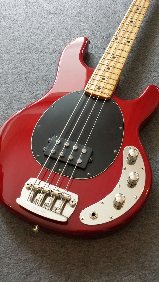

"Eigentlich komisch - warum hast du eigentlich so viele BĂ€sse? :confused: .... mein roter 1996er SR 4 ist doch der PERFEKTE Bass was Sound, Klangvarianten, Gewicht und Optik betrifft" :stolz:

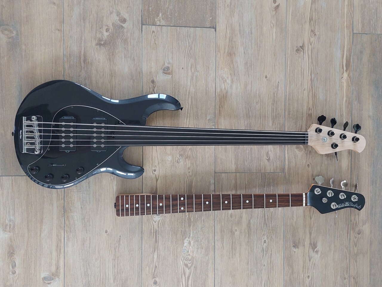

Was macht man, wenn Fretless Stingrays so gut wie nie auf dem Gebrauchtmarkt angeboten werden und als 5-Saiter gefĂŒhlt nicht existent sind, man aber trotzdem ein Fretless 5er Ray will? Und Preisanfragen bei Bassbauern mit >800€ und "eigentlich keine Zeit" beantwortet werden...

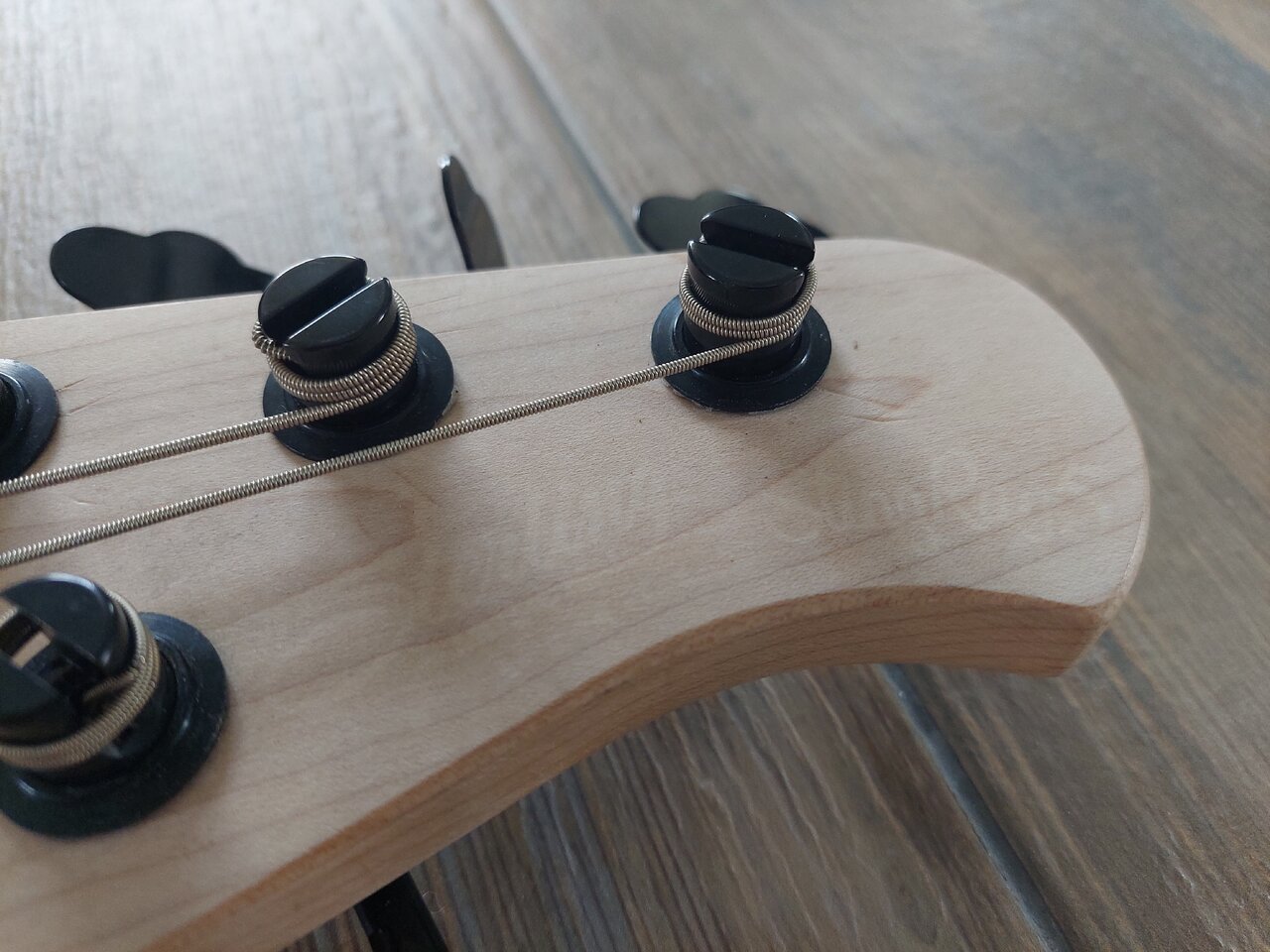

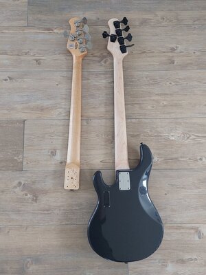

Genau, man baut sich eben selbst einen :D Allerdings wollte ich auch nicht den schönen Originalhals verschandeln. Also hab ich mir einen "Sterling by" geschossen, Body verkauft und ein Ebenholzgriffbrett bestellt. Das alte Griffbrett entfernt, Ebenholz aufgeleimt und dann versucht den Hals auf den Body anzupassen. Den Hals hab ich einmal bei einem verwandten Modellbauer abrichten lassen und der Rest wurde wieder per Hand gemacht:
hier sieht man noch den Sterling Schriftzug durchscheinen. Ich denke die Kopfplatte wird demnÀchst noch schwarz lackiert und dann beschÀftige ich mich damit, wie ich ein Stingray-Decal drauf bekomme
singt und knurrt richtig schön, allerdings auch echt schwer das Teil... war vorher schon nicht leicht und der Fretlesshals bringt auch noch mal ein StĂŒckchen mehr auf die Waage, naja seis drum
damit endet langsam ein weiteres Projekt ... der FrĂŒhling war jetzt echt voll mit lauter Restaurations+Umbauprojekten... der Fretless-Umbau ist Projekt 4. Eines bzw. Projekt 5 hab ich wiederum noch offen :ugly:
