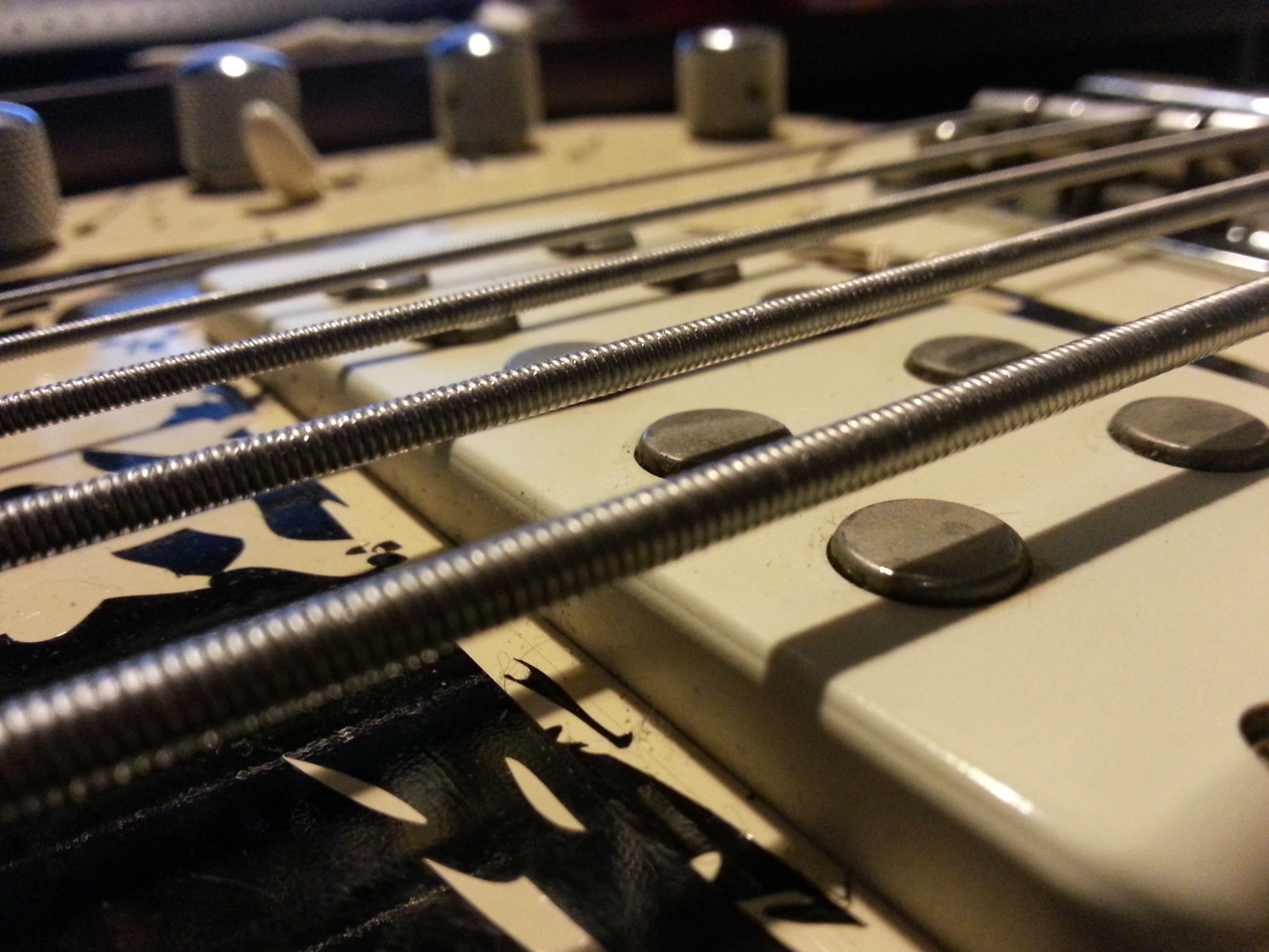

hier das foto, die saiten sind ca 3-4mm über dem pickup

Danke fürs Foto, jaybee, ich habs dir ja eh geglaubt. Nur "kennen" wir dich mit deinen aktuell 275 Bassix noch nicht recht und haben halt nicht gewußt, ob du kein heuriger Hase mehr bist. Und der pekoe hat halt den Thread nicht durchgelesen...;-)
