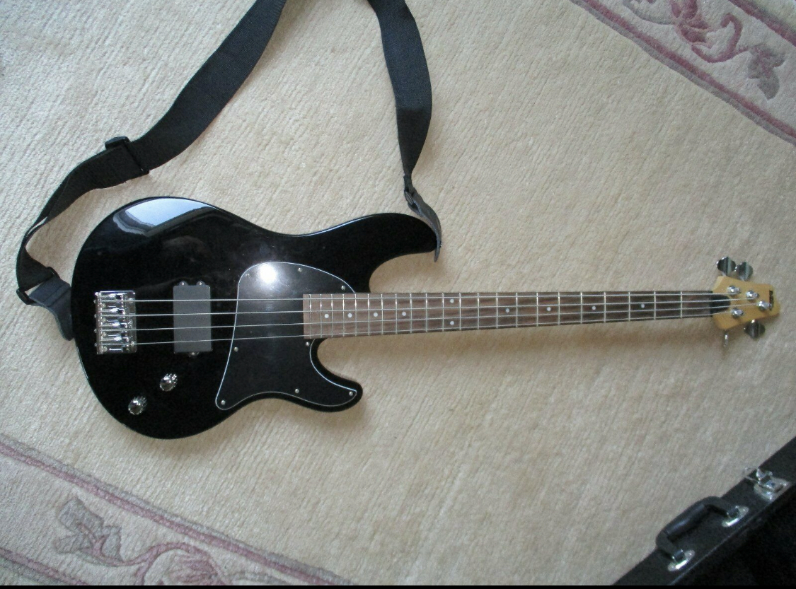

Das sind die Bilder von EBay. Habe das gleiche Modell noch mal und es selber umlackiert. Da war bereits ein EMG verbaut und der Sound ist super. Könnte ich (falls die Maße stimmen) einfach eine SD SMB-4D verbauen? Möchte ungern noch ein Batteriefach einfräsen lassen um dann z.B. einen EMG MM-TW verbauen zu können. Wenn ich den EMG MM-HZ nehmen würde, hätte ich allerdings 2 Bässe mit dem gleichen Sound.
Ja, der würde gehen. Alternativ auch der SMB-4A (mit Alnico-Magneten). Von Rockinger gibt es auch noch einen günstigen MM-PU mit Alnico-Magneten, mit dem ich allerdings keine Erfahrungen habe. Einen SMB-4A habe ich selbst in einem SUB-Ray.
