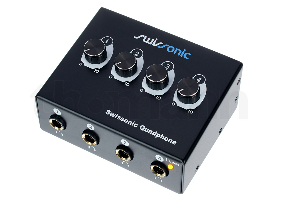

https://www.thomann.de/de/swissonic_quadphone.htm
Hat so ein Kopfhörerverstärker mehr Pegel als eine AuxIn Quelle wie MP3 Player, CD-Player?
Dann leg euren mix auf nen aux oder anderen Ausgang mit line Pegel und geh damit in das Gerät.
Das hilft mir ja auch nicht weiter. Ich habe am Ausgang des Mischpults sogar ein Stereosignal mit Line Pegel. Die Frage ist wie ich mit diesem Signal vier Stereo Eingänge versorge ohne dass sich diese gegenseitig stören.

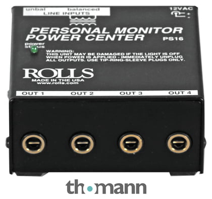

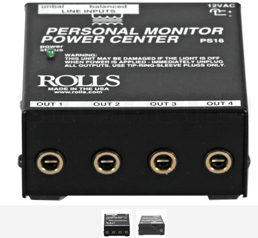

Nochnversuch:
Nochnversuch:
Ja danke, das sollte funktionieren. Leider aber nur Mono und auch etwas teuer.

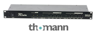

wir haben das mal anders gelöst, weil unser Analogmischpult nicht genug Monitorausgänge hatte. Da sind wir von einem Monitorausgang in einen XLR Verteiler gegangen und von da in die In Ear Kisten.
der hier wars: https://www.thomann.de/de/klark_teknik_ds_50.htm
Da hat halt jeder den selben Mix, aber es klappte im Proberaum tadellos. Bei zwei Monitorausgängen kann man mit zwei Kisten natürlich auch zwei verschiedene Mixe machen - usw....
