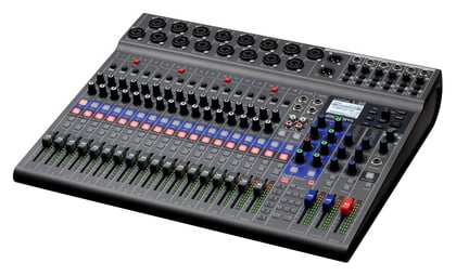

Wir nutzen ein ZOOM Livetrack L-12 ... gibt es aber auch als L-20 und das sollte für euch reichen. In die Bedienung hat man sich schnell reingearbeitet und die Aufnahme läuft auf SD Karte (oder via USB).
Das Ding ist aus meiner Sicht "NUR" stationär geeignet. Wenn ihr es auf Tour schleppen müsstet, dann ist es nicht robust genug. Es ist aber für mich die perfekte Kombi aus Probe mischen und Probe mitschneiden.
Und es passt ins Budget :-)
