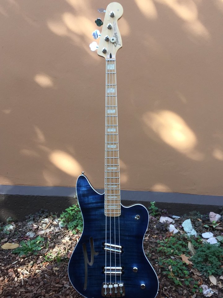

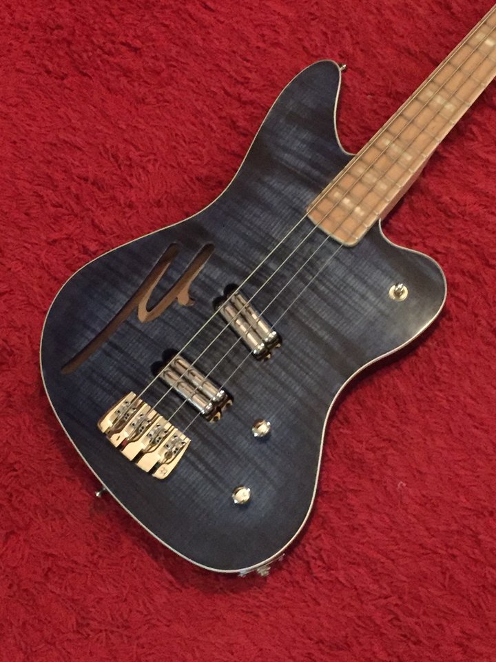

Der Bass ist fertig und hat schon seinen ersten Probeeinsatz hinter sich...

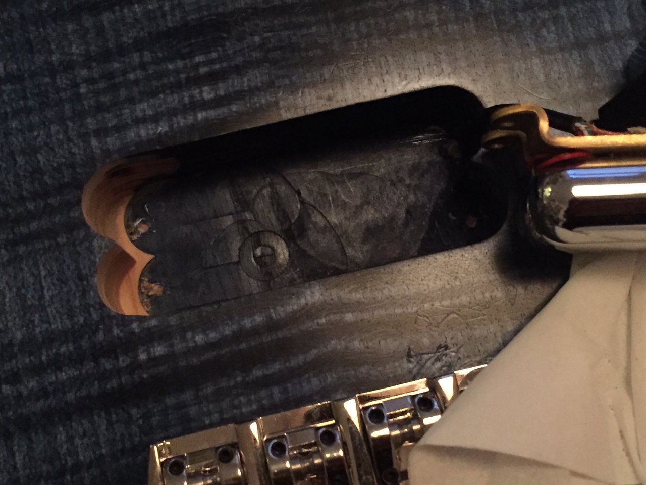

Erst nachdem ich alles montiert hatte, ist mir leider aufgefallen, dass der Bridge-Pickup nicht ganz in der Mitte liegt. Trotz engstmöglichem String spacing an der Brücke verlief die E-Saite nicht mehr über dem Magneten, der Ton war im Vergleich zu den anderen Saiten deutlich leiser. Ärgerlich!
Da ich die Fräsung so knapp gemacht habe, dass sich der PU nicht mehr verschieben ließ, habe ich also noch einmal die Oberfräse ausgepackt und die Öffnung für den PU um zwei Millimeter erweitert...
Jetzt habe ich nicht nur eine erweiterte Pickupfräsung, sondern auch feine Kratzer in der frischlackierten Oberfläche...B)
Dafür sitzt der Pickup jetzt genau auf der Mittellinie, so dass alle Saiten einigermaßen im Magnetfeld liegen. Die beiden äußeren Saiten sind zwar noch minimal leiser als die beiden inneren, aber da muss ich noch mal mit der Höhe der PUs experimentieren. Komischerweise tritt dieser Effekt bei dem vorderen Pickup (der ja eigentlich zwei unabhängige Single coils ist) nicht auf, obwohl der trotz Schrägstellung ein engeres Magnetfeld haben müsste.
Ansonsten bin ich sehr zufrieden, und optisch ist das Ding nach Meinung meiner Bandkumpanen der Oberhammer...

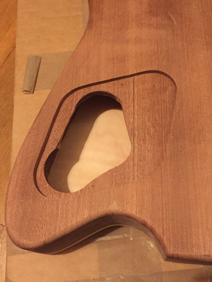

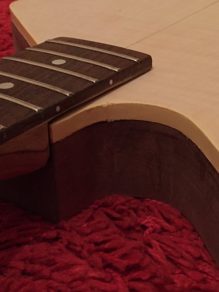

Es geht voran. Der Korpus ist, was die formgebenden Holzarbeiten angeht, fast fertig. Die Halstasche ist auch schon gefräst und das Binding klebt:
Das Ding besteht aus einem Korpus aus Mahagoni mit einer Ahorndecke. Als Hals kommt ein alter Framus Shortscale dran.
Was noch fehlt: Pickupfräsung (einmal Thunderbird-PU), Elektrofach, Löcher für die Tunomatic Bridge und die Saitenhalterung. Anschließend möchte ich die Decke blau metallic lackieren, das Mahagoni wird evtl. gebeizt und dann klar lackiert.

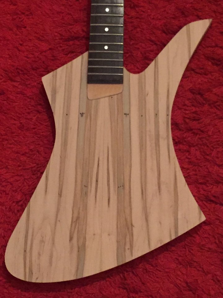

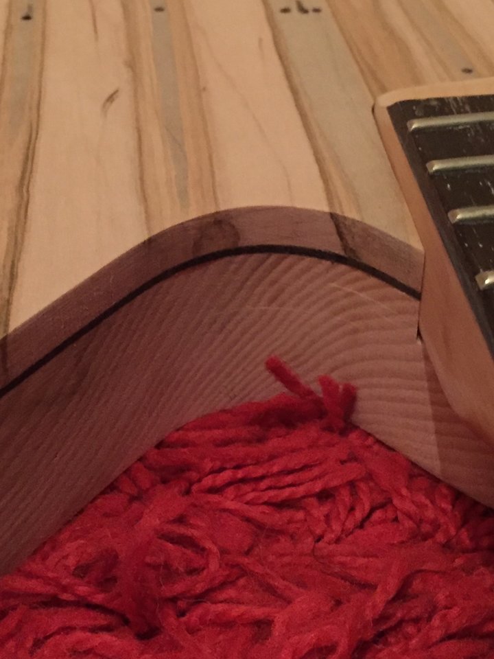

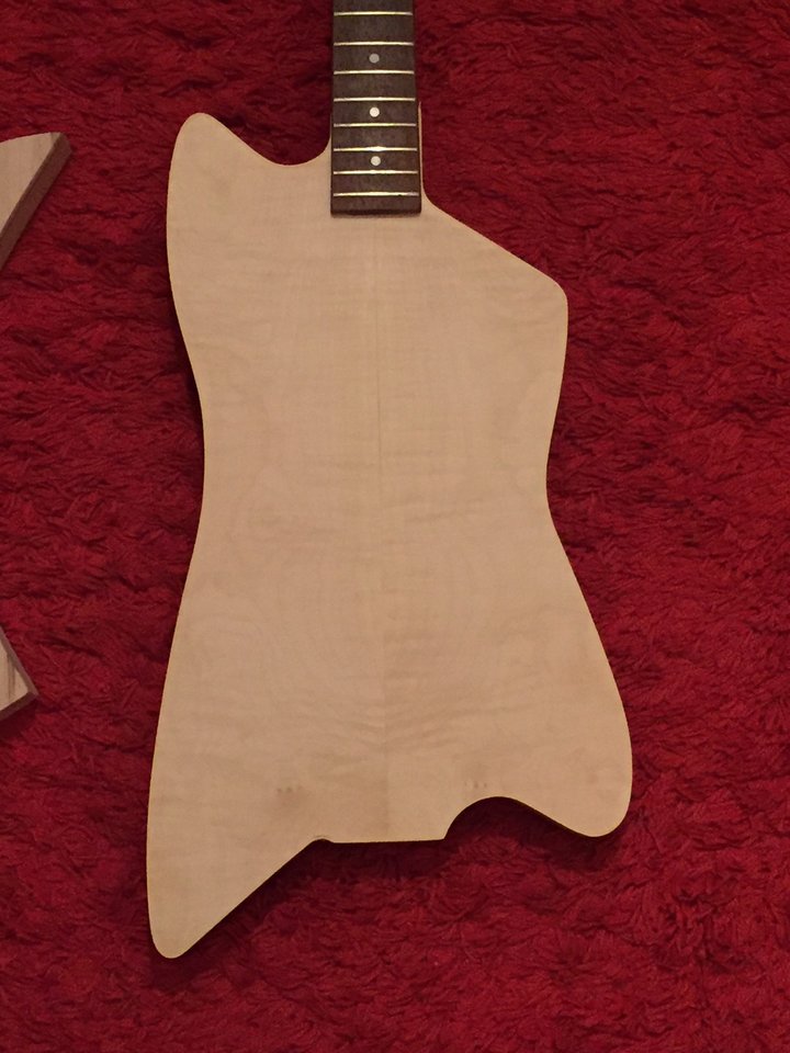

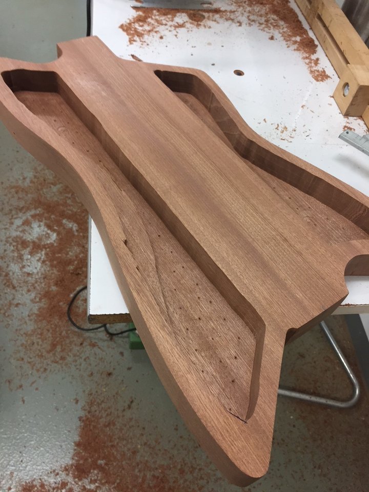

Ausgehend vom Hals eines alten Marathon-Basses aus den Neunzigern, den ich irgendwann mal als Dreingabe für irgendwas anderes bekommen habe, baue ich mir einen weiteren Korpus. Es muss sich ja irgendwie lohnen, dass ich damals den Hals bei der zuständigen Behörde in meine Vorerwerbsliste bezüglich CITES aufgenommen habe. Da der Marathon-Hals eine (eigentlich unschöne) spitze Kopfplatte hat, muss es ein etwas ausgefallenes passendes Korpusdesign werden (als ob Billy Bo noch nicht ausgefallen genug wäre). So eine Mischung aus Thunderbird und Jackson Kelly erschien mir passend (ja ich weiß, KellyBird gibt es schon, aber mein Entwurf unterscheidet sich etwas).

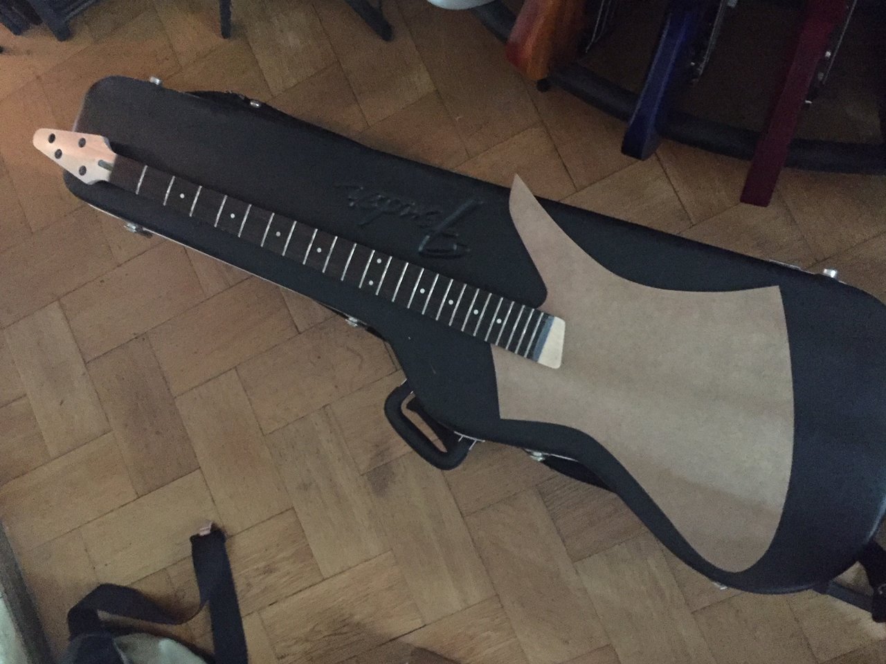

Also zunächst mal wieder Frässchablone gesägt und am nackten Hals anprobiert...

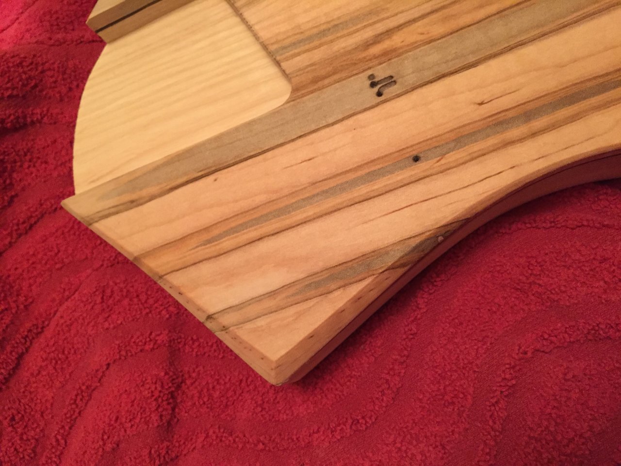

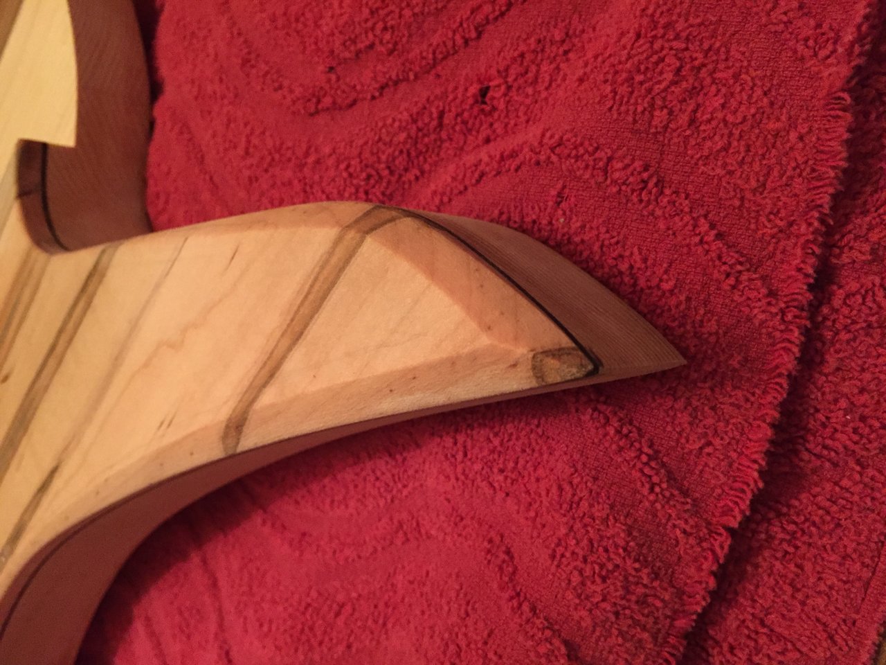

Dann Holz verleimt, in diesem Fall eine Basis aus Esche, Decke aus Ambrosia Maple (was wohl einfach von Borkenkäfern befallenes Ahorn ist) und der Optik wegen ein Trennfurnier aus geräuchertem Eukalyptus (beugt wahrscheinlich auch Halsschmerzen beim Bass spielen vor).

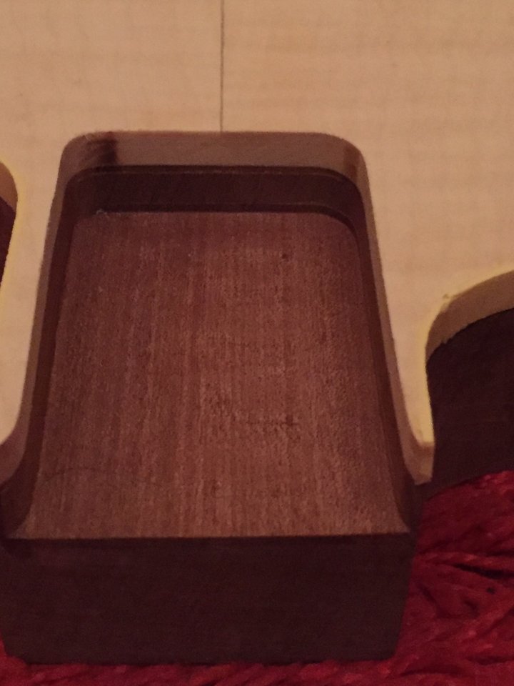

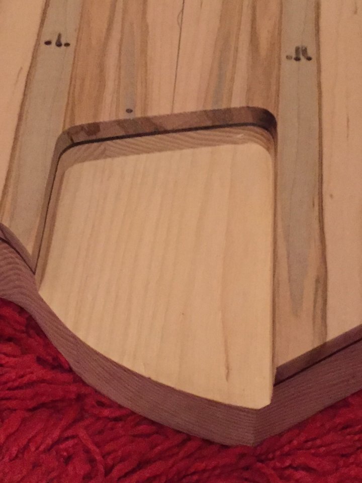

Auch hier habe ich heute die Halstasche gefräst...
Was den Tonabnehmer bei diesem Bass angeht, bin ich mir noch unschlüssig. Ich habe hier noch einen Doppel-J, der sich im Moment noch in einem Fender Blacktop Precision befindet, der mir aber an der Halsposition nicht so zusagt und den ich eventuell gegen einen Standard P-PU austauschen werde. Den Doppel-J würde ich vielleicht hier in eine Stingray-Position einbauen, mal sehen...

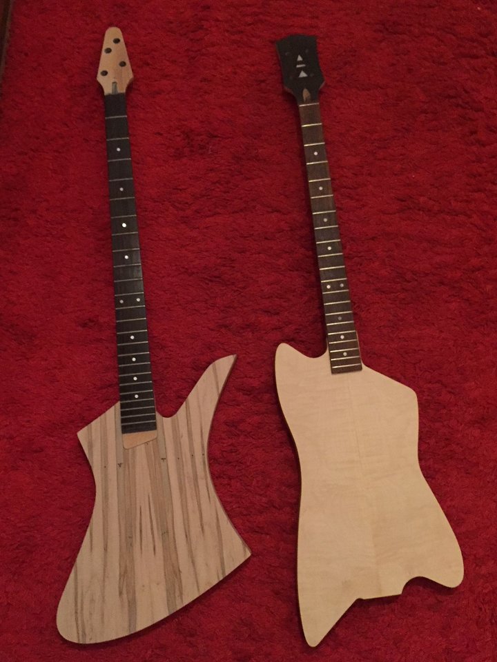

Und jetzt nochmal beide nebeneinander...

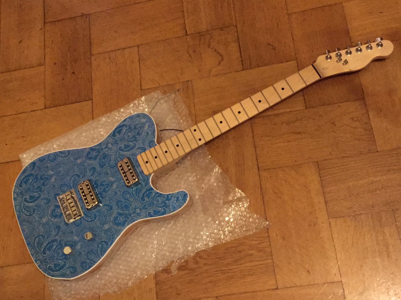

habe ich die Vorderseite eines Telecaster Cabronita Korpus, dessen Farbe mir überhaupt nicht mehr gefallen hat, mit Stoff beklebt und anschließend mit Epoxidharz versiegelt, dann noch einen Bindingkanal gefräst und weißes Binding draufgeklebt. Die Rückseite werde ich noch schwarz lackieren...
Auf dem Foto sind die Pickups, die Bridge und die Knöppe nur aufgelegt, das muss ich alles noch machen.

Ich überlege noch, ob ich das farblich mit Beize noch intensivieren kann und was ich mit den lustigen kleinen Wurmlöchern mache...

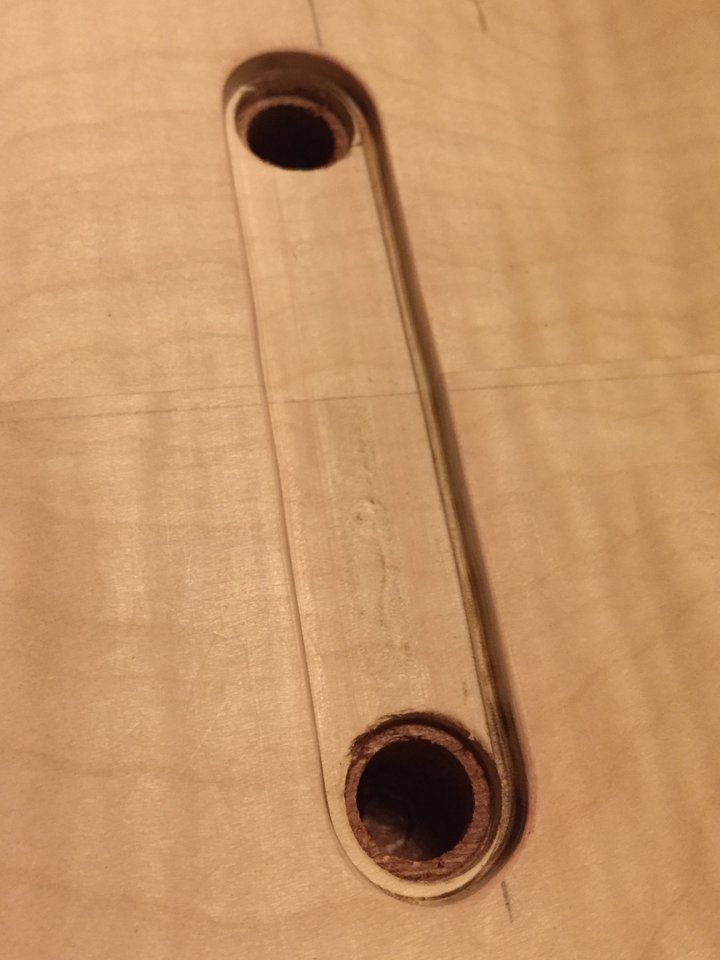

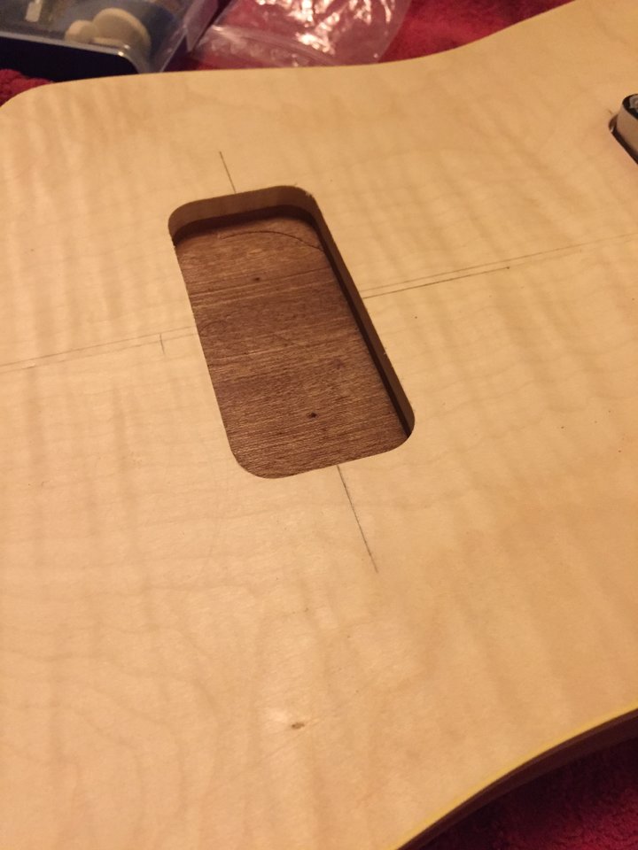

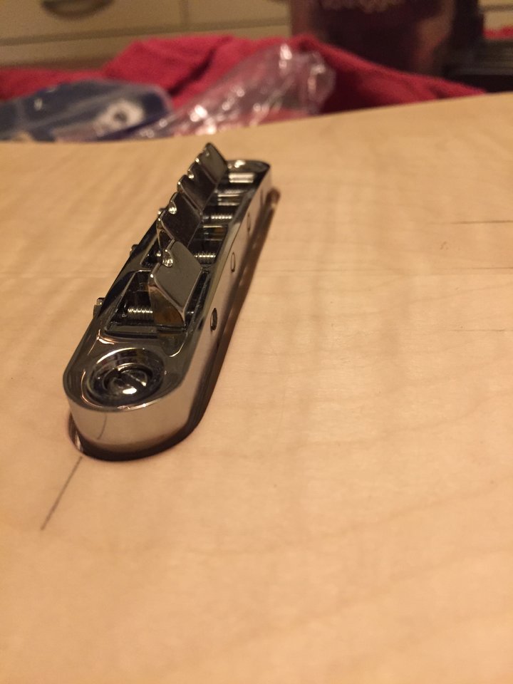

Immerhin habe ich es inzwischen geschafft, an dem einen Body eine Pickupöffnung und ein Elektrofach zu fräsen...

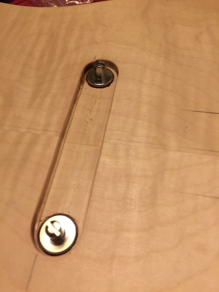

Außerdem habe ich Löcher gebohrt bzw. gefräst, um die Bridge versenkt einbauen zu können. Sonst würde das mit dem Halswinkel nicht hinhauen...
