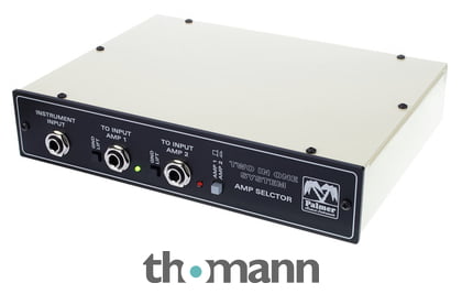

Nein das solltest du nicht tun.
es gibt Helferlein die dafür konzipiert wurden
