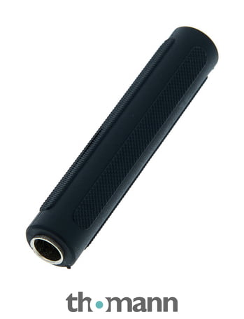

Einen einfach als Box am anderen anzuschliessen, scheitert daran, dass der Boxeneingang ein Klinkenstecker ist (keine Klinkenbuchse)

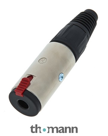

Ein entsprechendes Kabel, Stecker auf Klinkenbuchse konnte ich bis jetzt nicht finden. Muss ich das Kabel selbst löten?
( Auch eine einfach Klinkenbuchse finde Ich nicht bei Th....)

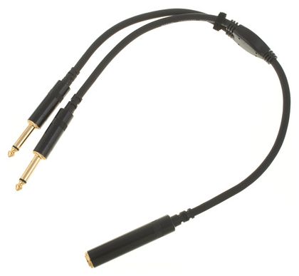

Hmmm ich frage nur mal nach, weil ich nicht sicher bin, dass ich das richtig verstanden habe... du willst von dem 2. Combo nur den Lautsprecherteil verwenden?!? Oder auch beide Verstärkerteile?!? Im zweiten Fall würde ich "nur ungern" den Endstufen-Ausgang des ersten Combos mit dem Preamp-Eingang des zweitem Combos verbinden...;-) am einfachsten wäre es doch, das Signal gleich nach dem Instrument auf beide Combos zu verteilen... z.B. mit einem Effekt-Geräte, das einen Stereo-Ausgang hat... oder du besorgst Dir einen Splitter wie z.B. den von Lehle...
Kann man nicht vom FX Send eines Combos in den nächsten gehen?
Oder ohne löten

hab schon lange nix mehr gelötet...deshalb hab ich den sssnake 1802 adapter bestellt. Ich denke, dass da ein hauchdünnes kabel drin ist, nicht als boxenkabel geeignet...?
Man kann ihn leider nicht aufschrauben..
ist das DAP-Audio Teil für die Leistung ausgelegt ?
