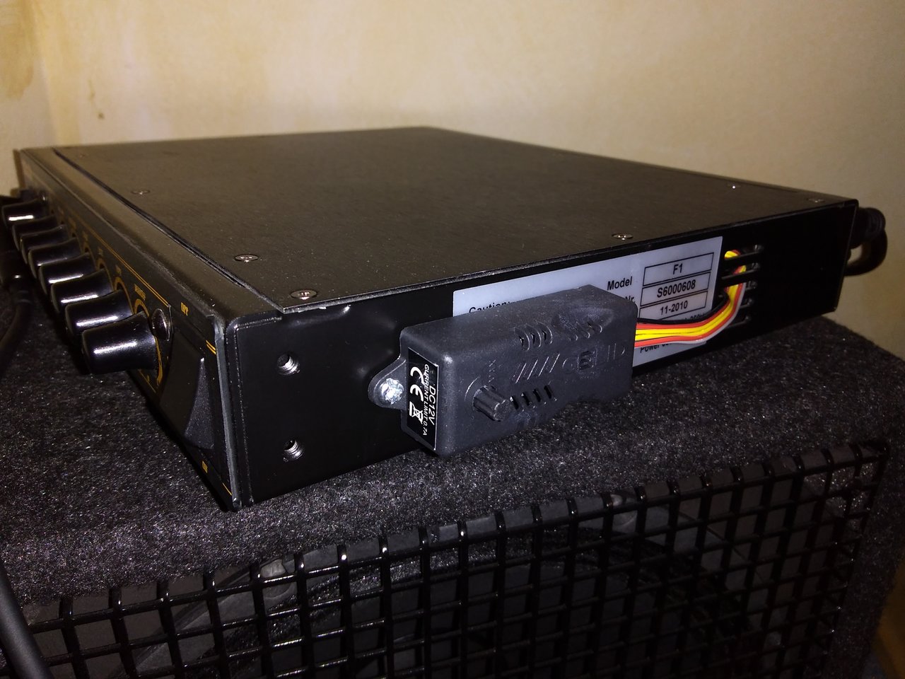

Ich habe einen Markbass F1 und einen TTE500. Beide Lüfter laufen quasi sofort an.
Beim F1 habe ich dann den Lüfter gegen einen leiseren getauscht. Mit offenem Deckel habe ich den Funktionstest gemacht... er lief deutlich leiser. Dann den Deckel drauf und schon wurde das Teil wieder lauter. Wie bei Ray Mahogany waren die Luftströmungen im Inneren des Amps deutlich lauter als der Lüfter selbst.
Nichtsdestotrotz hat es insgesamt schon ein wenig die Lautstärke reduziert. Der originale Lüfter vom F1 wird mit 28dB angegeben und der neue hat irgendwas mit 14dB (auf dem Papier). Der neue war aber irgend so ein chinesisches Billigteil für 8,95 inkl. Versand bei Ebay.
Aber da der F1 bei mir hauptsächlich zuhause läuft, habe ich zusätzlich noch einen Lüfterregler verbaut. Das ist auch so ein Billigteil für 5,xx von Conrad. Da kann man über ein Rädchen die Lüftergeschwindigkeit soweit runterregeln, bis man den Lüfter nicht mehr hört. Und da ich damit nur in Zimmerlautstärke spiele, wird der Amp max. handwarm. Sollte ich damit doch mal wieder ordentlich laut spielen (z.B. eine Probe oder einen Gig, was ich seitdem aber nicht mehr gemacht habe), dann drehe ich den Lüfter einfach wieder voll auf.
Das darf man dann aber nicht vergessen, den wieder aufzudrehen.
Insgesamt war der Umbau recht einfach. Sogar für einen Super-Laien wie mich. Zwei Kabel trennen, alten Lüfter rausschrauben, neuen reinschauen, insgesamt 4 Kabel abisolieren, mit einer Lüsterklemme verbinden (oder löten)...fertig. Für den Lüfterregler nochmal das gleiche. Der wird einfach dazwischen geklemmt.
Da der F1 kleiner ist als der Markbass-Combo-Amp von dir, solltest du mehr als ausreichend Platz in dem Gerät haben.
Beim TTE500 wollte ich dann auch den Lüfter tauschen, aber ich komme da nicht so einfach dran. Und da ich totaler Laie bin, lasse ich das lieber bevor ich mit den ganzen Einzelteilen da stehe und das Ding nicht mehr zusammen bekomme.
