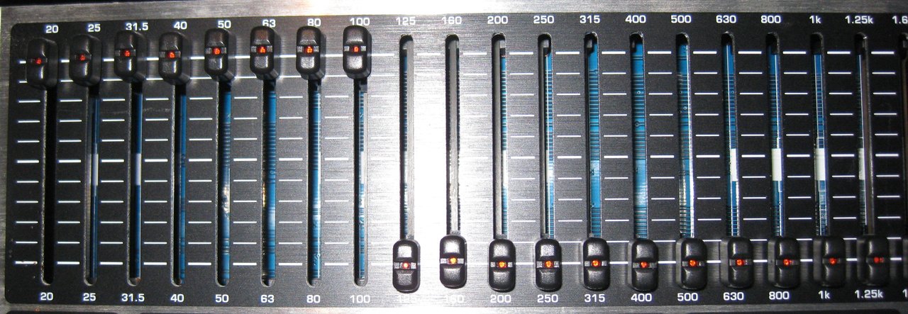

Habe ein Foto von der EQ Einstellung am Mischpult: :mmmh:

Vielleicht hat er die Eq‘s nur als Lowpass für Subs benutzt, die zu viel über 100hz bringen, damit sie ihm nicht in die Arrays bellen. Voll erlaubt...die müssen halt auch manchmal basteln.
