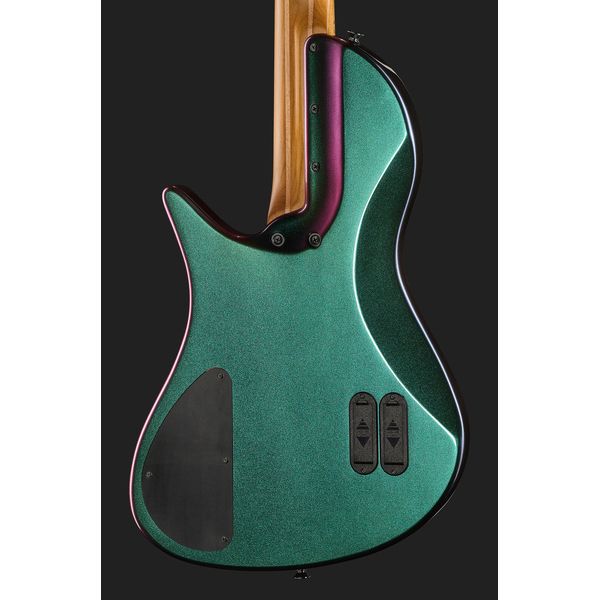

Ein Grund für diesen Thread war auch ein bisschen die Frage, ob diese Verbindung nicht besser geleimt geworden wäre:
Nö - wie willst du den den reparieren, wenn er in der Schulband jemand drauf tritt ;-)
Wenn die Flächen gut gearbeitet sind, liegen sie auf einandern. Damit haben sie eine Verbindung. Es ist ja nicht so, dass sie nur um die Schrauben herum aufeinanderliegen. Wie Brücken.
Eine Änderungen von verkleben würde sehr gering sein und in keinem Verhältnis zum Mehraufwand in der Herstellung stehen. Schraublöcher werden mit Schablonen gefräst und dann sitzt - das Kleben muss mit Hand eingerichtet werden.
Das macht ein guter Bass Bauer sicher sehr gut - aber das Instrument ist ja Massenware, bei der 3 Minuten einfrichten und dann trocken lassen, Geld kostet. :-)
Ich denke, wenn schon kein durchgehender Hals, dann besser geschraubt - dann kannst du auch an deinem Setup noch mehr optimieren. :-)
