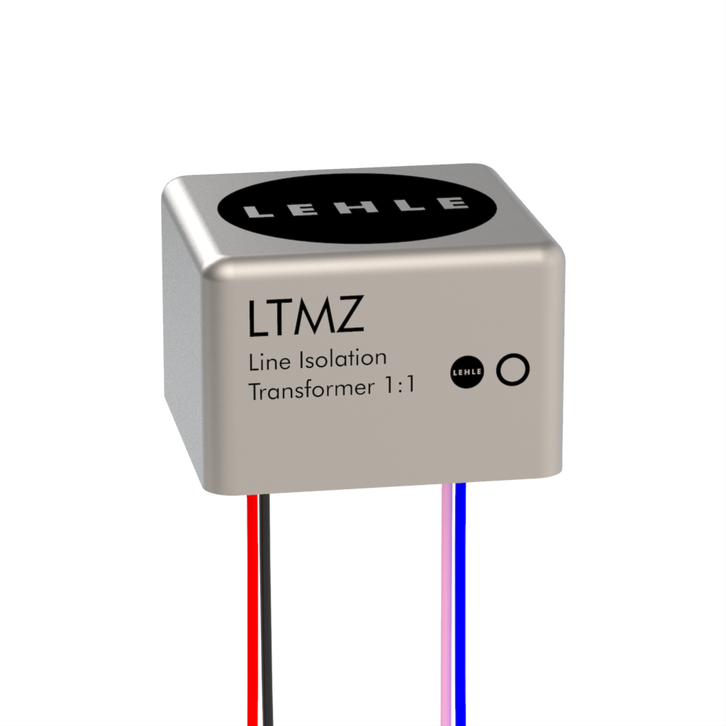

Mir geht es tatsächlich nur um hochwertige Potentialtrennung. Seit ich den Growling Krizzly auf dem Board habe, brummt es sehr leise, wenn ich ich direkt in meinen Amp gehe. Es ist sehr leise, aber ich bin da sehr empfindlich und es nervt mich schon nach wenigen Sekunden. Ich habe eine DI-Box dazwischen geschaltet und siehe da: totale Ruhe und auch das Zirpen, wenn der Source Audio Atlas über USB an den PC angeschlossen ist, ist verschwunden.
Die DI-Box senkt aber deutlich den Pegel ab, deshalb möchte ich einen 1:1 Übertrager, der nur galvanisch trennt und ansonsten "unhörbar" ist. Da ich das Gehäuse und die Buchsen noch hier habe, werde ich dann den Lehle HZ-L bestellen und mit einem Tropfen Kleber in dem Gehäuse fixieren.

oder aber den Lehle MZ. der ist im Gegensatz zum HZ für niederohmig und über jeden Zweifel erhaben. Absolutes Sahneteilchen.
Der Lehle MZ-L - würde der in die Anwendung passen? Der Ausgang des GK ist mit Sicherheit niederohmig (wie niederohmig genau kann vielleicht mal jemand mit Elektronik-Kenntnissen verraten). Der Eingang des Bassverstärkers ist echer hochohmig, aber das dürfte den Übertrager nicht sonderlich interessieren, oder?
Ja, der MZ ist für den Zweck evtl. besser, denn der GK hat garantiert einen niederohmigen Ausgang und der Eingang des Bassamps ist wurscht (evtl.. hat der Amp ja sogar Eingänge lo/hi,. dann könntest Du den lo nehmen.). Der MZ ist ja auch für mittelohmig geeignet, das ist der GK auf jeden Fall. Und Du kannst ihn sogar entsprechend so verkablen, dass er unsymmetrisch und symmetrisch zu nutzen ist., falls Du mal ohne Amp direkt in einen Mixer oder eine Soundcard gehen willst... in dem Fall den MZ an eine Stereoklinkenbuchse so verkabeln, dass bei einem Monoklinkenstecker einfach unsymmetrisch und einer Stereoklinke symmetrisch übertragen wird. Steht alles im Manual des MZ. Falls Du dann beim Verkabeln noch Fragen hast, einfach melden ...
