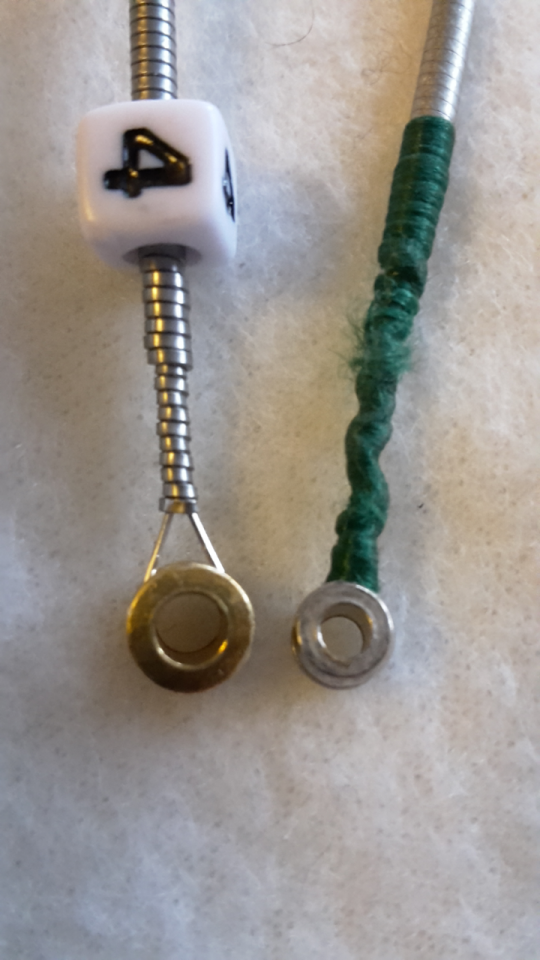

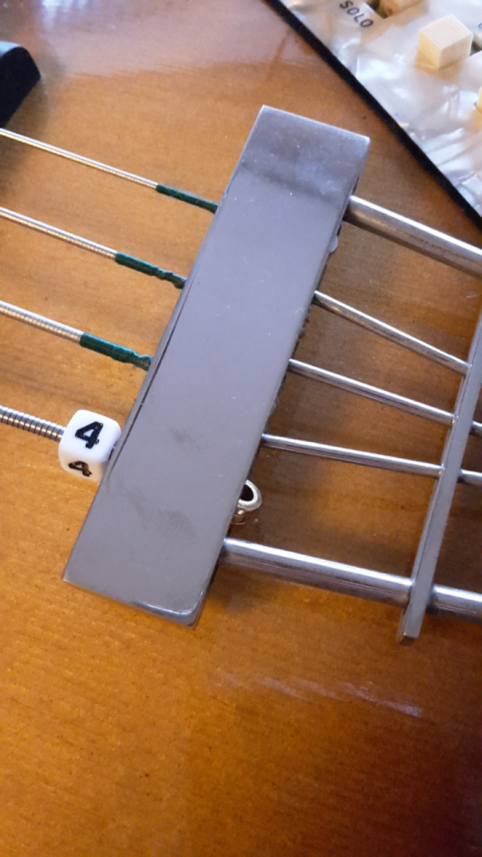

Habe mir La Bella Flats gekauft die 11 Euro Aufpreis kosten weil sie speziell für Höfner Beatles Bässe passen sollen und im Ergebnis bekommt man für die 11 Euro Aufpreis Saiten die wegen zu grosser Ballends dann doch nicht in den Saitenhalter passen. B)
Die 50 Euro kann man sich echt sparen!
Haben die neuen Höfnerbässe andere Saitenhalter? Wenn du die Saiten nicht anderweitig verwenden kannst gib sie zurück.

Also die LaBella Ballends sind wirklich größer.
Aber sie passen auch in den deutschen Höfner rein.Habe ich eben ausprobiert.
ALLERDINGS musste ich die Balls dafür etwas schräg einsetzen.Und dann passen sie.
Möglicherweise sind die Saitenhalter der neuen Höfner Bässe etwas größer.
Die gleiche Frage habe ich mir gestern Abend bereits auch gestellt,nachdem ich es ausprobiert hatte.
Könnte gut möglich sein.

Die Saitenhalter sind unabhängig davon ob die Ballends rein passen etwas länger als bei meinem 67 er.
Es könnte sein, dass das die Intonation verändert.
