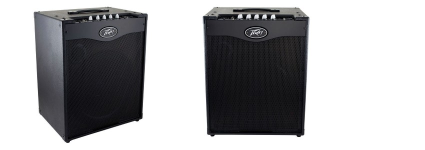

Der Combo hat eine gewisse Größe (BxHxT etwa 47x60x35 cm) und ist mit rund 23 kg auch kein Leichtgewicht, er lässt sich mit dem Griff auf der Oberseite trotzdem recht gut transportieren.

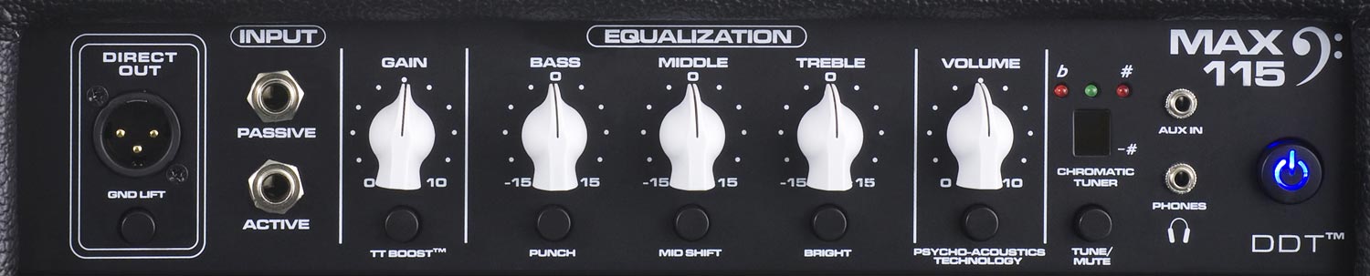

Die technischen Daten lesen sich folgendermaßen:
- Leistung (lt. Peavey): 300 Watt RMS
- Lautsprecher: 15" + Hochtonhorn
- getrennte Eingänge für aktive und passive Bässe
- DDT™ speaker protection:
so wie ich das verstehe wird, wenn es zu laut wird, automatisch Tiefbass herausgenommen um den Lautsprecher vor zu großen Auslenkungen zu schützen.
- Pre-Gain Control mit Transtube® gain boost:
soll in bestimmten Situationen das Horn abschalten um einen klassischen Sound zu erreichen
- 3 band EQ
- Druckschalter für Punch, Mid-Shift und Bright
- Druckschalter für Psycho-Acoustic low end enhancement:
für mein Empfinden so etwas wie Loudness

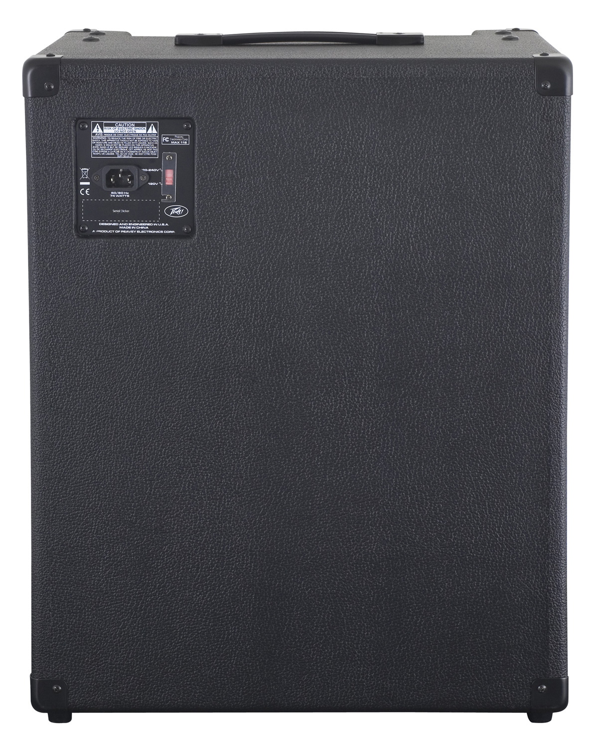

- DI mit schaltbarem Ground-Lift
- 1/8" aux in für MP3+Player oder Ähnliches, nicht regelbar
- 1/8" Kopfhörerausgang
- Chromatischer Tuner

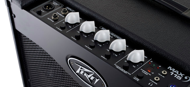

Zum EQ:
Der Regler für Bass hebt oder senkt um 15 db bei 50 Hz und macht im Wesentlichen fetter oder trockener ohne am Sound selber viel zu ändern.
Das Middle-Poti wirkt deutlich, +/- 15 db, die Mittenfreqenz ist mit dem Schalter darunter zwischen 600 Hz (nicht gedrückt) und 250 Hz (gedrückt) umschaltbar. Damit kann man sich seinen Sound schon ordentlich verbiegen.
Der Höhenregler regelt auch 15 db zu oder weg bei 8 kHz, auch das ist deutlich hörbar.
Bei allen Reglern ist der Frequenzgang in Mittelstellung flach.
Bleiben die anderen Knöpfe unter den Reglern:
TT-Boost: Das ist lt. Bedienungsanleitung nicht das, was man vermuten könnte, obwohl der Effekt sich auch auf die Bässe auswirkt. Es soll, so wie ich es verstehe, so funktionieren dass man mit dem Volume-Regler die Lautstärke einstellt, dann TT-Boost drückt, und dann soll mittels Gain der Verzerrungsgrad einstellbar sein ohne dass sich die eingestellte Lautsärke ändert. Ich habe es nicht probiert.
Punch: Dieser Knopf, wenn gedrückt, fügt Bässe zu, +6 db bei 100 Hz. Seltsamerweise rauscht der Combo nach Drücken dieses Knopfes ein wenig, was mich annehmen lässt, dass auch Höhen geboostet werden. Ich glaube, so etwas auch zu hören.
Mid-Shift: Umschalten der Centerfrequenz des Mittenreglers, siehe oben.
Bright: Hebt die Höhen oberhalb 1000 Hz um bis zu 10 db an. Das ist gut zu hören, wenn man es braucht.
Psycho-Acoustics Technology: Mein Lieblingsknopf! In der BA steht eine hochtrabende Erklärung dazu, für mich wirkt es wie der Loudness-Schalter an Stereoanlagen: Mehr Bässe beim leise Spielen, wenn es lauter wird dröhnt und mumpft es aber nicht.

kein Ausgang für eine Zusatzbox. wäre bei der Leistungsklasse/Speakerbestückung sinnvoll
Ja, wäre sinnvoll. Jedenfalls sinnvoller als der Kopfhörerausgang, wie ich finde. Habe ich vergessen zu erwähnen.
