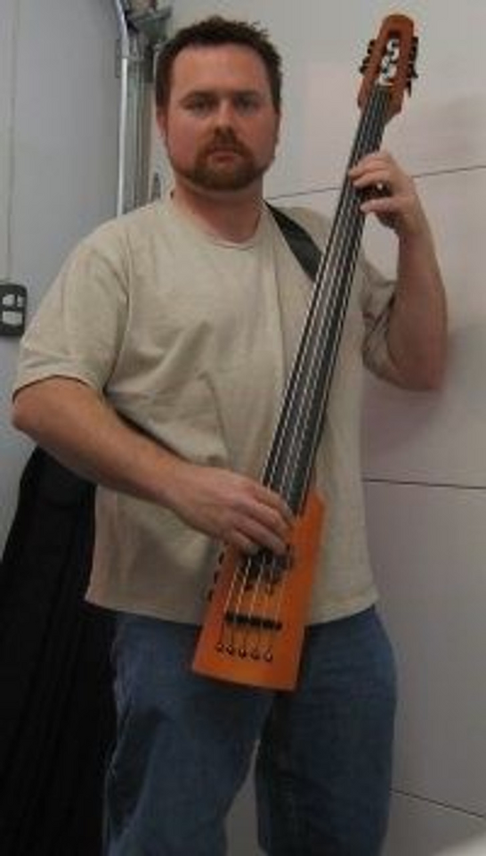

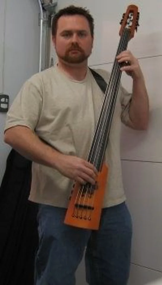

2. Kann man machen - sieht scheiße aus! Und ergonomisch ist es auch nicht. Am Ehesten fällt mir da noch der Omni-Bass von NS Design ein - den kann man sich auch umhängen. Ungefähr so:
(Bild aus dem Web)
Vorteil: rückkopplungsfrei und ohne grundlegende Änderung der Spieltechnik. Aber ob das Dein Ziel ist? Und nebenbei: der klingt halt auch wie irgendwas zwischen Fretless und KB - also für meinen Gechmack nix Halbes und nix Ganzes...
