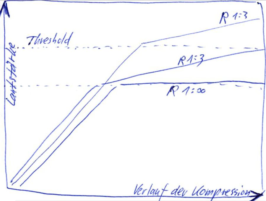

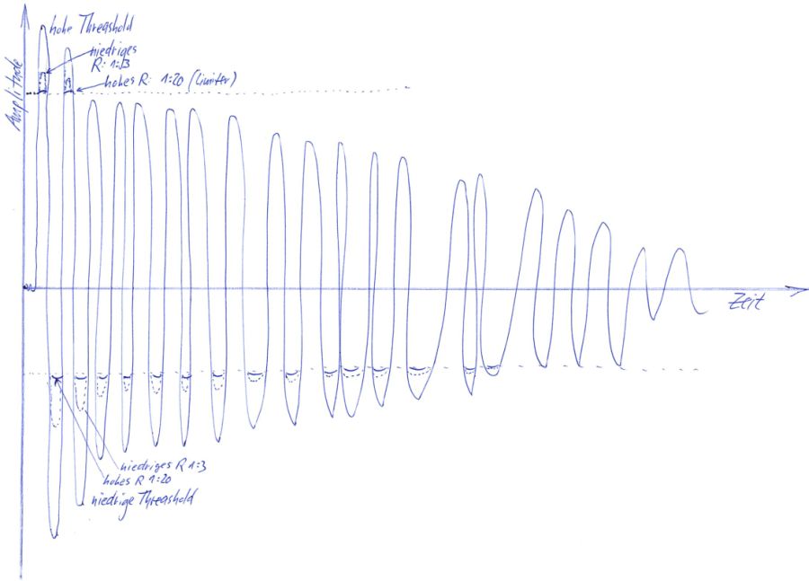

Kompressoren mit der Möglichkeit, eine Threshold und eine Ratio einzustellen, könnten also bei moderatem Gebrauch den Basston durchaus gleichmäßiger machen. Ich versuche, das einmal aufzumalen. Im ersten Bild lehne ich mich an im Web kursierende Graphiken an, im zweiten habe ich einen Basston vereinfacht aufgemalt.
die wenigsten können das wirklich gut. Und dann wird alles an Dynamik plattgebügelt, so wie es eben nicht soll.
Wenn man die Schwelle zu niedrig und die Ratio sehr hoch einstellt, könnte die Folge ein zu sehr geglätteter Basston sein.
