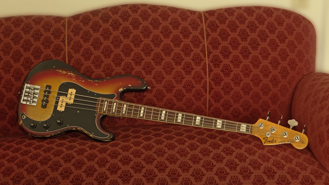

also ich habe bei meinem PJ Bass diese Position für den zusätzlichen J auch bewusst so gewählt(siehe folgendes Bild).
Diese Position entspricht dem 70 PU Spacing, also der Brigde J näher zur Bridge, was bei der PJ Kombi sinnvoll(er) ist, da die wirklichen Hochmitten und Obertöne mehr betont werden im Gegensatz zu der 60s Position (also fast am Rand des Schlagbretts) wo (fast) noch Bässe und Tiefmitten durch den J dazukommen.
Ich habe beides ausprobiert und würde, da ein P Bass ja von Haus aus mehr "bollert", immer dieses Spacing vorziehen, ja der Sound im Mischbetrieb sich mehr ergänzt...
Ich finde auch optisch die Position schöner, aber das ist ja immer subjektiv, nicht Beate....?
Hier nun mein liebevoll "Beast" getaufter Bass (passiv, Gotoh P[wie Schaller/DiMarzio]+Lollar Bridge PU)

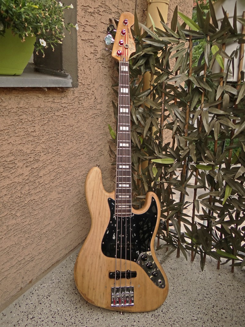

ich hätt gern irgendwann einen bass aus meinem geburtsjahr, 79.
So einen Punkttreffer bei der Jahreszahlz zu landen ist schon schwer...
Ich habe mich mit S8ern, also S=Seventies und 8 für 78 "begnügen" müssen, klaro ein S9, auch für mein Geburtsjahr 1979 wäre schon toll.
Aber wegen der astronomischen Preise für eine
klanglichen gurke in mint condition?
würde ich das auch nicht zahlen...Ich brauche einen Player!
Also frei nach Alice dann wird
gepimpt bis die röhren glühen
Kloppmann JB 71, BadAssII, neue Potis, replacement Pickuguard, der Rest aber restauriert, Kostenpunkt keine 800€!:
