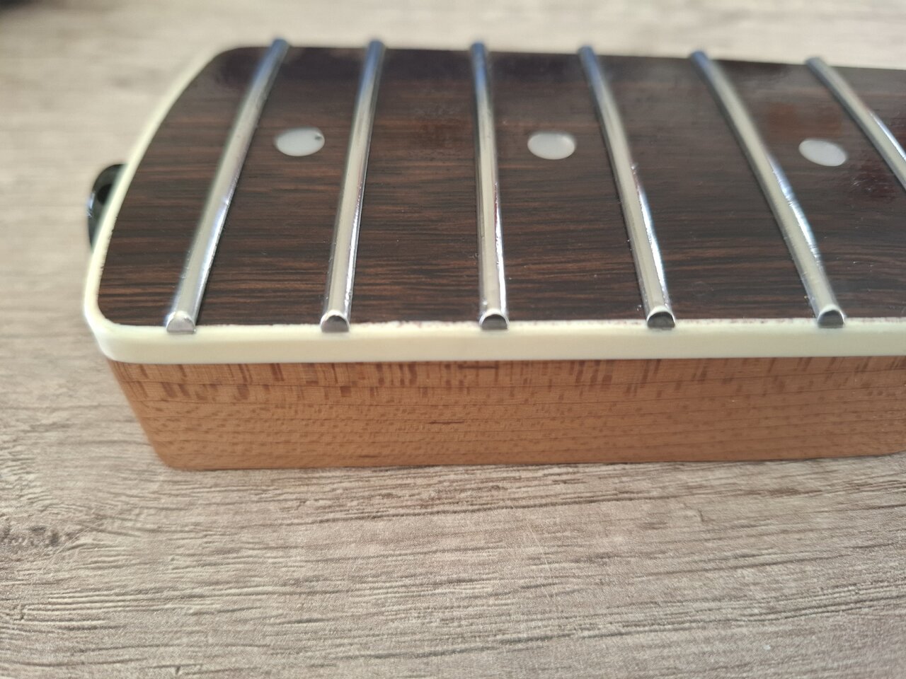

Das erste Problem: der Bass hat ein schönes, aber störisches Binding:
Damit das Holz nicht zerbröselt, habe ich (wie hier vorgeschlagen: https://www.rockinger.com/das-rockinger-manual/bundlos-gluecklich) das Fretboard erstmal richtig eingeölt:

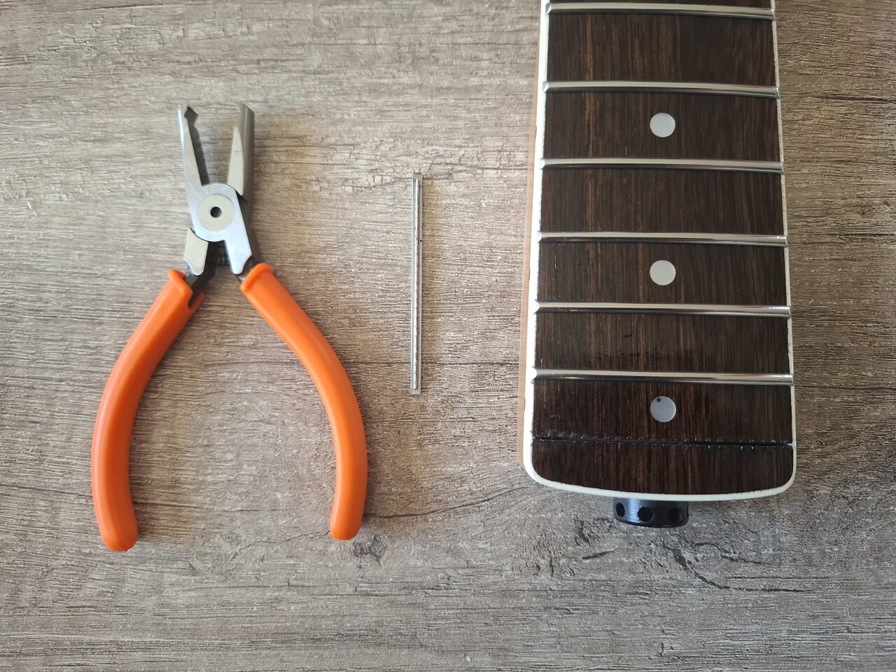

Der Plan ist, die Bünde vorsichtig mit ner Zange rauszuziehen (links und rechts der Bünde etwas Klebeband, damit es keine Schabestellen von der Zange gibt). Falls das aus irgendeinem Grund schwierig wird, erhitze ich die Bünde vorher mit nem Lötkolben.
Damit das Plastik Binding durch die Hitze nicht wellig wird, plane ich dann die Bindings mit ner Schraubzwinge zusammen zu drücken, während ich die Bünde erhitze. Das sorgt hoffentlich dafür, dass das Binding schön bleibt!?

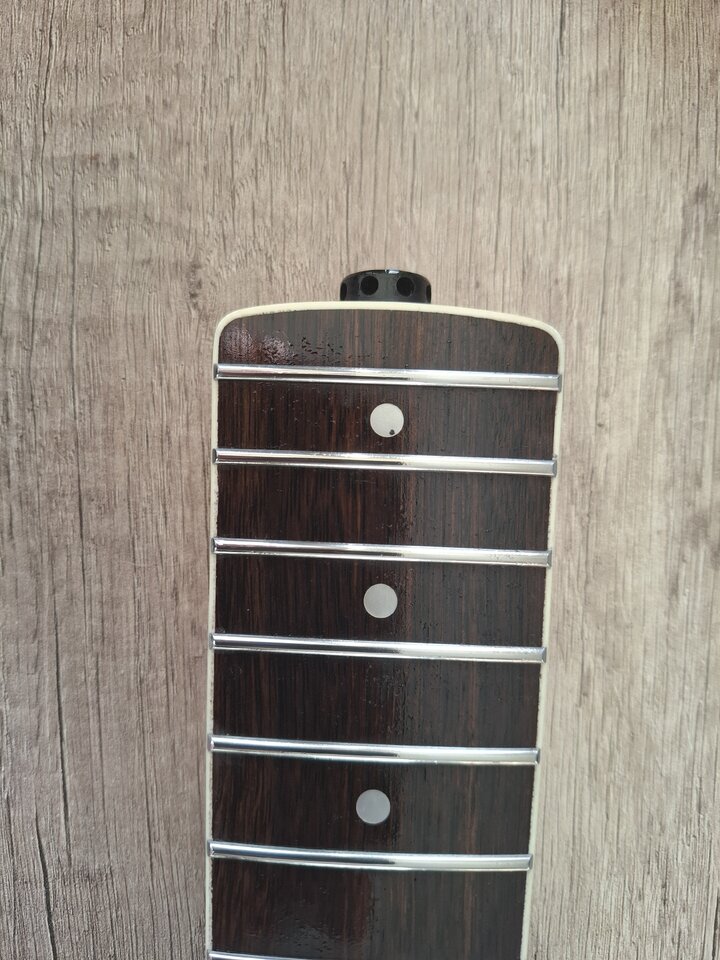

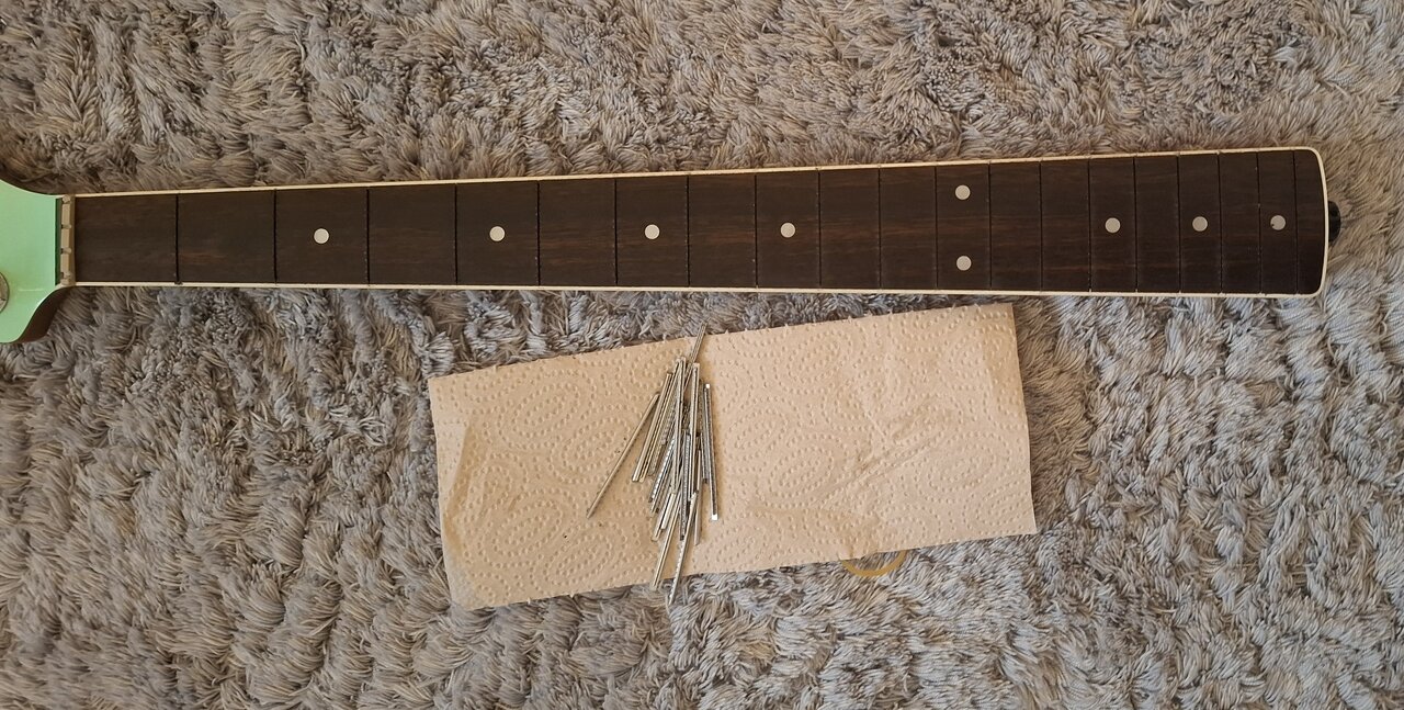

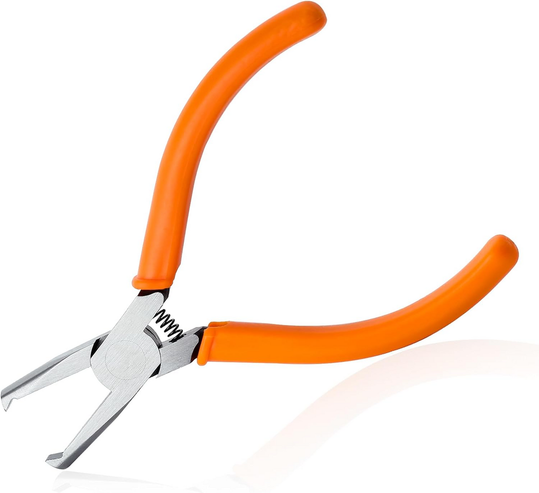

Oh, das ging jetzt aber super einfach. Butterweiches raushebeln, kein Lötkolben. Die Zange ist echt perfekt!
Keinerlei Spuren vom runterhebeln, keine Spuren am Binding. Hoffentlich geht das so weiter 8D
PS die kleinen "Riffel" am Spalt sind vom Bund ... das sind so kleine Nubsies dran, aber das kann ich wegschleifen!
5 Minuten später...
Ich fühle mich ein wenig ver@rscht (von mir selbst)! Ich habe wirklich gedacht, das wäre das Todesurteil für den Bass.
Und jetzt das :-)
Spaltmass ist 0.6mm. Furnier ist auch 0.6mm ... das wird eng.
Entweder ich schleife das Furnier dünner ... oder die Spalte breiter. Aber womit?
