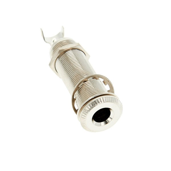

Ich hatte (als ich selbst einen solchen Ibanez hatte) die Klinkenbuchse mittels einer Hülse weiter aus der Zarge geholt.
Der Ibanez hat eine lange röhrenförmige Buchse mit durchgehendem Außengewinde.
So wie die:
Einmal komplett ausbauen, Hülse mit ca. 2-3 cm Länge drüber, wieder einbauen, Problem für alle Stecker gelöst.
