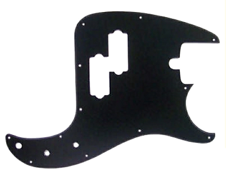

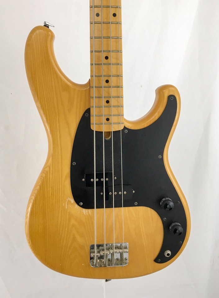

Das ich es seit längerem nicht schaffe, ein schwarzes Pickguard für meinen Ibanez Roadstar II Bass zu bekommen (Meinl/Ibanez kann nicht mehr liefern) und das Pickguard meines altes Basses völlig fehlt, frage ich halt hier mal nach, ob jemand (der so einen Bass besitzt) eine sehr genaue Risszeichnung anfertigen kann.
Ich würde dann Pickguard(s) anfertigen lassen. Auch mehrere, wenn es noch mehr Leute gibt, die ein neues Pickguard für ihren Ibanez haben möchten. Ich glaube, das ein Ibanez Blazer PG genauso passen könnte, bin aber nicht sicher...
...so eins:
Hi,
ich hab einen Blazer.
Das Pickguard könnte ich abschrauben, ne Zeichnung von Hand anfertigen oder aber, wenn Dir das zu ungenau ist, evtl. Dir auch zuschicken.
Vielleicht weiss aber auch zufällig @hui , der Blazerexperte, wo man so ein Template herbekommt?
Oder ob das Blazer-Pickguard überhaupt passt für den Roadstar?

Huiiiiiiiiiiiiiiiii, wenn ich irgendwas greifbares bekommen könnte, wäre ich sehr dankbar. Egal was... ob Zeichnung, Scan, oder was auch immer.
Ich würde es ggf bei einem Basshersteller (oder u.U. bei einem Pickguard-Hersteller) anfertigen lassen. Auf Wunsch auch gleich mehrere.
Es gibt auch Hersteller, die sowas direkt anbieten, aber die sitzen z.B. in den USA und darauf hab ich keine Lust (Zoll, usw). Lieber jemand hier vor Ort... Ob jemand aber so eine Form schonmal angefertigt hat, weiß ich nicht. Habe noch niemanden angeschrieben. Auf den Internetseiten findet sich natürlich nichts darüber...
Ich hatte schonmal ein PG selbst angefertigt, aber das war mir nicht genau genug (weshalb ich es anschließend mit einer Art "Fell" bezogen hatte). Mir wäre aber ein einfaches mattschwarzes Pickguard deutlich lieber...
Und es sollte wirklich 100% passen und sehr(!) genau sein. Deshalb auch lieber per Kopierfräse anfertigen, als per Hand. (Per Hand könnte ich das auch selbst, Fertigkeiten und Werkzeuge sind vorhanden).
Bei einer Vorlage eines Pickguards würde ich es gerne mal ausschneiden und anhalten. Vielleicht passt auch ein Blazer-PG aus der Zeit. Ausprobieren... ;-)
