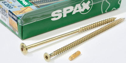

Alternativ zum photonenschweißen wäre:
ABER, ned kürzer !!!
