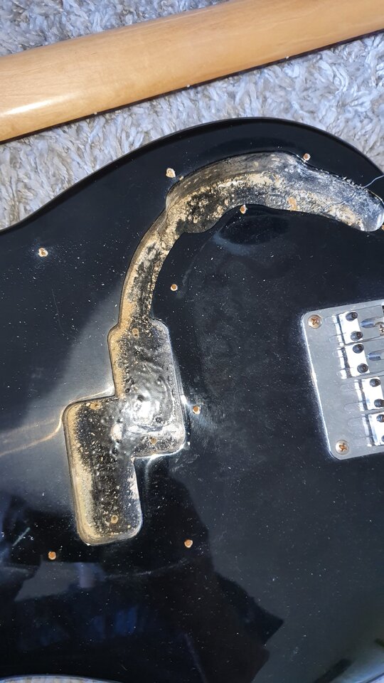

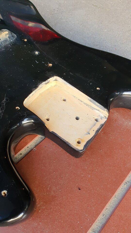

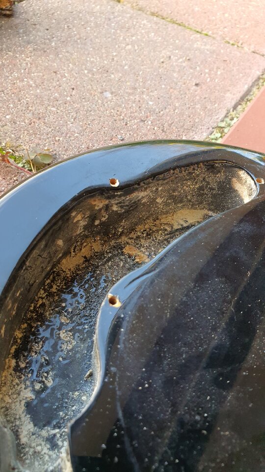

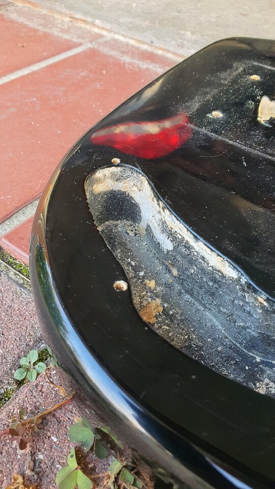

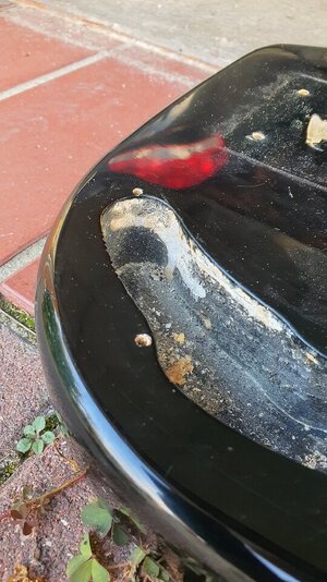

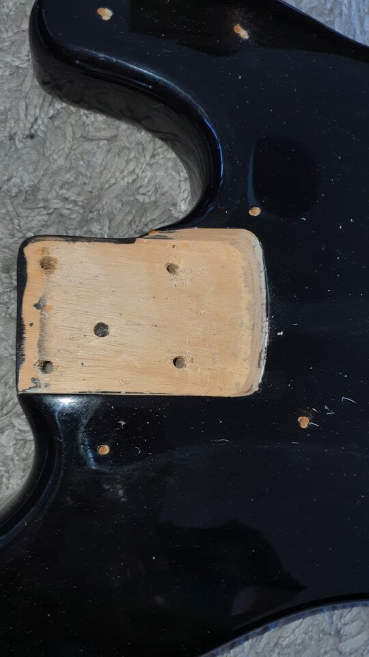

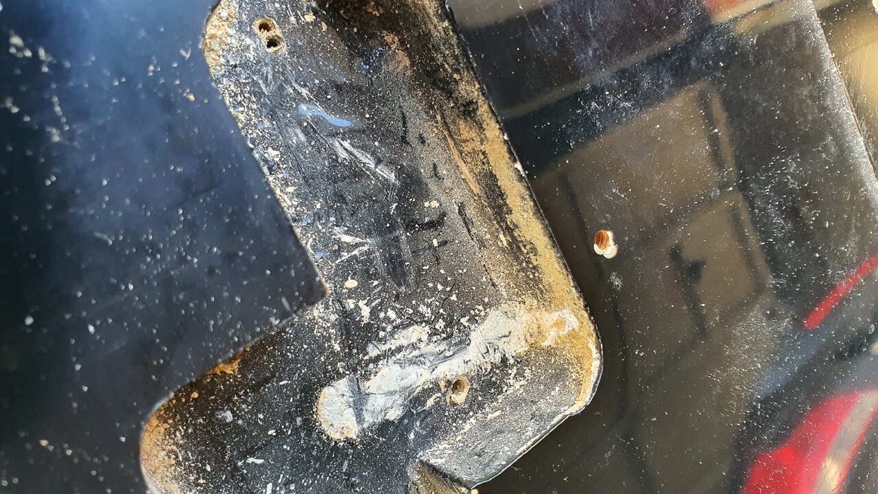

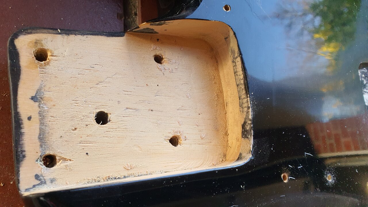

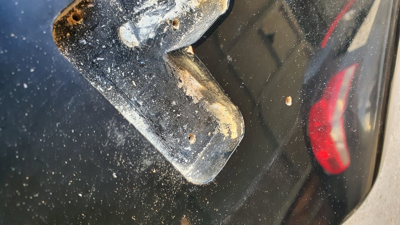

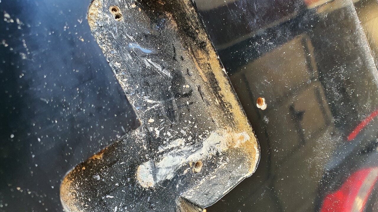

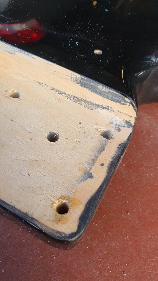

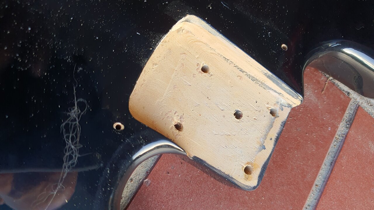

Nachdem ich gerade meine P-Bass von Axman zerlegt habe, musste ich feststellen, das ich an allen Ausfräsungen am Body ganz feinen Holzstaub habe. Siehe Bilder
Können das Holzwürmer sein? Sonst würde mir zumindest nichts weiter einfallen.
Da das ein echt billiger Bass ist, den ich jetzt eigentlich Pimpen wollte, hab ich weniger Probleme den zu entsorgen, als das ich Angst habe, das meine anderen Bässe auch befallen sein könnten.
Oder gibt es einen harmlosen Hintergrund?
Kennt das schon jemand?
In der PU-Fräsung sieht's eher nach Fräs- oder Schleifdreck aus. Wäre es Wurmmehl, müssten da Löcher sein.
Bei der Halstasche bin ich nicht sicher - das Foto ist ungünstig, vermutlich Handy mit Blitz?
Mach mal den Blitz aus und lass das Licht etwas (!) seitlich einfallen ... schärfer wäre auch bässer.
Sind das Löcher oder Punkte?
Löcher kann ich eigentlich nicht wirklich finden.
Wobei auf einem Bild sieht das nach Löchern aus...

Ich finde um was zu sehen, müsste erst mal die Fräsungen sauber gemacht werden. Man sieht ja gar nichts außer Staub.
