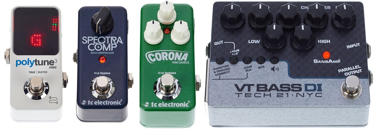

Meine Situation: Ich benötige EINEN meiner Helix Sounds auch außerhalb des Bandraumes und möchte mein Helix-Board nicht nach jeder Probe mit nach Hause nehmen. Ich möchte ebenfalls kein zweites Helix anschaffen und versuche nun, einen Sound, den ich nur am Helix gebastelt habe, mit gebrauchten (Nachhaltigkeit und so...) Bodentretern preisgünstig nachzubauen.
Plan: Tuner-Compressor-Chorus-SansampVT -> FRFR-Aktivbox

Jetzt zäumen wir mal das Pferd von hinten auf:
Ich gehe grundsätzlich davon aus, dass Umsteiger auf's Helix versuchen, den Sound vom ihrem analogen Stressbrett -kleinformatig und flexibel- im Helix nachzubauen.
Ich bin schon fleißig auf Ebay und in den Kleinanzeigen aktiv und bin sehr gespannt auf das finanzielle und klangliche Ergebnis.

Edit: Das muss ja dann eigentlich in den "Zeig'-Dein-Board"-Thread und nicht hier hin...schwierig, schwierig
Wenns für zuhause gedacht ist und ein PC in Reichweite, dann kauf dir einfach Helix Native und ggf. ein paar Studio-Abhörmonitore. So kann der Helix eigentlich durchgehend im Proberaum bleiben... das Helix Native VST war mit einer der Gründe, weshalb ich vom Kemper umgestiegen bin.
Alternative wäre auch ein zusätzlicher (ggf. gebrauchter) HX Stomp oder HX Effects zu überlegen. Denk damit kommst nicht wirklich teurer wie die ganzen Pedale plus Kabel, Board, Tasche, Powersupply, ect
Btw... Beratung zu deinem Sound zu geben ohne zu wissen was der ist, ist doch ziemlich... ziellos :D lad mal ein Preset oder deine Helix Kette hoch, dann kann man vllt. auch Tipps dazu geben
Tuner kannst dir ggf. ganz sparen. Bin eigentlich nur noch mit Smartphone-Tunerapp unterwegs (das Ding ist ja eh immer am Mann), stimm damit 1-2 Saiten und der Rest wird über die Harmonics gestimmt.
