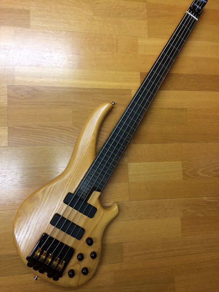

Wenn er so ein lang gezogenes Horn hat, dann hängt soweit rechts, dass er bequem zu spielen ist. Hier können alle Saiten verwendet werden, da dies keine Doubleball Mechanik ist. Headless eignen sich hervorragend auch als fretless, da sie Sustain bis zum Abwinken haben. Der Loga ist jetzt fast 25 Jahre alt und immer noch traumhaft.
Ach das Wort Deadspot gibt es bei so einem Bass nicht. Im Übrigen hat er eine Hammer H Saite, ich denke Prepy und TomTom können das bestätigen.

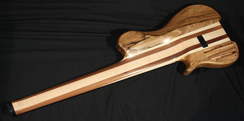

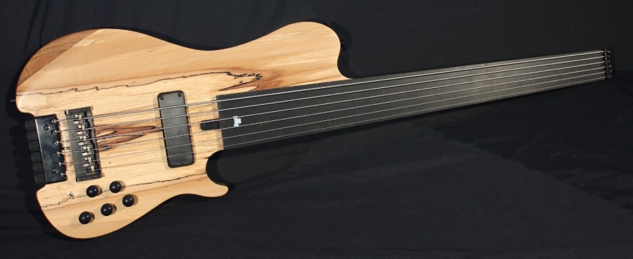

Mein Chris Larkin SC6. Dieser hat auch Madenschrauben oben, so kann man beliebige Singleball Saiten verwenden. Der Gurtpin ist über dem 13. "Bund" und das Instrument in sich ausgewogenst zu tragen. Als Headless Fretless mit durchgehendem Hals und Singlecut hat er einen schönen Sound und Sustain bis zum Frühstück. Chris hat mich nach anfänglicher Skepsis meinerseits zum Headless überredet, vor allem des Sounds und des Gewichts/der Balance wegen.
Gruss
claudio
