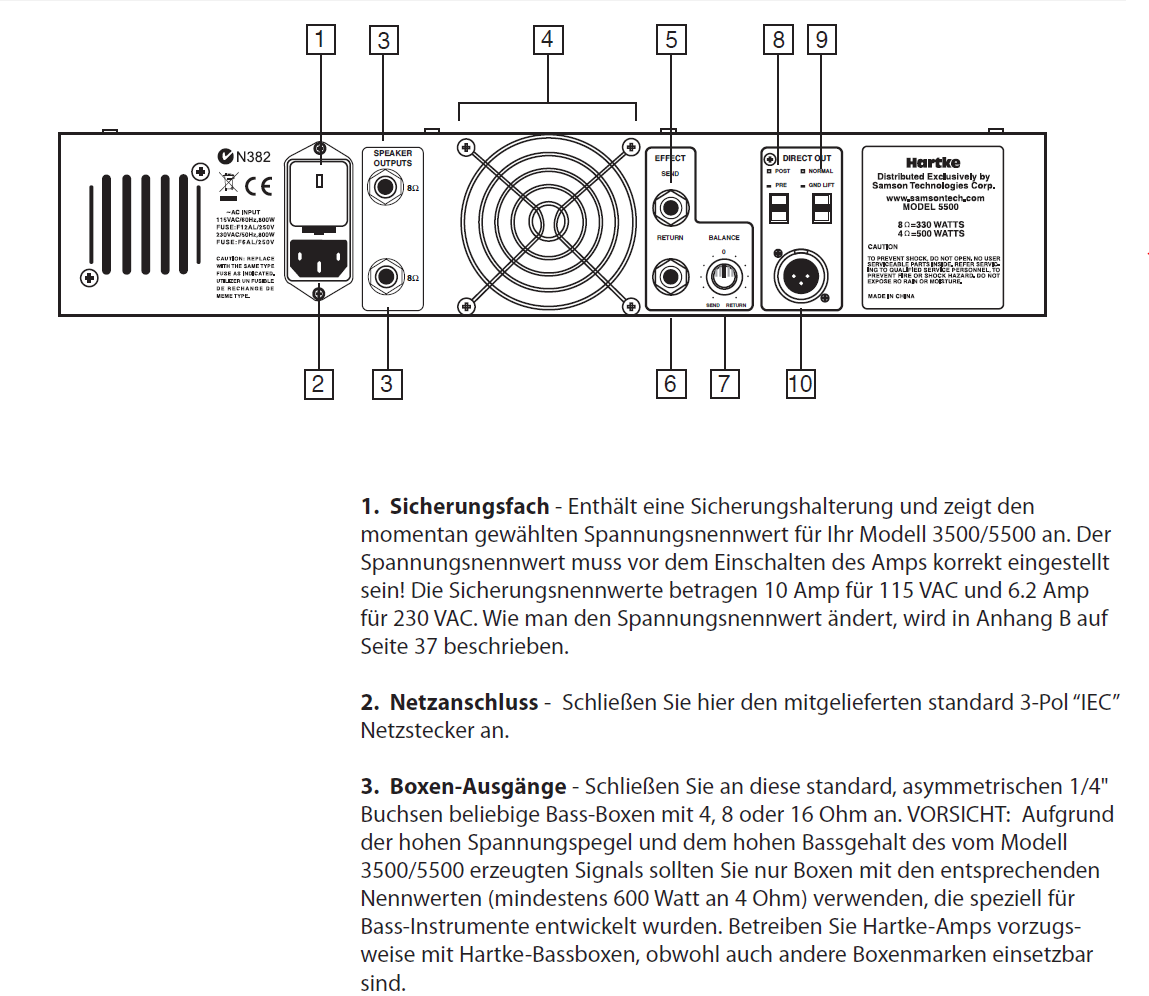

Ich belebe diesen alten Thread mit gleichem Problem. Ich habe einen gebrauchten HA 3500 gekauft. (ohne Anleitung) Ich habe zwar die Anleitung auf Deutsch und Englisch gefunden und gelesen, aber Einiges ist mir noch nicht klar. Bitte nicht zu laut lachen, ich bin noch ein Anfänger. Auf der hinteren Seite gibt es 2 "SPEAKER OUTPUTS" beide mit 8Ohm beschriftet. Jedoch im Text steht es, dass man dort auch 4Ohm Boxen anschliessen darf, um mehr Power zu bekommen. "(mindestens 600 Watt an 4 Ohm)" bezieht sich glaube ich auf HA5500? Da ich HA3500 habe, wird es wohl 400W sein? Wenn ich 2 Boxen 8Ohm 200W an eine Büchse anschliesse, habe ich dann 4Ohm 400W. Richtig? Ich glaube, das sollte gehen. Darf ich dann noch was an die zweite Büchse anschliessen? Würde ich den Verstärker abfackeln, wenn ich dort noch eine dritte 4Ohm Box anschliesse? Anders gesagt; sind die zwei Büchsen parallel geschaltet oder voneinander getrennt?

ich geh mal davon aus, daß du 2 boxen a 8 ohm ODER eine box mit 4 ohm anschliessen darfst. welchen output du für welche box benutzt, welchen du freiläßt ist egal.
zwei boxen a 4 ohm darfst du nur mit einem seriellen kabel anschließen, dann kommst du auf 1x 8 ohm.
die meisten 4 ohm tauglichen amps nehmen dir zwar nicht übel, wenn du eine 8 ohm und eine 4 ohmbox gleichtzeitig paralell anschließt, aber gerade wenn du den amp dann weit aufdrehst, läufst du gefahr den amp kaputt zu machen, also lass es lieber!
p.s.
i.d.R. sind die speakerausgänge bei modernen amps parallel geschaltet. wenn du dort also zwei einzelne 8 ohm boxen anschließt, kommst du auf 4 ohm.
Reaktionen: Kong
  • #19
+1
Volle Zustimmung an die Vorredner. Der HA 3500 hat eine Monoendstufe die nur 4 Ohm verträgt. Die beiden Eingänge sind definitiv parallel, d. H. Entweder eine 4 Ohm Box oder 2 mal 8 Ohm.
