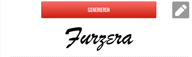

Kann man sa auch eine Unterzeile einsetzen in "normaler" Druckschrift?
Es heißt ja "Fender - precision bass" z.B.
