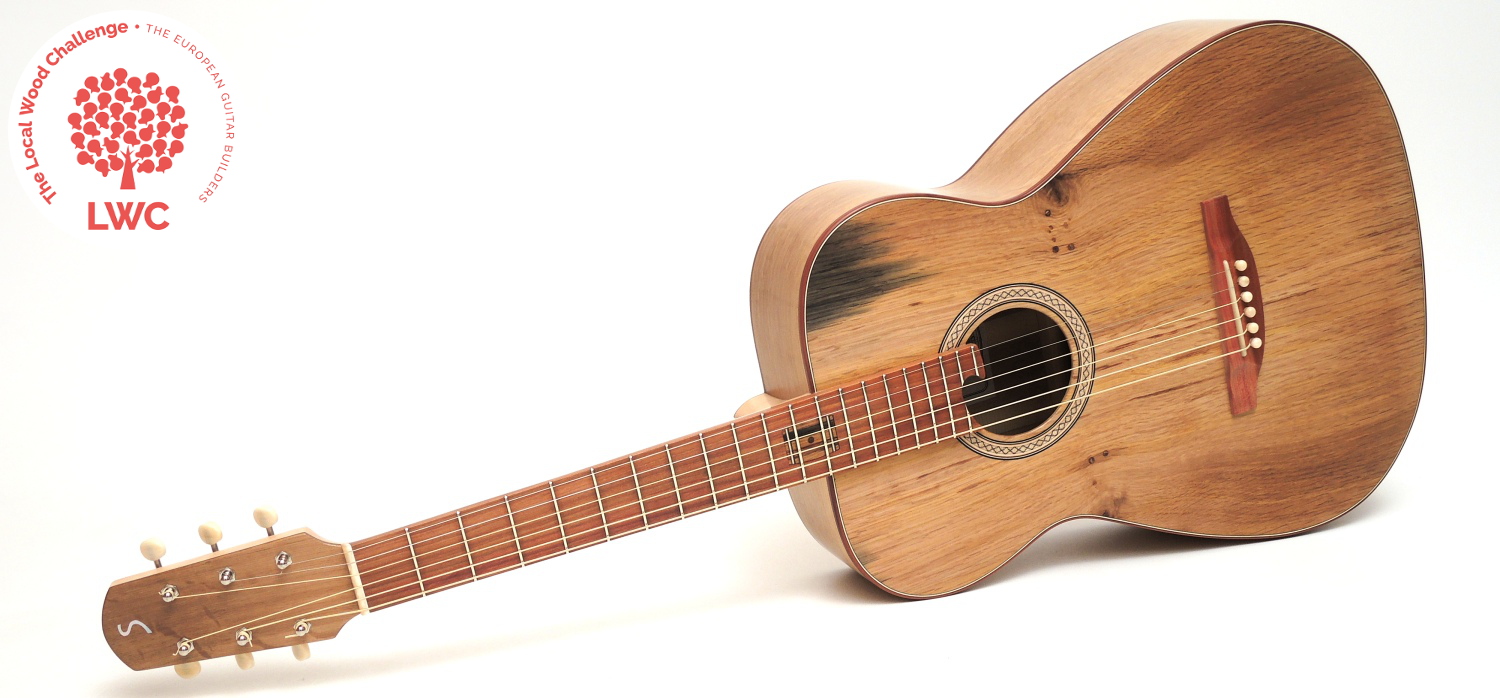

Ne Gitarre aus recycleter Eiche ;-)
nur mal zwei "Ergänzungen"... aber da gibt's sicher noch mehr..:-)
...und das sind hochwertige akustische Gitarren. Da macht das Holz mehr Klang aus, als bei einem E-Bass. Und irgendwie find ich die Vorstellung schön, dass da mal leckere Getränke drin waren.

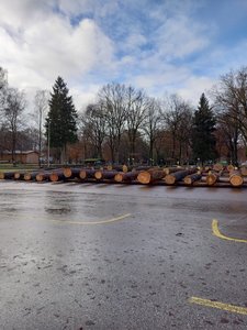

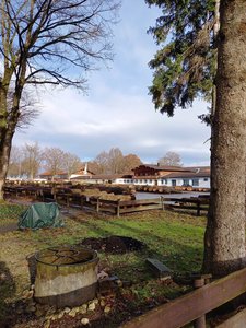

Jetzt stellt euch doch nicht so an...ich war gerade mitm Hund am See spazieren,da lag genügend Holz rum...da könnte sich Jeder hier im Forum einen Bass davon bauen...:bier:

Da ist " alles " dabei...Eiche..Kiefer..Ahorn...etc.,etc. auf den Fotos sieht man nur ein Teil der zu ersteigernden Stämme---Kirschholz,Fichte..,Eibe,Esche,Nussbaum,etc.

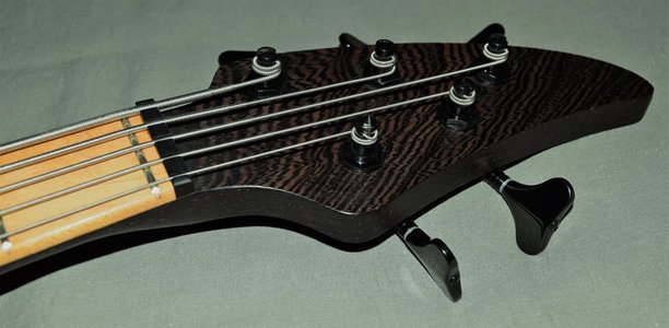

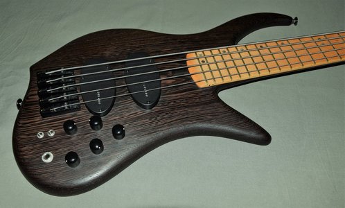

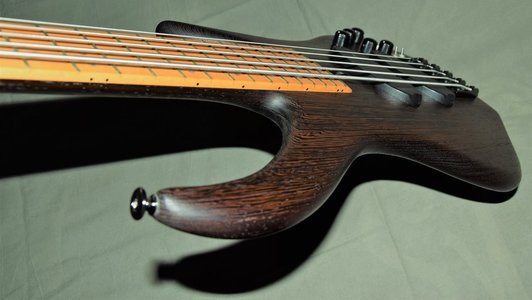

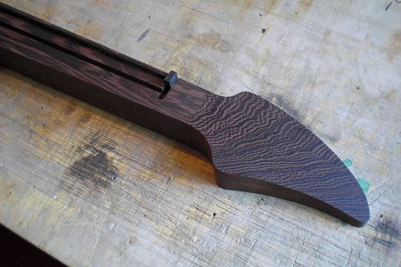

Moin moin, habe mir einen Bass aus einem Stück Wenge gebaut und der gibt eine unglaubliche Lebendigkeit wieder. Die Auswahl der Hölzer und die Vorbereitung des Holzes für so ein Vorhaben erfordert enormes Wissen und viel Erfahrung mit der Trocknung des Holzes, aber das geht. Wenn du mehr darüber erfahren willst, kann ich dir weiterhelfen.
Gruß Stefan
