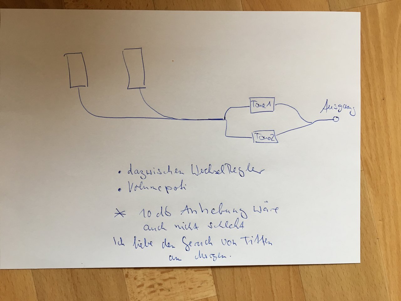

@frage:
Wollte halt kristallklaren Klang haben=> Tone auf
Und nochmal beim Aufnehmen mehr Fundament => Tone zu
Hätte ich jetzt zwei unabhängige Tone-Regler, die in den Ausgang gehen, dann wäre es ein Traum-Klang:-) zumindest momentan.

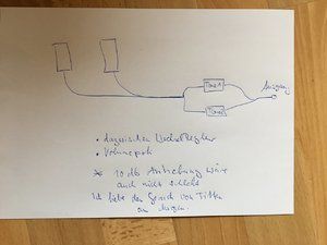

Sorry wenn ich was missverstehe aber du drückst dich nicht sehr klar aus: Du willst Pickups -> Mix Poti -> 2 parallele Toneregler -> Mono Ausgang? Oder: 2 Pickups mit individuellen Tone-Reglern -> Volumen Poti?
Erstmal Volumeregler reparieren, dass er geht...
2 humbucker in 2toneregler rein und dann Ausgang. Ist aber nur mit neuer Elektronik drin. Ist wenig Platz unter der Haube mit der Platine.
Wenn Du zwei passive Tonblenden hast, ein PU Blende auf, einen PU Blende zu "gewinnt" immer die geschlossene bei beiden PUs auf - geht also nur im Wechsel.

Ich nehme an, du möchtest den Sound der Aufnahme (Klarheit plus Fundament) für den Live Situationen? Bei Aufnahmen geht es ja so, wie du geschrieben hast.
Einfacher als einen entsprechenden Preamp in den Bass zu basteln, falls es überhaupt technisch möglich ist, wäre es, deine Tonblende offen zu lassen und dein Signal nach dem Bass zu splitten. So kannst du das Fundament dann über einen regelbaren Bassboost stufenlos dazu mischen.
Einfach, praktikabel und klingt!
LG
Oli
Gerade bei Bass finde ich Doubletracking nicht so schick, da gibt es schnell mal Phasenauslöschung oder wabbelige Bässe wegen nicht 100%iger Intonation. Dann lieber das Signal in Low & High splitten und dann ausbalancieren.
Oder Bass auf Stereo umrüsten: Neck PU -> Tone -> Vol - Out 1, Bridge PU -> Tone -> Vol - Out 2. Outs entweder als TRS mit Splitter auf dem Pedalboard oder Sheehan-style mit 2 Kabeln. Das Ganze dann in einen 2-Kanal Mixer, z.B. Boss LS2. Vorgelagert noch Effekte wie Comp oder EQ, für Tool wäre ein Lowpass Filter mit Resonanz zum nachahmen der Wal-Elektronik auch interessant.
Oder halt gleich volles Tool-Rohr und 2 Amps hernehmen.

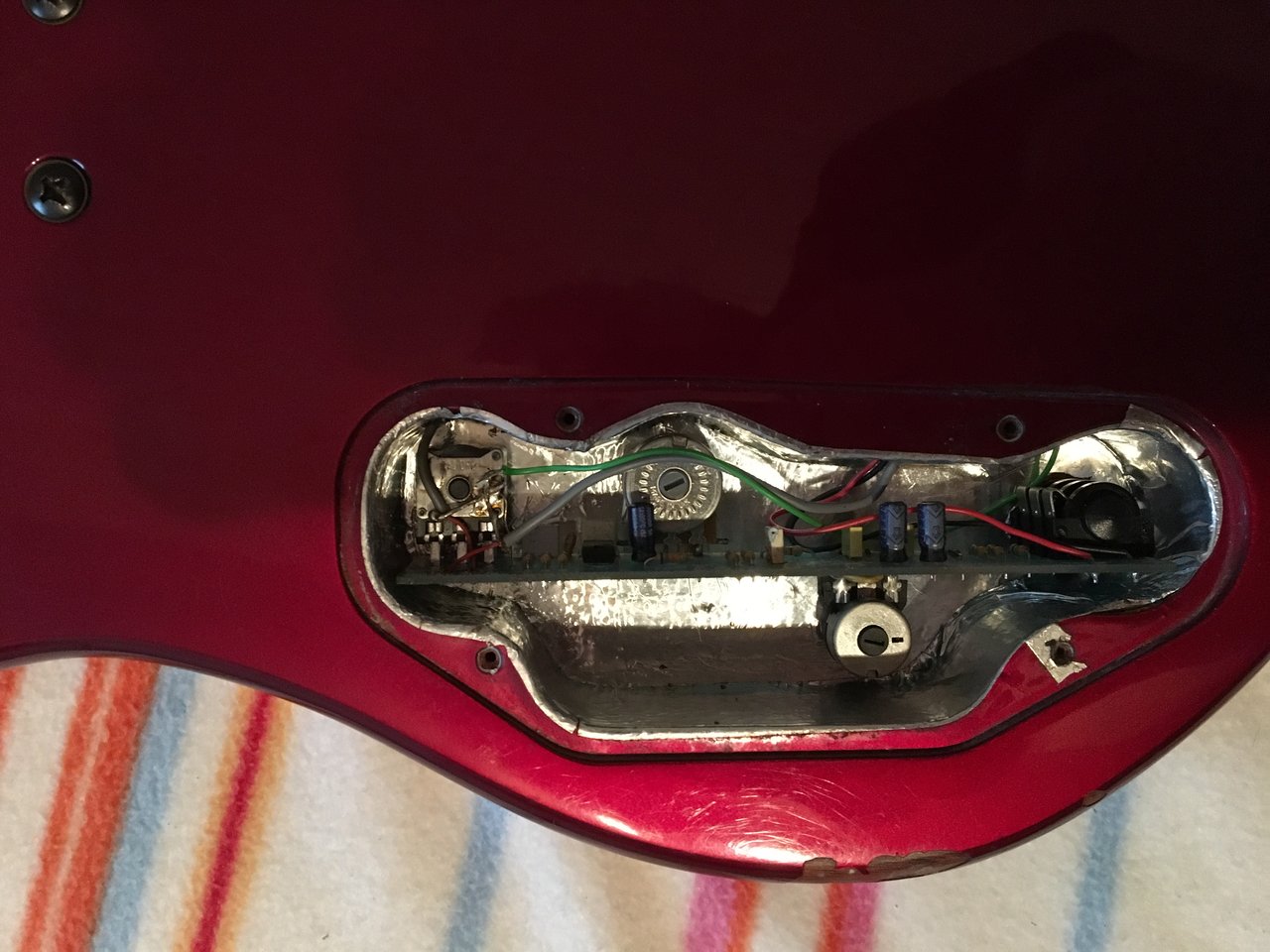

Mach doch bitte mal zwei, drei gut ausgeleuchtete Fotos vom Innenleben des Elektronikfachs.
Ja, klar:

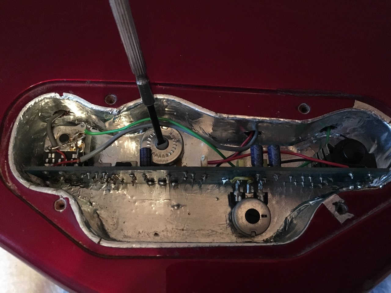

- the little Screwdriver steckt im VolumePoti, den hat funktioniert, jetzt nur eine Lautstärke
- Skippy das Känguru ist nicht Bestandteil der Auktion

dann man da ein Pedal sich zurecht fummeln? oder gibt es so ein Pedal schon auf dem Markt? Überlege gerade, dass wenn das pedal klein genug wäre, dass man es am Bass bestigen könnte.
macht sinn. danke!
aber was ist, wenn man das Signal von der geschlossenen TonePoti minimal zeitlich nach hinten schieben würde (merkst sowieso keiner), da müsste doch gehen.
das problem ist halt, gehe ich klar in den amp oder (multieffekt)pedal
und haue da bässe drauf, dann klingt es gekünstelt.
gehe ich da mit dem "dumpfen" sound rein, sprich tone voll zu,
versuche da höhen reinzumachen, klingt es für mich nicht "klar" genug.

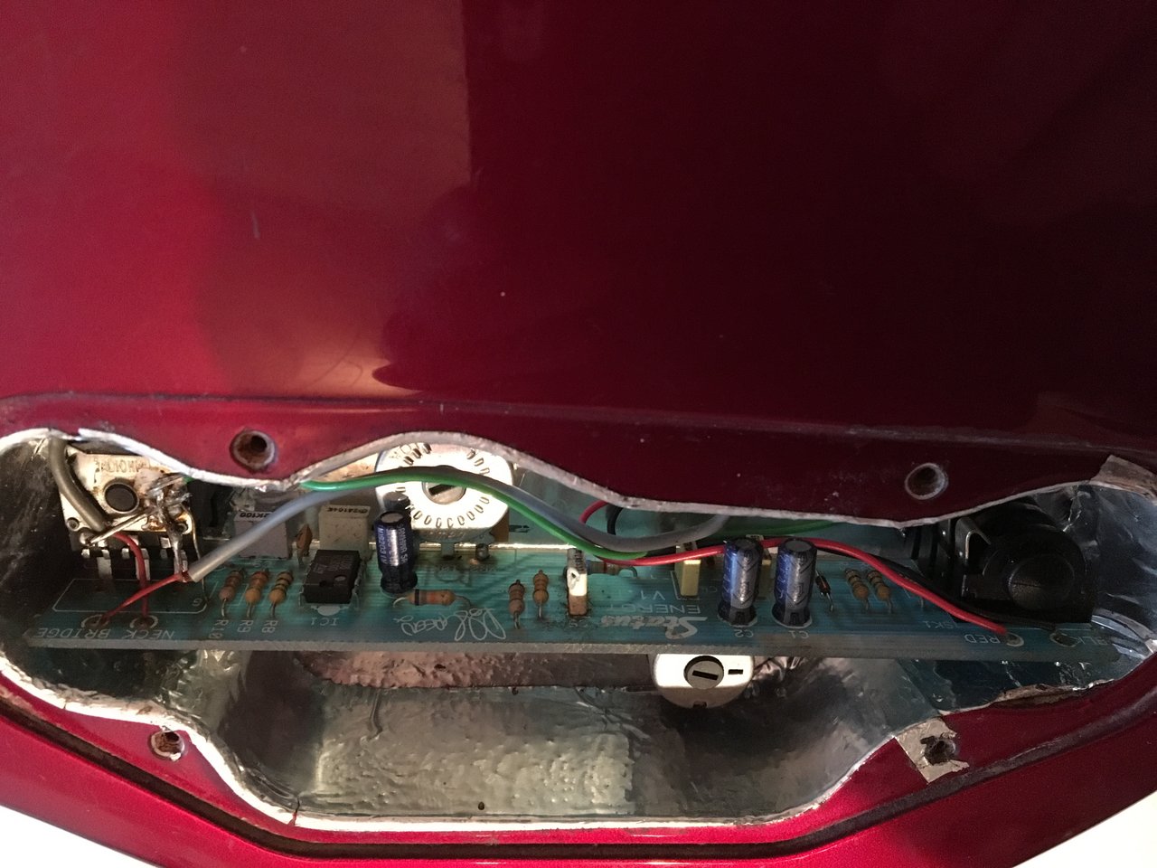

Viel kann man leider nicht erkennen, außer ein paar Lötstellen mit ziemlich viel Zinn-Gebatzel. Diese hätte ich auch im Verdacht, das Lautstärkeproblem auszulösen.
Magst Du die Platine mal ausbauen und noch einmal von beiden Seiten fotografieren?
