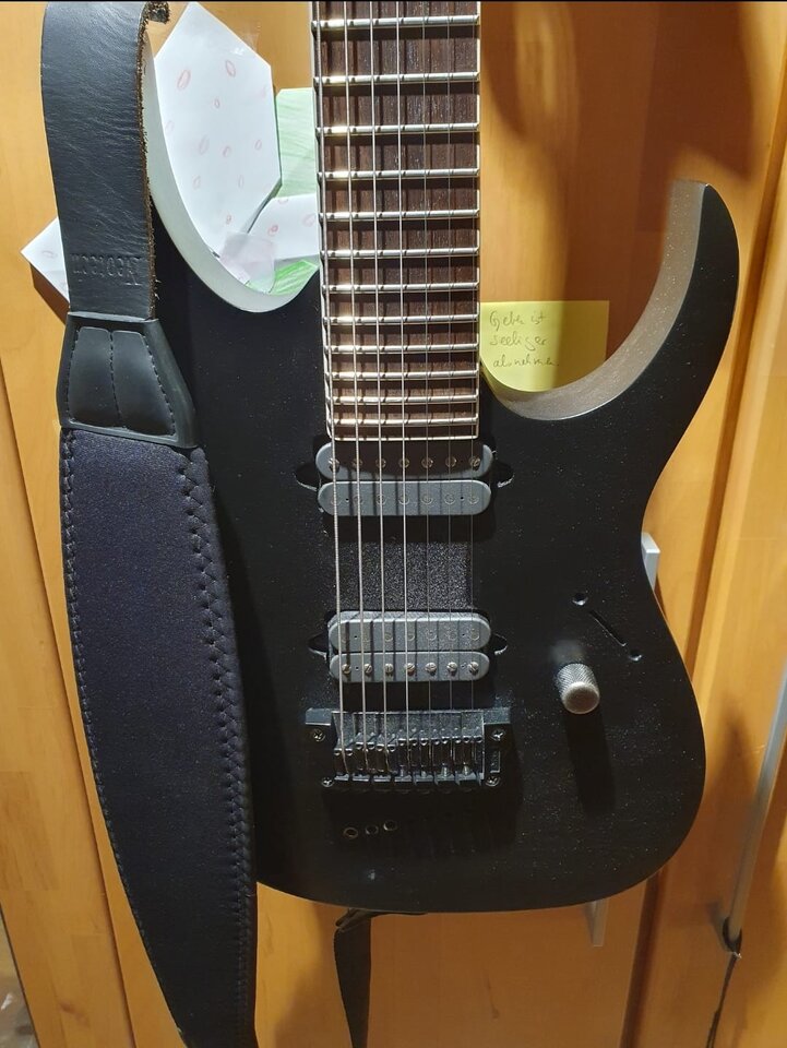

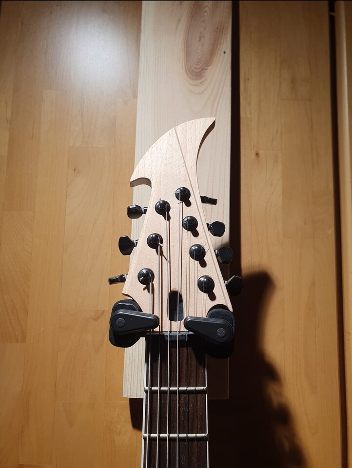

Momentan beende ich den Um-Bau einer E-Gitarre.
Wobei ich zugeben muss, dass er Umbau mehr Zeit gekostet hat
als alles neu zu machen. Es war ein Ibanez 7 String mit Military grün.
Die Ibanez-Headstock ... es sind einfach zu viele davon...
Und Militär-Farben mag ich überhaupt nicht. Spätestens seit dem Krieg in EU nicht.
Es fehlen paar Kleinigkeiten. Bin auch weiter als auf den Fotos.
Inzwischen ist ein 5-Way-Switch drin mit unterschiedlichen Möglichkeiten.
