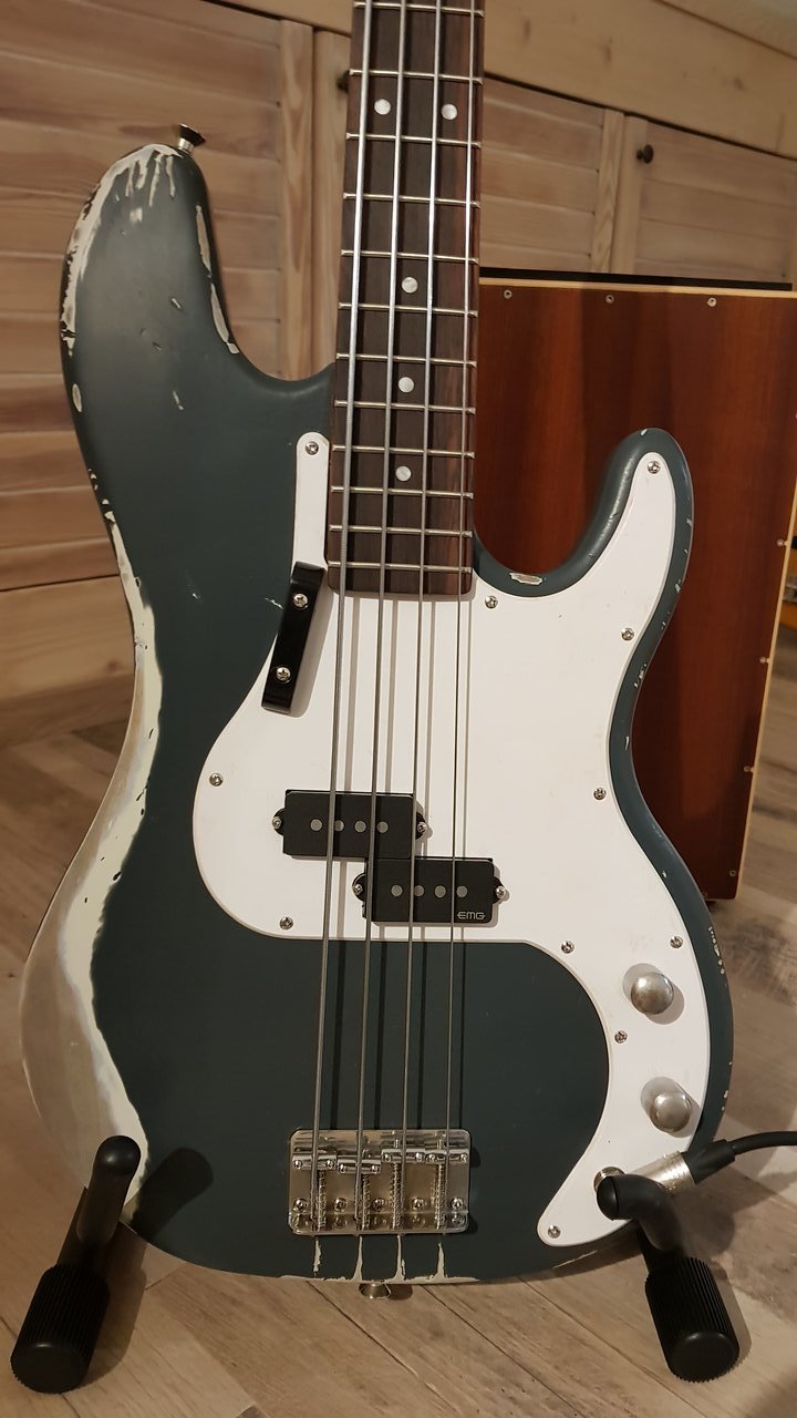

Den Hals hatte ich ja schon mal woanders gezeigt.
It's a real "Frankster".
Das ist mein erstes Projekt "how to build your own bass and relic it" gewesen
J&D Bausatz, mit EMG gzr und Labella Flat.

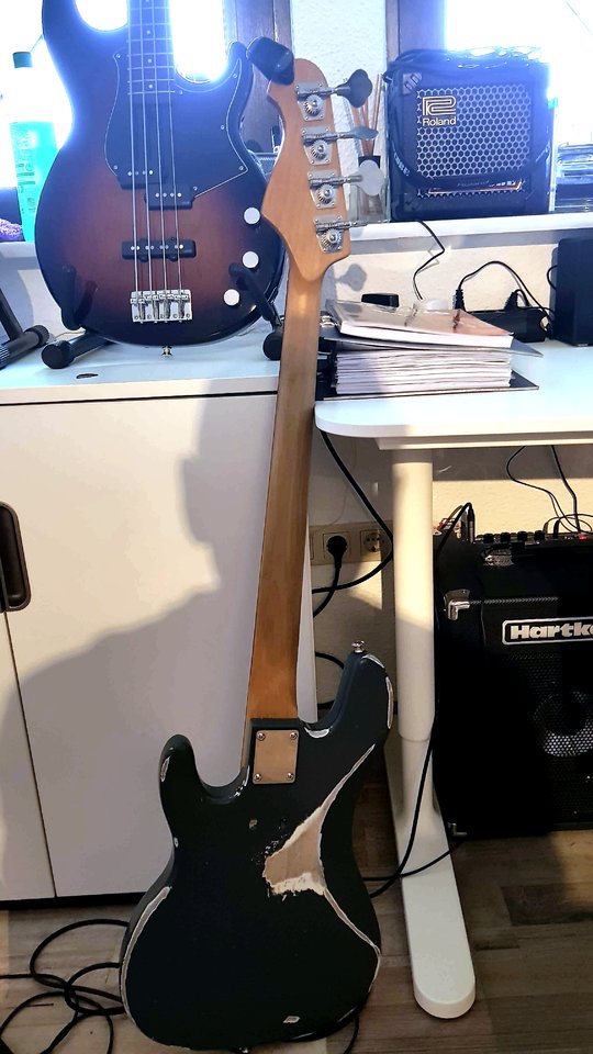

Hi,
wie ich sehe hast du dich bei der Hals-Korpus-Verbindung von Billy Sheehan inspirieren lassen.
Wie schätzt du den Effekt ein? Bringt es etwas?
Grüße und willkommen
Na ja das ist bei vielen Yamaha so. Bei meinem BB ist das auch so gelöst und Sandberg macht das glaube ich auch (und noch einige Andere).
Stabil ist das schon und durch die schräge Verbindung wird der Hals richtig in die Tasche gezogen, wenn du die zuerst fest machst.
Ob man es hört? Keine Ahnung ich hab es nie ohne probiert. Vielleicht mache ich den Test irgend wann mal.
