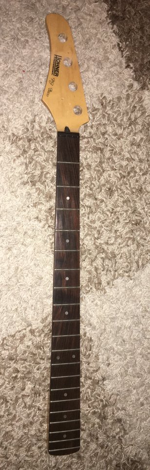

- Einen passenden Hals habe ich mir danach auch gleich besorgt (Elektronische Bucht Kleinanzeigen)

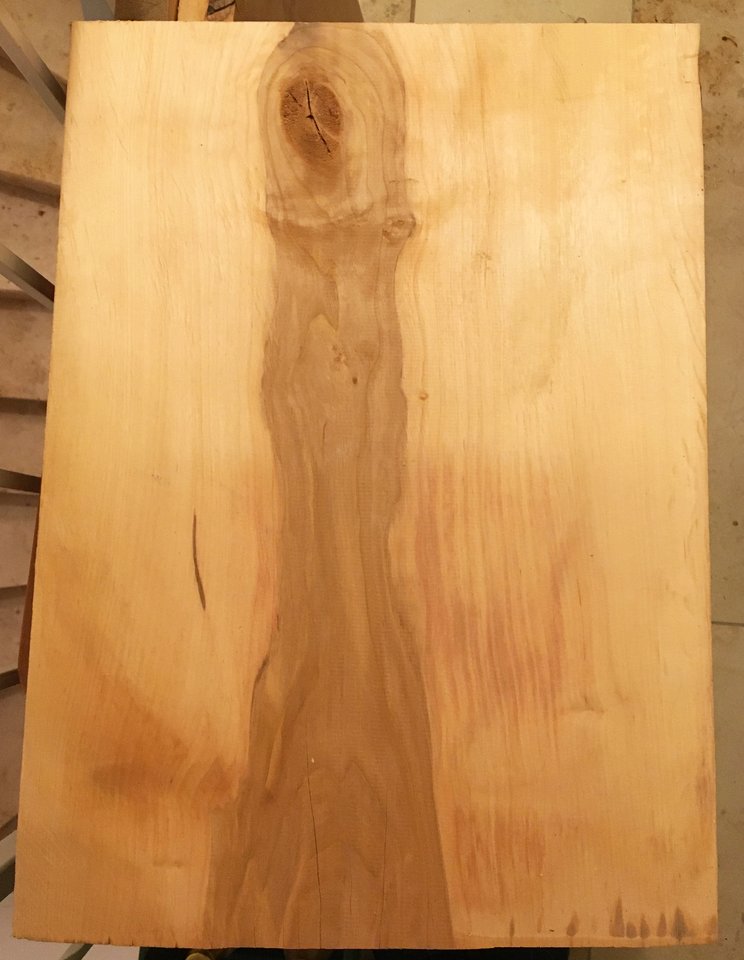

Hier nun das erste Bild vom unbearbeitetem Body:

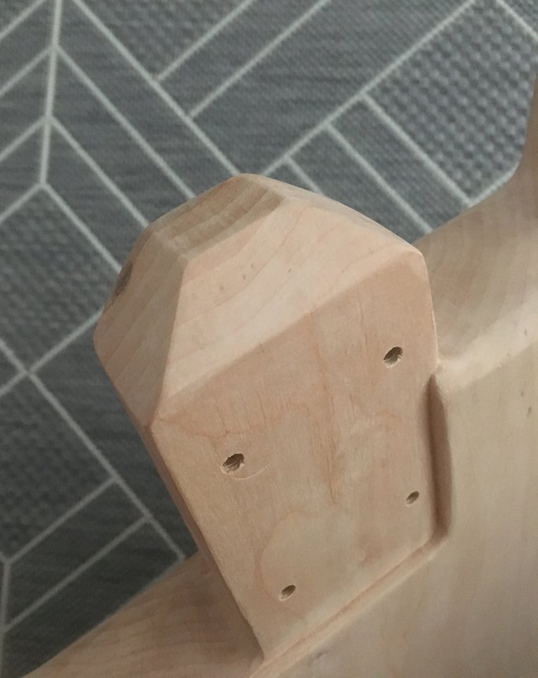

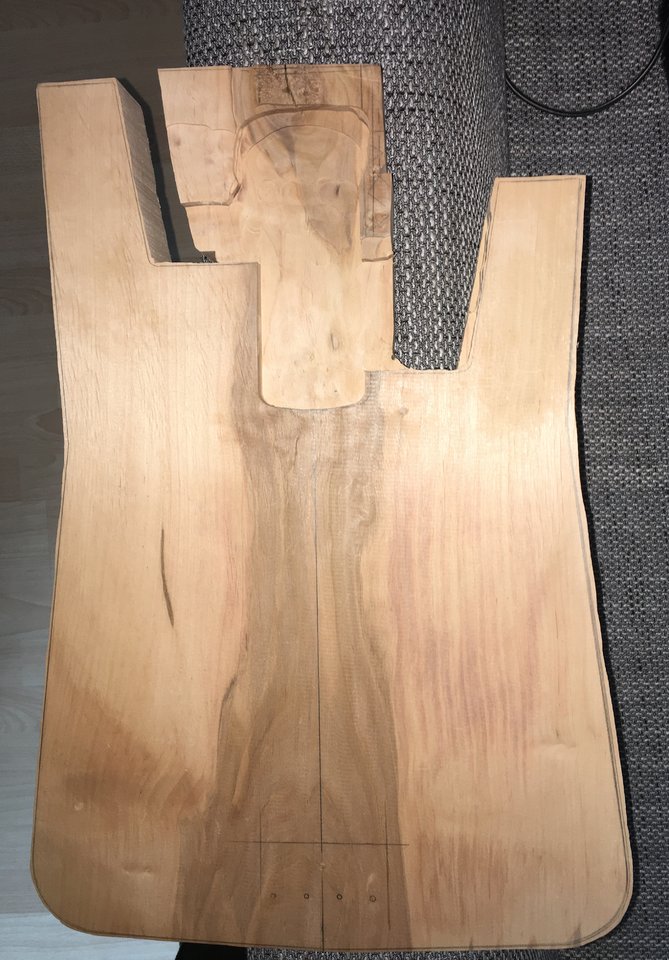

Das große Astloch war für mich kein Problem, da an dieser Stelle der Hals sitzen sollte. Als die endgültige Form stand, wurde dieser Bereich komplett entfernt und hat so keinerlei Auswirkungen :-)

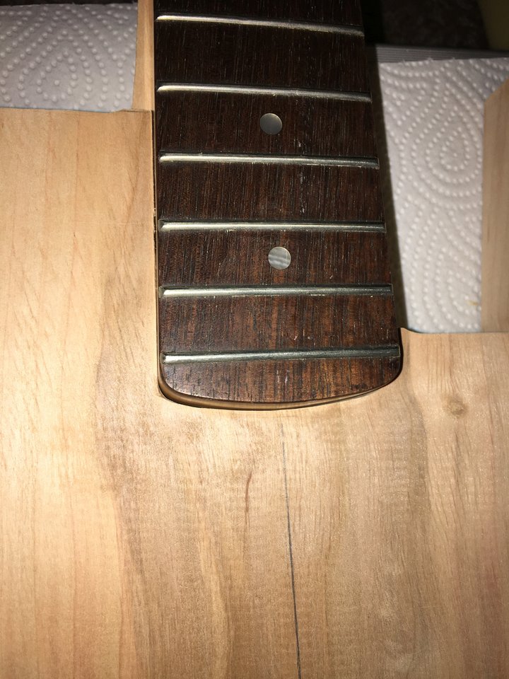

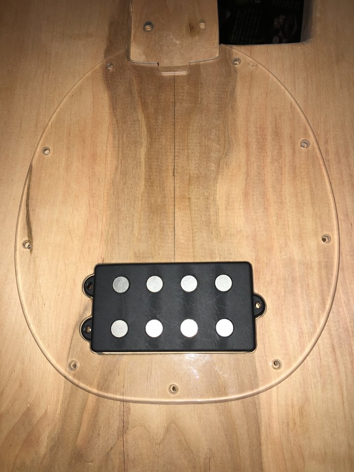

Perfekt ist meine erste Halstasche dann doch nicht geworden. Hatte etwas Probleme die Schablone dafür akkurat genug zu erstellen:

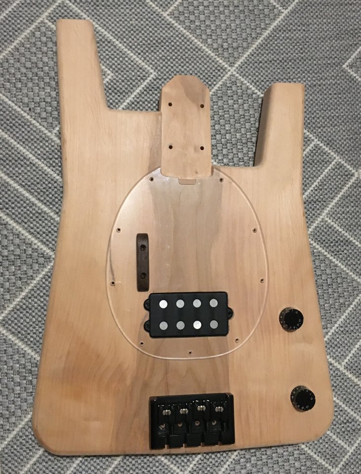

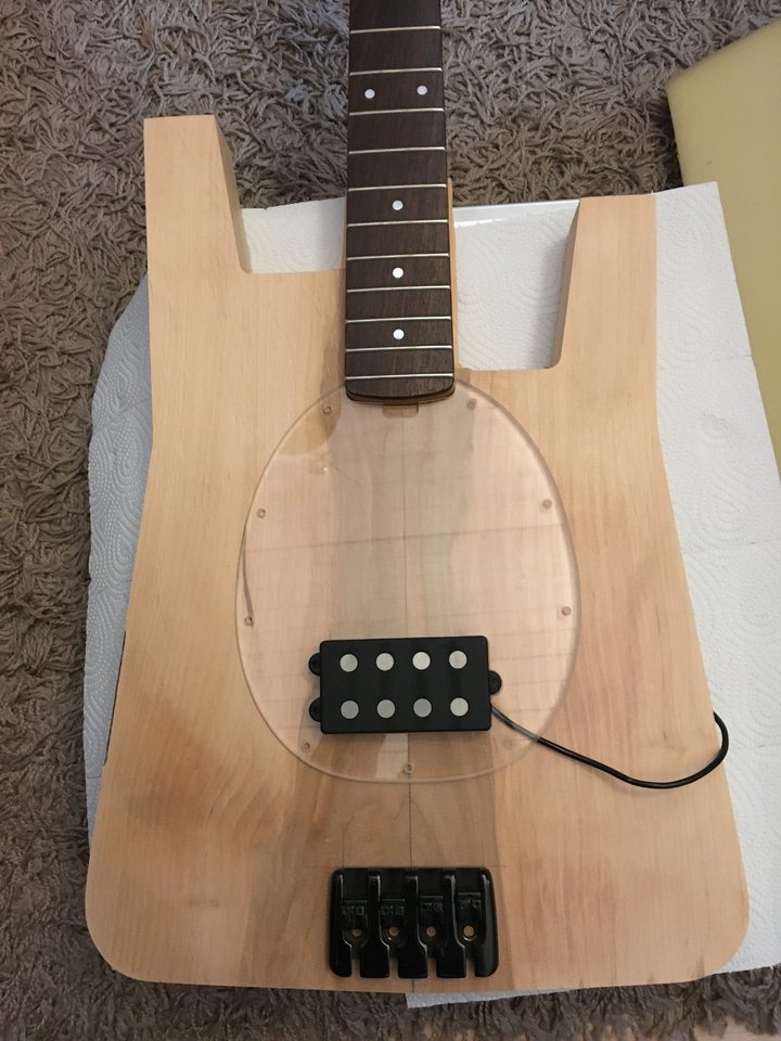

Weitere Teile fanden ihren weg in die frisch gefrästen Vertiefungen:
Da ich zur Zeit keinen Music Man Sytle Bass habe, aber den Sound eigentlich ganz geil finde, kam hier ein MM Bass Pickup zum Einsatz.

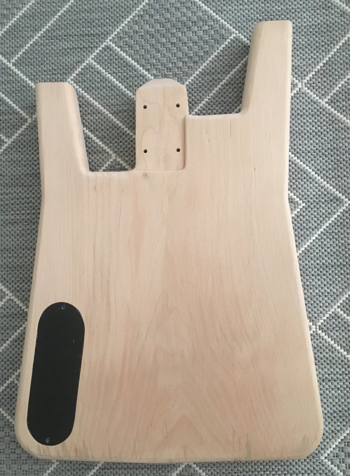

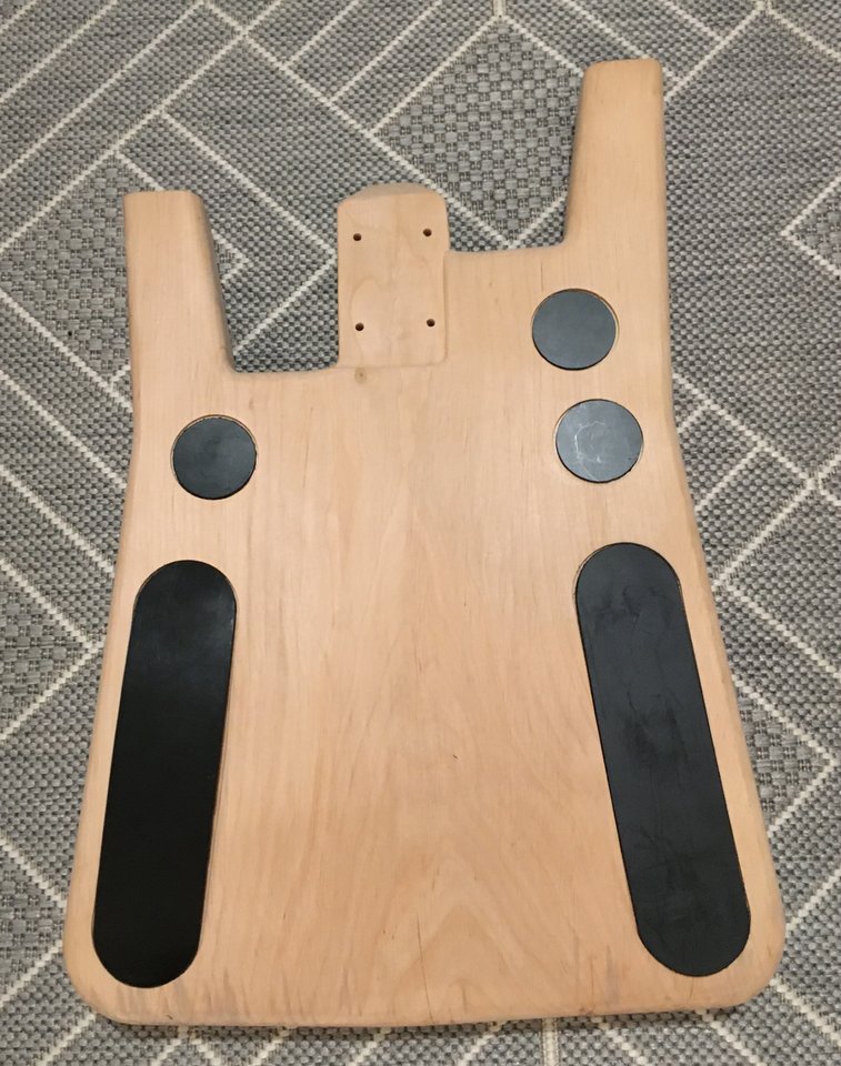

Auf der Rückseite hat sich seit ein paar Tagen auch wieder was verändert:
Zum einen ist das E-Fach größer geworden und weitere "Öffnungen" sind entstanden. Erstens um Gewicht zu sparen (hab den Body etwas zu "Dick" gelassen - 4,5 cm) und zum anderen für weitere (Toggle-)Schalter Platz zu schaffen. Vor diesem Umbau war der Body satte 2,7 Kg schwer. Nun sind es "nur" noch 2,5 Kg.
Der fertige Bass wird ungefähr ~4,4 Kg wiegen (hab alle Teile mal auf die Grammgenaue Waage gepackt)

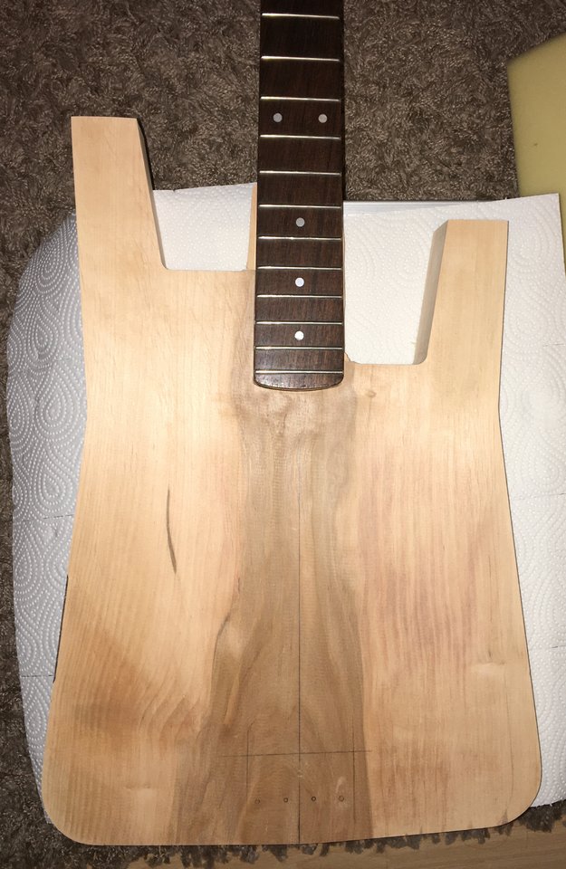

Hier nun der aktuelle Stand von vorne:
(die Position des Thumbrest lege ich erst später noch fest)
Ich kann's auf den Fotos jetzt nicht genau erkennen, aber falls sich der Trussrodzugang an der Kopfplatte befindet könntest den Halsfuss an die Halstasche anpassen, indem du am Hals etwas Holz wegschleifst. Dadurch wird sich allerdings die Mensur minimal verändern, so dass du die Reiter der Brücke eventuell ziemlich weit nach aussen drehen musst. Das gleiche Problem ist bei einem meiner selbstgebauten Bässe aufgetreten.
Ja, das wäre ne Überlegung wert :great:
Habe eigentlich nur nicht ganz den Radius des Halses erwischt. Er steht schon hinten an, aber halt nicht ganz bis in die Ecken.
