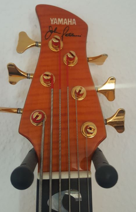

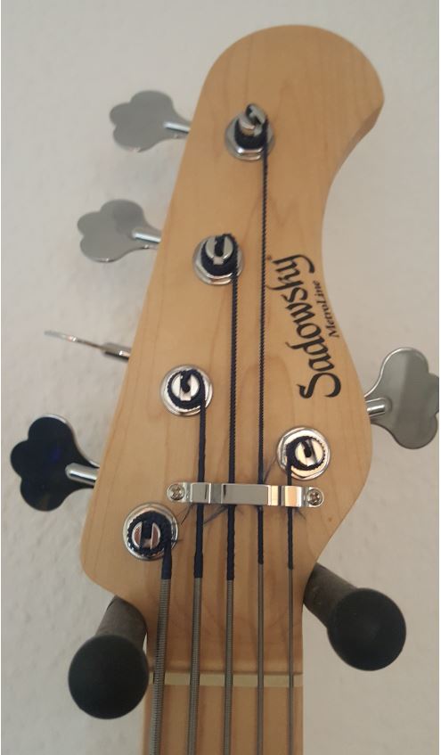

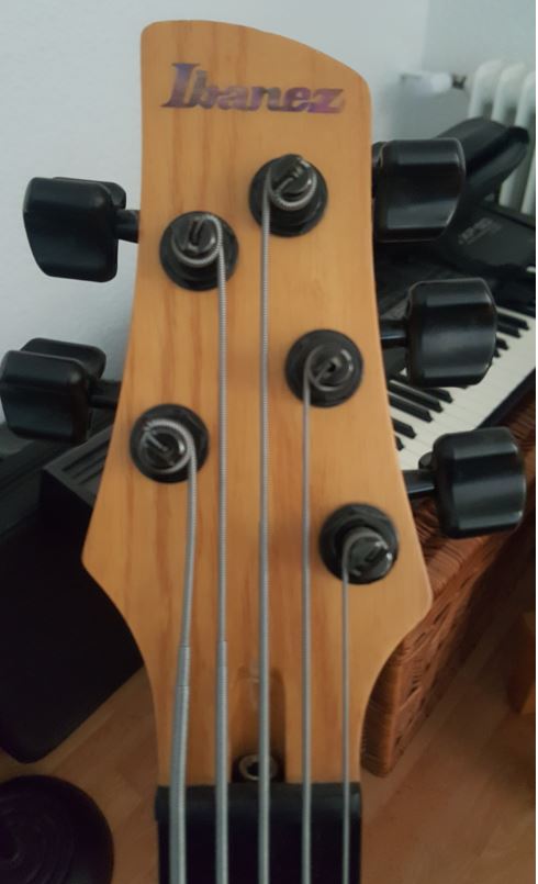

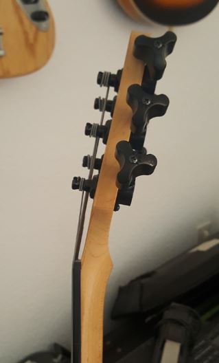

Ich hab mal die Kopfplatten meiner B-Saiten Instrumente abfotografiert. Der Ibanez hat den längsten Abstand, erreicht durch eine 2/3 Anordnung. Auch beim Yamaha ist der Abstand verhältnismäßig groß. Der Sadowsky hat eher die old school Abmessungen.
Gemessen: Satteloberseite bis Saitenauflage an der Mechanik (alle 34" Mensur)
Sadwosky: 37mm
Yamaha TRB: 54mm
Ibanez GWB: 75mm
