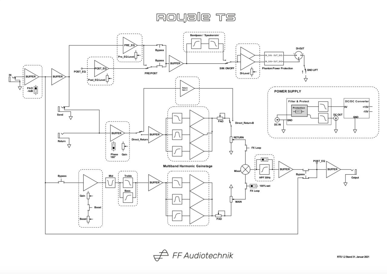

Ich hab schonmal ne (vielleicht doofe?!) Frage, entspricht "Gain" an der RTS identisch dem "Input Gain" an der Rusty Box? Und ist das Frequenzdesign an Bass, Mid, High auch identisch?
Bedingt. Ich habe hier nochmal das Blockschaltbild als PDF und Pixelgrafik angehängt. Die Rustybox ist ein eins zu eins Klon des Preamp vom Traynor TS50B - inkl. Potianordnung, Rauschverhalten usw. Wir haben uns den Traynor auch zur Grundlage genommen und im Royale TS funktioniert die Gain Sektion sehr ähnlich wie beim TS50B, jedoch gibt es eine Menge Details die wir modernisiert haben.
Grundlegend ist der Gain Regler ein Input Gain, der Regler Gain+ macht genau das wonach er klingt und zwar auf die Gainstufe noch etwas aufaddieren. Der Tonestack ist so gewählt, dass die geregelten Bänder Bässe/Mitten/Höhen genau zu der nachgeschalteten Multiband Harmonic Gainstage passen.
Der Tonestack ist passiv, die Regler interagieren also miteinander.
Edit: Wer einen eigenen EQ ausprobieren möchte hat die Möglichkeit diesen in den FX Loop zu hängen, dann den FX Modus auf 100% FX umstellen (Schiebeschalter im inneren) und den FX Loop dann als separaten zweiten Kanal zu fahren. Im Werkszustand ist die separate Multiband Harmonic Gainstage für den FX Loop aktiv. Wer lieber einen cleanen Loop haben will kann die Zerrstufe im inneren deaktivieren.
  • 2021-01-31_Blockschaltbild_RTS-1.2.pdf

Wie gesagt, der Royale TS ist das, was wir aus dem TS50B als Basis gemacht haben.

Sollte man den Royale TS schon mit dem Gain-Regler allein in die Zerre bringen können - ohne Boost? Gibts nen Trimpoti für die Eingangsempfindlichkeit?
Es gibt keinen zusätzlichen Trimmer (vgl. Blockschaltbild). Der RTS hat ja auch einen PAD-Schalter, der das Eingangssignal dämpft (-6dB) - du findest ihn an der Stirnseite (klein, weiß, schließt fasst bündig mit dem Gehäuse ab)
Gedrückt(also bündig mit dem Gehäuse) ist für passive Bässe mit wenig Output, wird das Pad gedrückt, so wird der Eingangspegel "GLOBAL" um 6dB gesenkt.
Der RTS kann auch zerren ohne den Boost zu aktivieren. Ich kann nur empfehlen einfach ein bissl mit dem Ding zu spielen und sich weniger auf die Möglichkeiten zu stürzen.

Im Bypass (alle LEDs aus), sollte der Pegel gleich sein wie Bass direkt in den Amp. Main aktiv, Gain auf 9 Uhr, Main auf 13 Uhr, EQ neutral, sollte in etwa unity gain sein - also Pedal on / off etwa gleiches Level am Ausgang.
Gain darüber hinaus sollte dann anfangen zu crunchen und bereits lauter als unity gain sein -> Main Regler zurück drehen.
