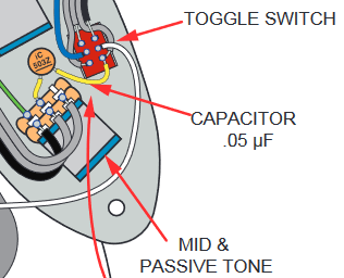

So siehts derzeit in dem Bass aus. Also es ist ein aktiver 3 Band EQ und der Mid Boost/Cut funktioniert nur wenn der Bass auch Aktiv ist (per Schalter schaltbar). Ich würde gerne erreichen, das ich die Mid Blende aktiv wie auch passiv nutzen kann.
Wenn ich dir richtig verstehe wäre es dann aktiv 2 Band EQ und der Rest dann passiv?

Das "aktive" an Deinem Bass ist der EQ, wenn er passiv sein soll, könnte er eine Tonblende haben, die die Höhen beschneidet.
Alle anderen passiven EQs bzw. Elektriken können eventuell noch Bässe cutten oder die Resonanz der Pickups verschieben.
Das sind aber sehr spezielle Schaltungen, die sich (zu Recht?) nicht etablieren könnten.
Du hast einen aktiven 3 Band EQ. Dazu gehören je ein Regler für Bässe , Mid und Höhen. Der EQ heißt aktiv, weil hier aktiv ein boost/cut möglich ist. Dazu wird eine Batterie benötigt.
Wenn du auf passiv schaltest ist der Strom von der Batterie weg und deswegen haben die drei Knöpfe keine Funktion mehr.

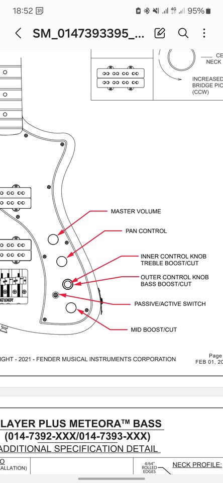

Ich kann jetzt meine Anfrage etwas verfeinern. Lag an mir das ich das nicht richtig ausgedrückt habe, bzw. Ich angenommen habe das der Tone Poti wie z.b. beim Preci nen Mitten Poti ist. Me a culpa!
Also folgendes wäre mein gewünschter Aufbau:
1. Poti = Volume (passiv)
2. Poti = Pan Control (passiv)
3. Poti (stacked, outer control) = Bass cut/boost (aktiv)
4. Poti (stacked, inner control) = Treble cut/boost (aktiv)
5. Poti = Tone Blende (passiv, Preci Stil?, wenn es geht soll die Blende auch auf den aktiven Schaltkreis einfluss nehmen können)
Schalter = aktiv/passiv switch
Sorry nochmal wegen des Irrtums. Ich hoffe das macht jetzt viel klarer und ich hoffe das ist eher möglich.
Und mit den 500k bekommst Du einen MidCut? Würde mich mal interessieren…
So wie ich das verstehe übernehmen die 50kOhm den aktiven part also den MidCut und die 500kOhm den passiven Part von einer Tonblende á la Preci. Super vereinfacht gesagt LPF mit Mittenresonanz.
Vielleicht lieg ich da auch komplett daneben. So versteh ich das zumindest und das wär auch mein Ziel. Da ich aber wirklich wenig Ahnung hab wird das nen Profi machen.
Das geht schlicht nicht, ein gezielter Mittenboost/Cut geht nur aktiv.
jein
Boost geht (wie immer) nur aktiv. Einen passiven Mid-Cut kann man grundsätzlich schon mit einem Kondensator und einer Spule umsetzen (siehe Gibson Varitone). Dafür braucht man halbwegs große teure Spulen damit das im passiven Kontext nach was klingt. Und ist hier wohl out-of-scope. Aber prinzipiell . . . ;-)
