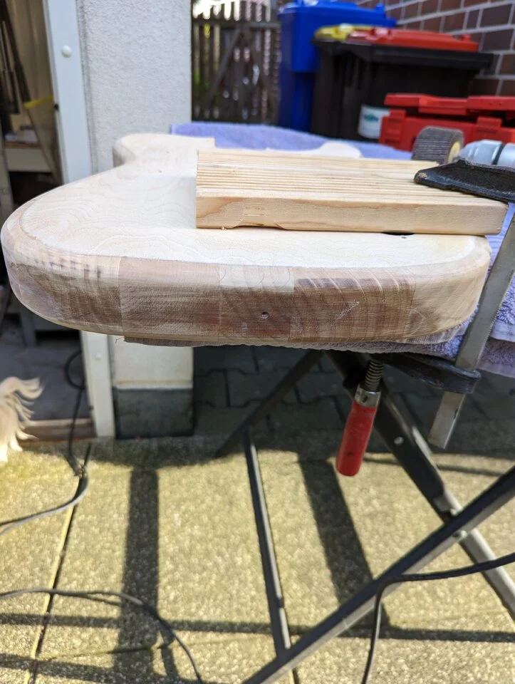

Wie Sunburst Lackierungen entstanden sind!
Das wurde mir schlagartig klar, als ich ne abgerockte Telecaster Mexiko entlackt habe.
7 Stücke Holz aneinander geleimt, fällt natürlich bei sunburst nicht auf, wenn man oben und hinten was schönes laminiert :sick:
Meine Strat Deluxe Mexiko in transparent blue hat dagegen richtig schönes Holz.
Wer Wert auf ein gutes Stück Holz legt, sollte auf transparente oder Natur Lackierungen setzen.

Allerdings hab ich sowas die die Tele auch noch nicht gesehen...das ist schon krasser, aber gut, so kann man aus jeglichem Material was machen und spart in der Produktion einiges :D
Fürs Sunburst kann man dann eben auch einen drei bis fünfteiligen Body nehmen und funiert dann eben eine schön gemaserte Schicht oben und unten drauf, why not? :-P
