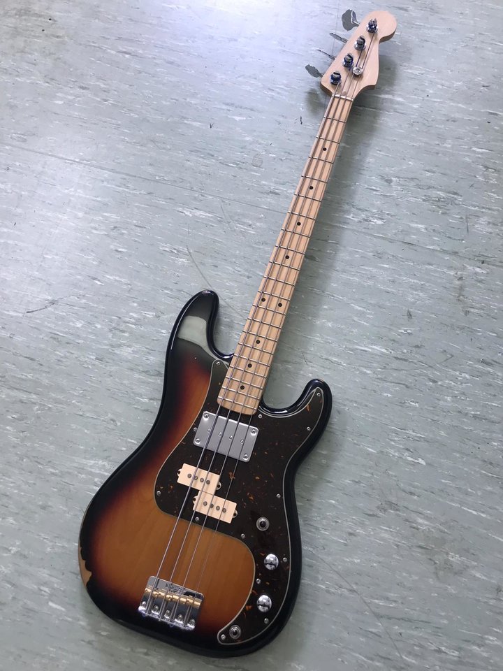

Inspiriert durch den Youtuber Guns&Guitars habe etwas Ähnliches vor kurzem mit einem Preci mit MM-PB-Pickups gemacht – mit großem Erfolg, der Bass klingt wirklich klasse und sehr vielseitig. Und das mit VVVT und mit No Name Pickups, für die Kopie des Höfner Humbuckers habe ich bei Alibabaexpress 7,50 Euro bezahlt…

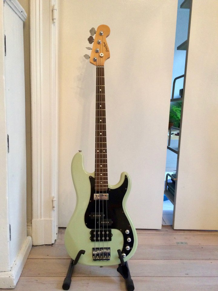

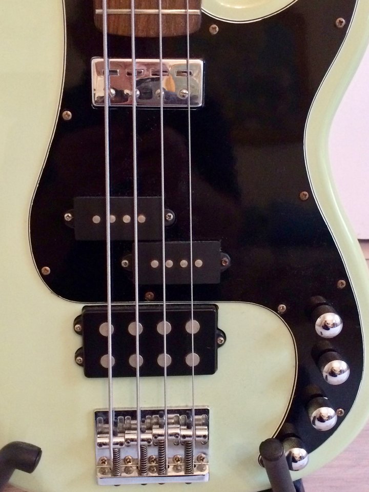

Vielen Dank für die neuen Beiträge. Einen ähnlichen Mini-Humbucker habe ich - siehe Foto und Text im Einganspost - bereits in einem meiner Precis verbaut und will das - aus Sport - nicht nochmal machen. Thunderbucker auch nicht, u.a. wg. Optik und weil ich schon Bässe mit mächtigem Humbucker in der Halsposition habe.

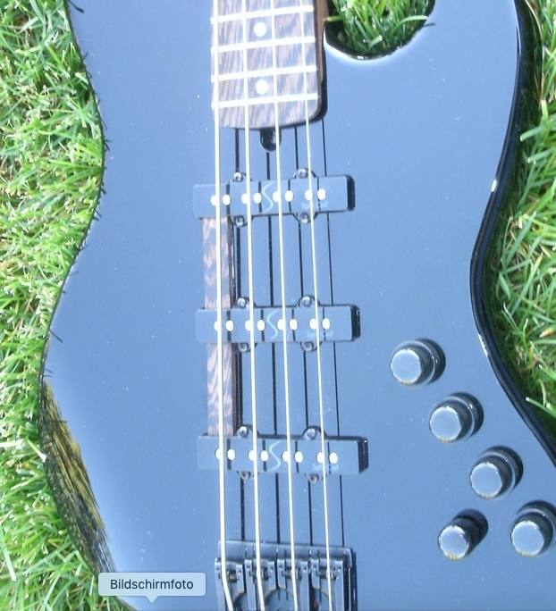

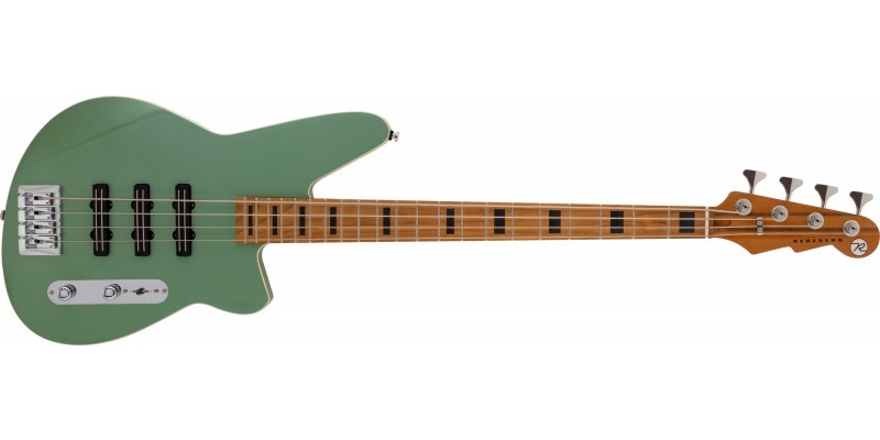

Ich denke, ich werde mich am Fender Rascal orientieren, aber mit Singlecoils statt Lipsticks, denn die passen nicht in die vorhandenen Pickup-Aussparungen, und ich möchte am JB so wenig verändern wie nötig. Also nur ein zusätzliches PU in Stegposition einbauen lassen und eine Stratocaster 5-Wege-Schaltung. Die drei Potis dienen dann für Mastervolume, Mastertone und Push/Push für alle drei PUs und Neck-Bridge-Schaltung. So der Plan. Bei dem Mittel-PU müsste die Polung umgedreht werden, um Brummen zu verhindern, oder?
Wenn der nicht anderweitig unangenehm auffällt, dann würde ich den so lassen. Da hast du echt 2 Bässe in einem.
