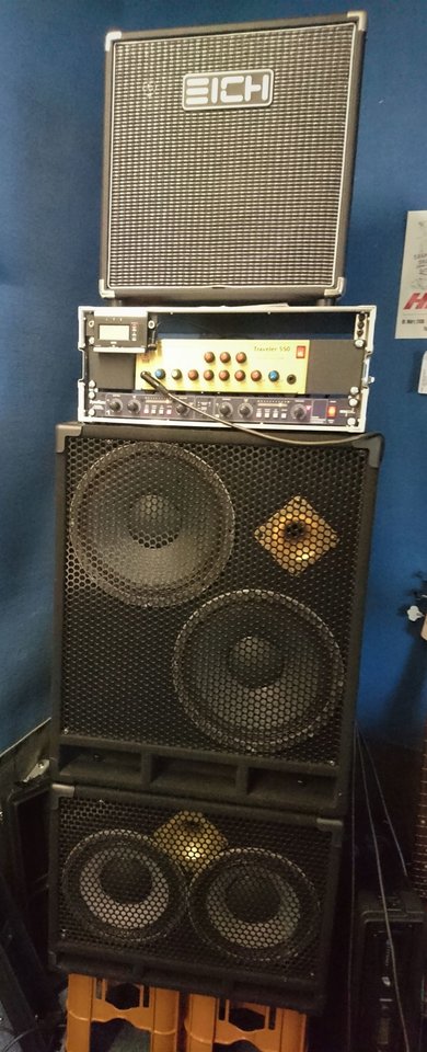

Gestrige Probe habe ich fast ausschließlich mit der 112xs bestritten (am Ende noch kurz mit der 210xst kombiniert für mehr bewegte Luft...)
Wahnsinn, was aus der Kiste allein rauskommt (@Stratitis: "Brüllzwerg" ist eine nette Umschreibung ;-). Die Band war schwer beeindruckt. Der Sound ist sehr durchsetzungsfähig, artikuliert und klar, kann auch wunderbar warm. Verträgt 5Saiter. Lautstärke im Proberaum gegen dr + 4x12 g + key kein Problem. Wirklich toll. Natürlich eine zweite Eich wäre noch besser. Aber was mache ich dann mit den ebenso genialen Eden-Boxen 🤔 ?
(Übrigens: für's Feeling stehe ich auf einem BassBoard, trotz Eden-Boxen, die Band dankt es mir...)
@bassrausch
Das sieht ja mal cool aus :-)
Erstaunlich was da aus der kompakten Eich Box rauskommen soll.
Und ja, 2x12 reicht schon ein ganzes Stück weit. Ich habe ja selber eine Eden D212 und die kann schon ziemlich kräftig abliefern.
Allerdings frage ich mich ob durch das kleine Volumen der Eich Box nicht unten herum etwas verloren geht.
Selbst hatte ich eine der letzten TecAmp M212 (Optik wie die neueren Eich Boxen, Technik weiss ich nicht) und da hat mir im direkten Vergleich die Eden Box doch etwas besser gefallen.
@deeptone
Natürlich schiebt die 212 Eden mehr (Hosenflattern...), und ist einen Referenz.
Aber: die Eich ist wunderbar klar / akzentuiert, d.h. für alle sehr gut hör- und ortbar. Das ist doch eigentlich super (besser als Mulm). Auf der Bühne wird abgenommen, da brauche ich eigentlich kein großes Besteck mehr.
Aber wie gesagt, mit dem BassBoard bekomme ich als Spieler immer ein sehr großes, tiefes Feeling vermittelt, egal ob kleine Box oder Kopfhörer...
