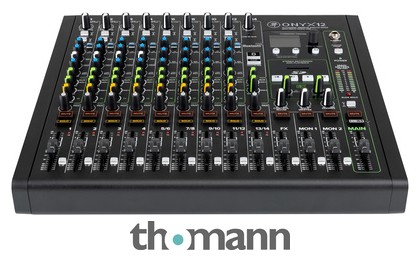

Gerade gefunden:
Die Mischer der Onyx Reihe haben alle ein Multitrack Interface (ja, auch der kleinste), d.h. die können die einzelnen Eingänge direkt an einen PC/Mac schicken. (Ob das sogar mit nem iPad geht, kann ich nicht sagen.)
