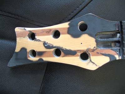

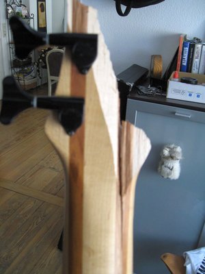

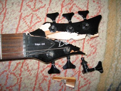

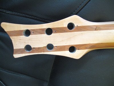

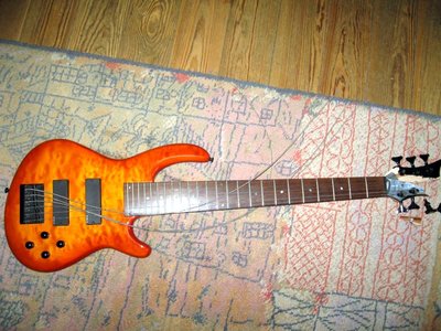

Ich habe mal einen Dean-6-Saiter bei ebay gekauft und der schlaue Verkäufer hat den Bass in einem Gig-Bag versendet! Von Rostock bis in den Stuttgarter Raum! Der Bass kam dann so an - siehe Bilder.
Der Verkäufer war dann so nett, mir 50 € vom sowieso schon sehr niedrigen Kaufpreis zu erstatten und Herr Eyb aus Leonberg hat alles mustergültig repariert, so daß der Kuh-Bass genannte 6-Saiter jetzt in meinem Bass-Geschichten-Fundus einen Ehrenplatz hat. Kuh-Bass wegen der Farbmuster auf der Kopfplatte.
