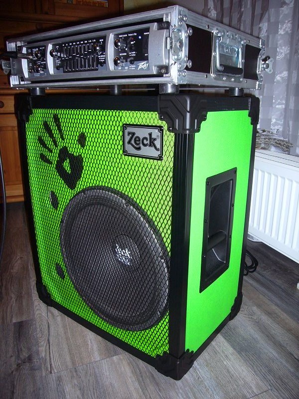

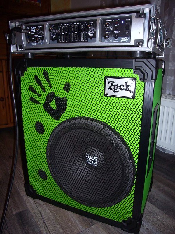

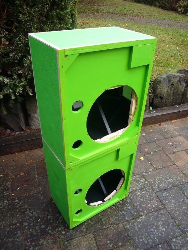

hab ein bisschen weiter gebaut, hier der aktuelle Stand:
Jetzt will ich die Boxen dämpfen, FMC verwendet Pyramidenschaumstoff an jeder Wand,
bei vorherigen Boxenrestaurierungen hab ich Polyesterwolle verwendet, zuletzt sogar "Aquarium-Filtermatte" aus dem Baumarkt. Das waren allerdings 18mm Birkensperrholz-Zeck-Boxen.
Die beiden grünen sind aus 15mm Pappelsperrholz.
Was empfiehlt die "Ich bau mir selbst mal eben ne Bassbox-Gemeinde"?

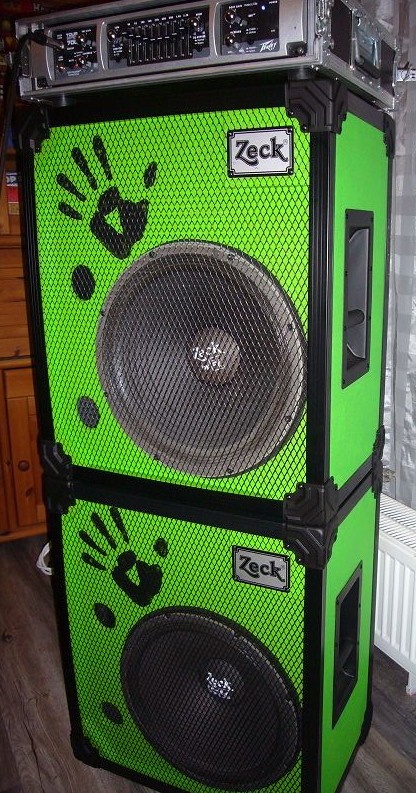

Goil!
(Warum muss ich an's Dynamo denken ..? :gruebel:)
Fehlt eigentlich nur noch ein grüner Amp oben drauf. Ninja, oder - um in der Zeit zu bleiben - ein Trace ...
Aber auch so ist das schon eine Anlage, bei der der FOHler sagt (noch bevor irgendetwas angeschlossen ist!): "Du bist auf der Bühne zu laut! Kannse Dich ma leiser drehen?"
