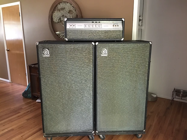

Bei schwierigen Räumen helfen ein paar Ampeg SVT 810 Boxen da tritt der Raum in den Hintergrund
