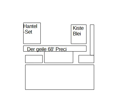

Bezüglich des (Nicht-) Abschraubens beim Verschicken sehe ich aber ein anderes Problem, was eher fürs Abschrauben spricht. Zumindest wenn man nur im Karton versendet.
Da bei den Paketdiensten ja nicht unbedingt so genau drauf geachtet wird, wie zerbrechlich der Inhalt ist, kann es schon mal sein das die so gestapelt werden, dass Druck von 2 Seiten auf das Instrument einwirkt.
Da hilft dann auch kein Polstern mehr. Würde der Hals abgeschraubt werden, bestände vielleicht aufgrund der geringeren Größe noch die Chance, dass die Kiste anders gestapelt wird. Zumindest wäre aber der Hebel kleiner.
Ich kenn jetzt niemanden, der mal so eine Kiste Blei verschicken würde... :D :D
